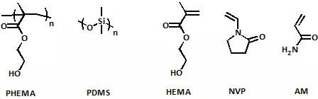

    虽然 PHEMA 是最早也是目前最成功、市场占有率最高的软镜材料,但它的透氧性并不是非常理想。改进方式就是共聚其他亲水单体,如 NVP(N- 乙烯基吡咯烷酮)、AM(丙烯酰胺)等,以提高整体的含水量与透氧性。
    但是,利用增加含水量来增加透氧性的方法是有瓶颈的,它的透氧性极限值只能满足日带需求,对于更长时间的佩戴,则需要全新的软镜材料,比如现在有部分软镜采用的有机硅高分子,如 PDMS(聚二甲基硅氧烷)。但是正所谓鱼和熊掌不可兼得,这类聚合物虽然本身透氧性强,但是却是疏水的,一般也要共聚亲水单体或者表面进行亲水处理。总体来讲,这类软镜使用广泛程度依旧不如 PHEMA 类。
    下图是提到的单体与聚合物结构。(注:为书写方便,不考虑聚合物的交联结构,聚合物按相应的线型结构。)
