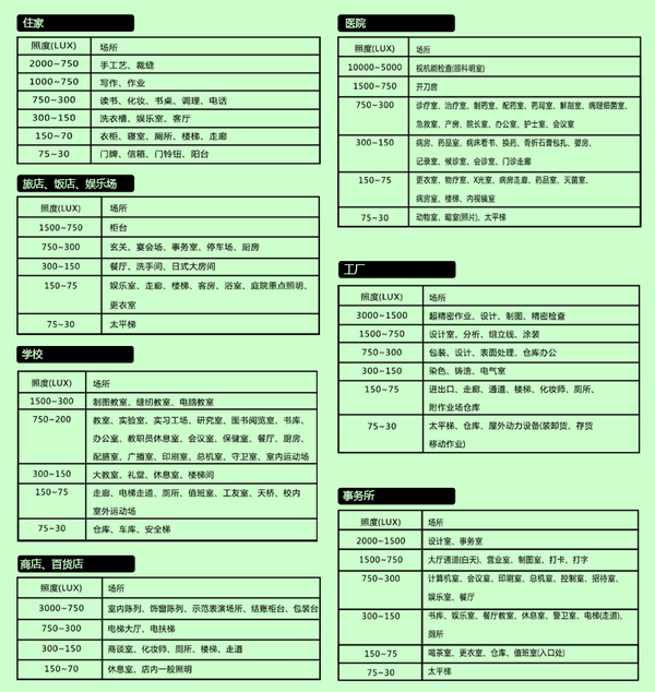

    局部空间的功能性需求是最先需要考虑的,比如入户区域的基础照明、阅读区域的照度需求、烹饪区和备餐就餐区的照度及显色指数需求、衣物储藏区的照度和显色指数需求等,灯具选购前一定要先做好场景预想。

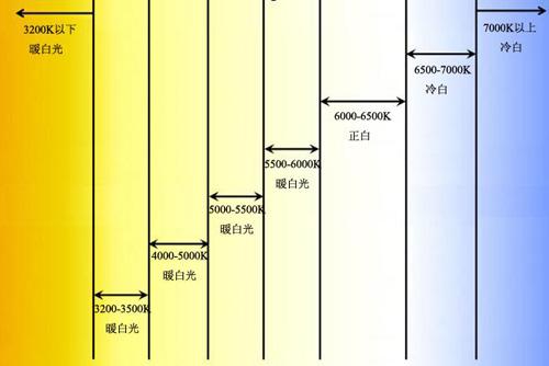

    [​IMG]上图指出了光源流明数、某工作平面照度测试值、目视亮度三者之间的关系,贴出来便于大家理解一些基础概念。
    如上图,这是同一地点一天之内不同时段的日光色温示意图。
    以上两张图除了左右对应关系相反以外,做一个相互对比就能对不同的色温效果有一个基本的认识。

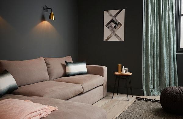

    [​IMG]上图是中低色温光源经过反射后的显示效果,区段划分较为详细。
    在色温知识的运用上,也可以灵活一点,比如在不考虑自然采光的影响时,纯白色乳胶漆墙面加低色温光源的效果和淡黄色乳胶漆墙面加高色温光源的效果是可以调整到近似的,这也为一些不打算大动干戈只想做一些局部改造的住户提供了可以参考的思路。

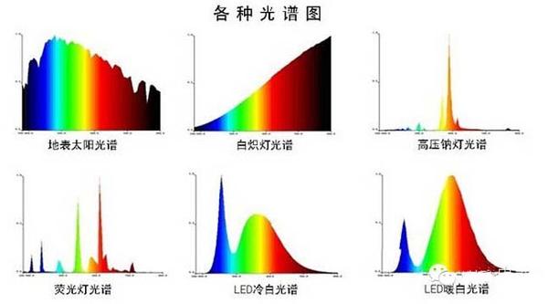

    接下来是显色指数,理论上来说,光源的显色性需要先看显色指数(Ra),但因为不同光源的光谱分布不同,总的来说,在色彩元素比较丰富的场合,如美术馆、超市、混搭程度比较高的住宅空间,需要选用光谱比较连续且频带比较宽的人造光源才能还原出更真实的物品颜色。
    在光谱图上,我们可以看出,白炽灯的光谱更偏右,且连续性更强,而 LED 光谱不论是冷白还是暖白,都比荧光灯光谱要连续得多,频带也要更宽。另一方面,从图中也可以看出 LED 光源更偏向蓝光区域,而白炽灯更偏红色区域,这也符合常识中白炽灯光偏黄而 LED 灯光偏青偏蓝的印象。

    说完了几个基本概念,还有几个问题值得讨论,比如照明的分层设计,这个概念里包括了全区域照明与局部照明的区别,功能性照明与氛围营造照明的区别,固定照明与临时性照明的区别等。比如说用中低色温、中低照度、中高显色性的光源来对装饰物品、狭小空间进行进行辅助照明,用 3800K-5300k 左右色温、中低显色性(Ra 可小于 80,当然也有条件的话也可以使用高 Ra 光源)、单点照度大于 300lx 的光源进行主要照明,以此形成照明层次。更高的显色性,更小的照射范围,略低的照明强度,比较适合呈现色彩较浅的装饰物品,也不容易抢夺某块墙面的视觉中心。
