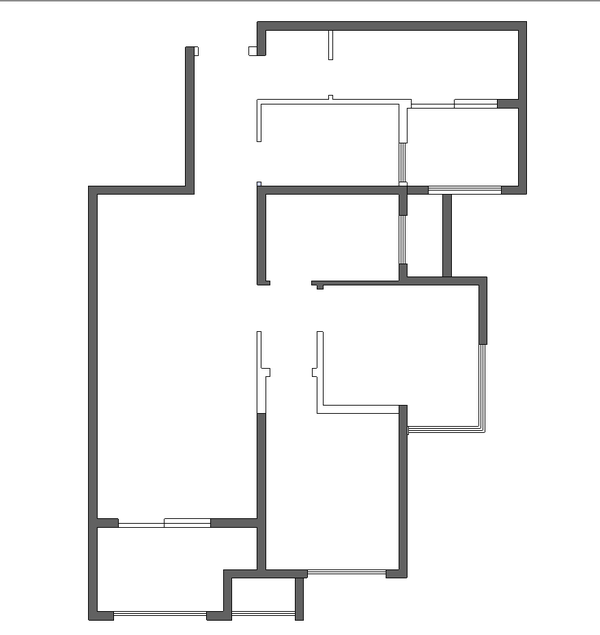

    有可能的话,最好自己事先进行一次测量及实景拍照,能做一个空白等比例户型图最好,直接标在相应位置,有空我会做一期量房教程方便大家学习。

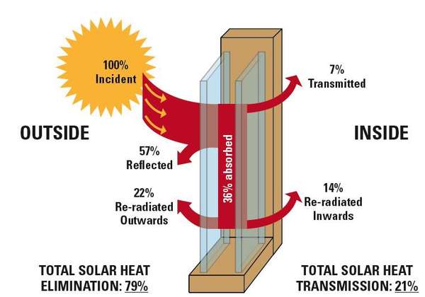

    有条件的话建议先更换外窗,选择中空玻璃平开窗或内开内倒窗,预算较多时可以安装三层中空玻璃平开窗,预算紧张时可选购双层玻璃窗;如物业允许,且入户门质量较差时,也可以更换入户防盗门,选购时需检查试验入户门气密性。

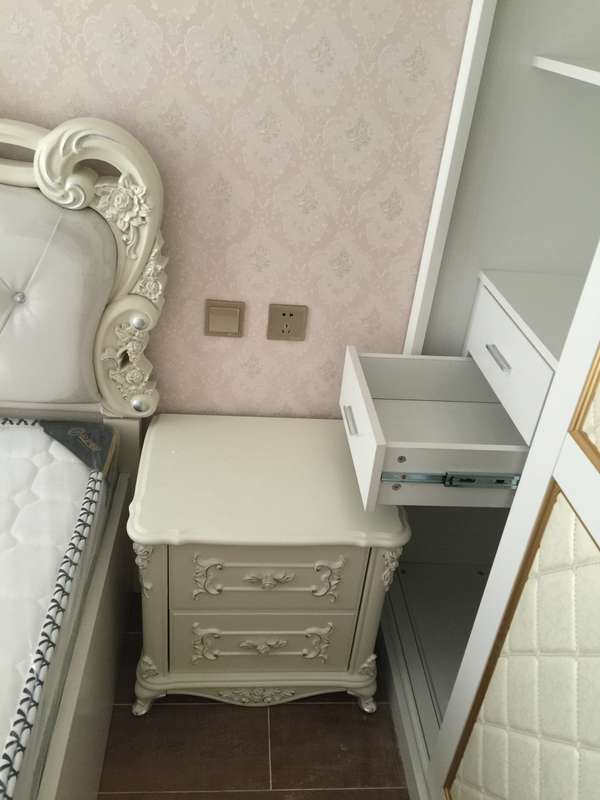

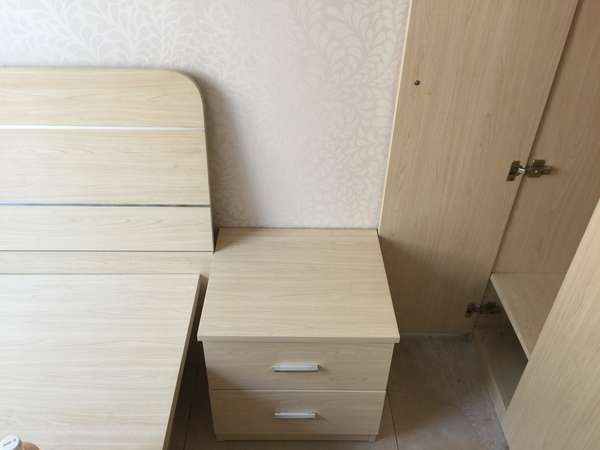

    以床为例,购买之前一定要咨询清楚成品尺寸和包装运输方式,同样是国产 1800 乘以 2000 的床垫,算上床边框和床头后,成品占用尺寸可能达到了 1900 乘以 2150,甚至更大,这对于面积较小的卧室来说,要么开门受限、要么通行受限、要么床头柜没有位置、要么衣柜难以使用,下图是我为某业主根据网购的床的成品尺寸定制的衣柜抽屉,避免了无法打开的窘境。
    下图是根据业主的布置要求,结合安装经验设计定制的床、床头柜、平开小衣柜门,预留误差两侧总和仅为不到 2mm。
    另外就是床垫的运输和入户,个别奇葩户型的卧室门外墙体位置决定了 2000 乘以 2200 的床垫无法入户,这种情况需要提前注意,不过也可以去宜家购买床垫,宜家床垫是压缩卷装的。
    解决方法也很简单,一是事先了解尺寸再行决定,二是选购板式床或者简单的木框架床,三是有能力的话事先计算安排好,四是合理安排衣柜柜门和抽屉的组合方式。

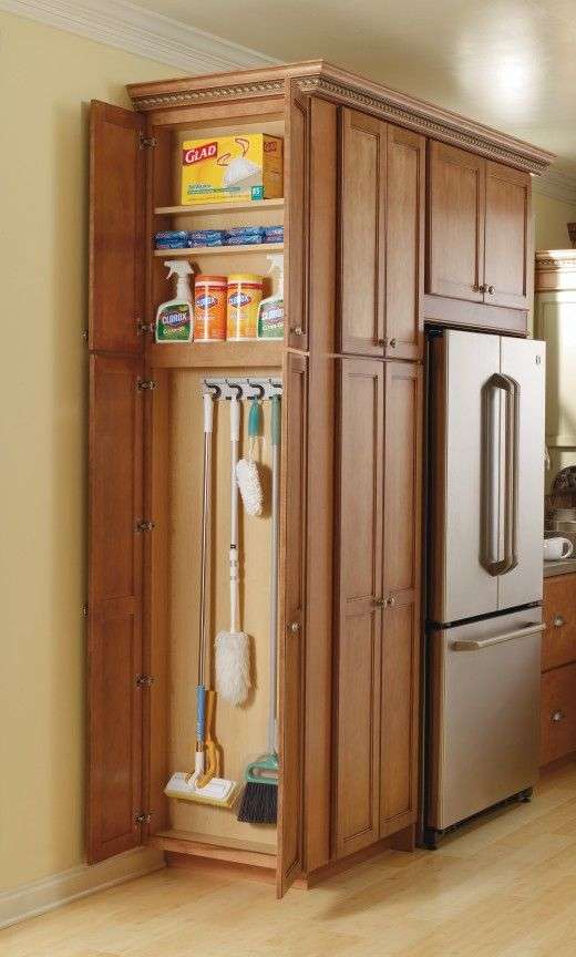

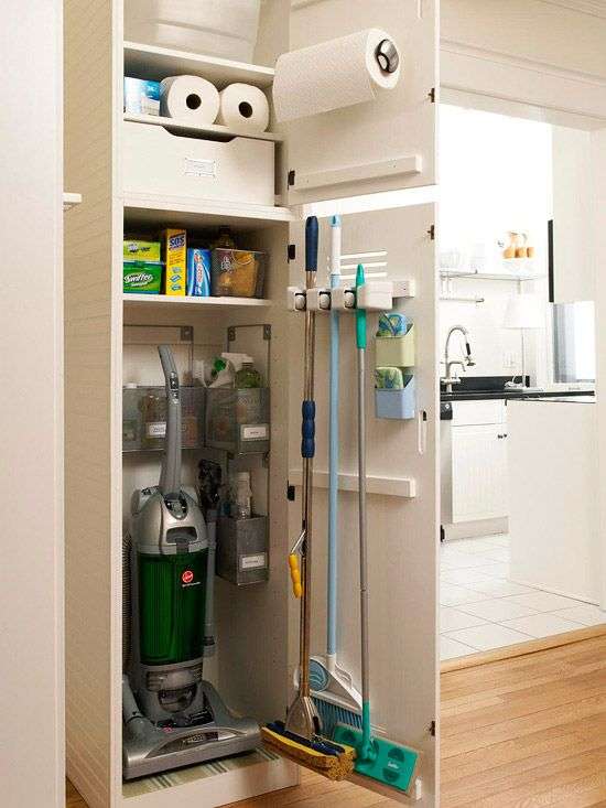

    按物品的功能属性和尺寸进行分类分区,比如扫把、脱水后的拖把、手持立式吸尘器、长柄玻璃擦等可以考虑挂放一排或者单独做超薄收纳柜或者结合进杂物间家务间等处,对于需要连接电源的微波炉、烤箱、饮水机等可以考虑层叠放置。
    简单地说就是列举一下家中必备的物品有哪些,其中哪些不常用且又大又重,集中在一起收纳,哪些经常取用,就放置在高度、位置都合适的地方。

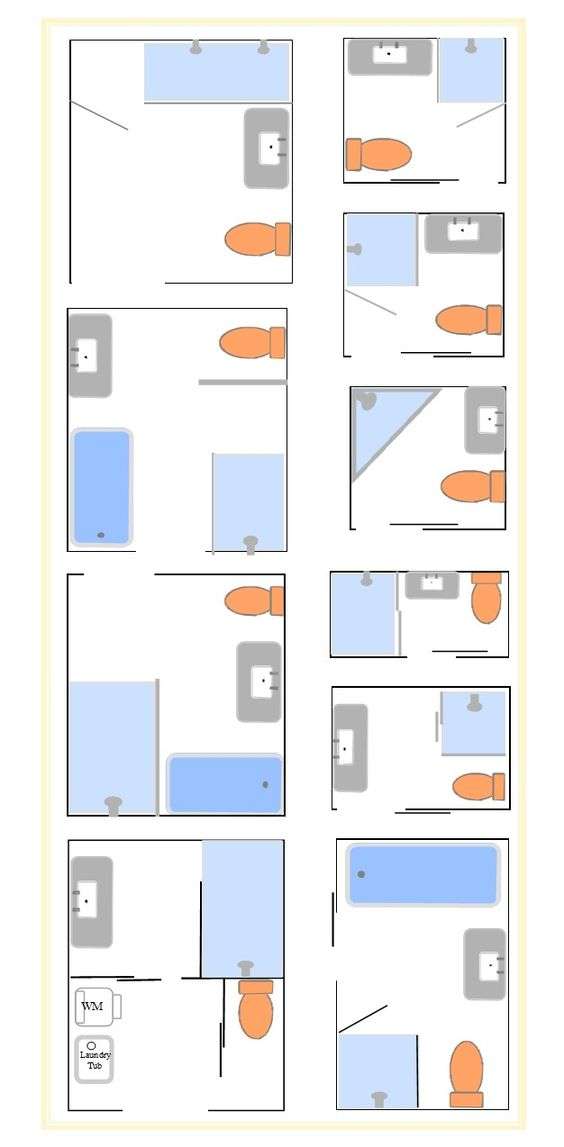

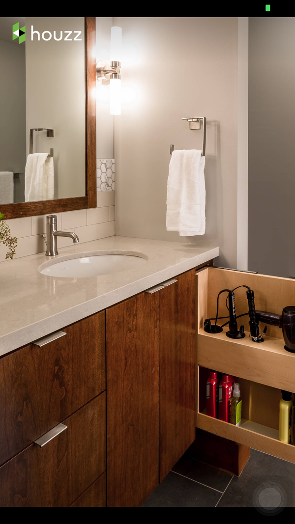

    一般来说,厨房及卫浴空间的卫生死角是最多的,管线密度也最大。其实,如果在室内设计中能有意识的提前解决一些问题,日后的使用中会减少很多麻烦。
    比如事先做好干湿分区,有条件时可选用玻璃隔断,如果预算或者空间不足,可以用挂杆加布帘加防水沿进行相对灵活地分区。有条件的话可以考虑三式分离,如果洗衣机也在卫浴功能空间,也可以考虑四式分离。

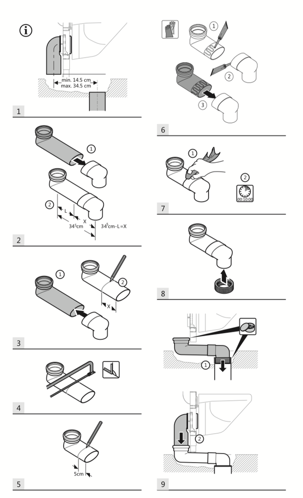

    又比如卫生间面柜的选购,可以考虑使用悬空挂墙式的柜体及面板,面盆也可以选用台下盆,便于清理台面。有条件的情况下,马桶也可以选用壁挂水箱,这样马桶的后方及下方都不再有卫生死角,直接放水就可以冲洗地面。

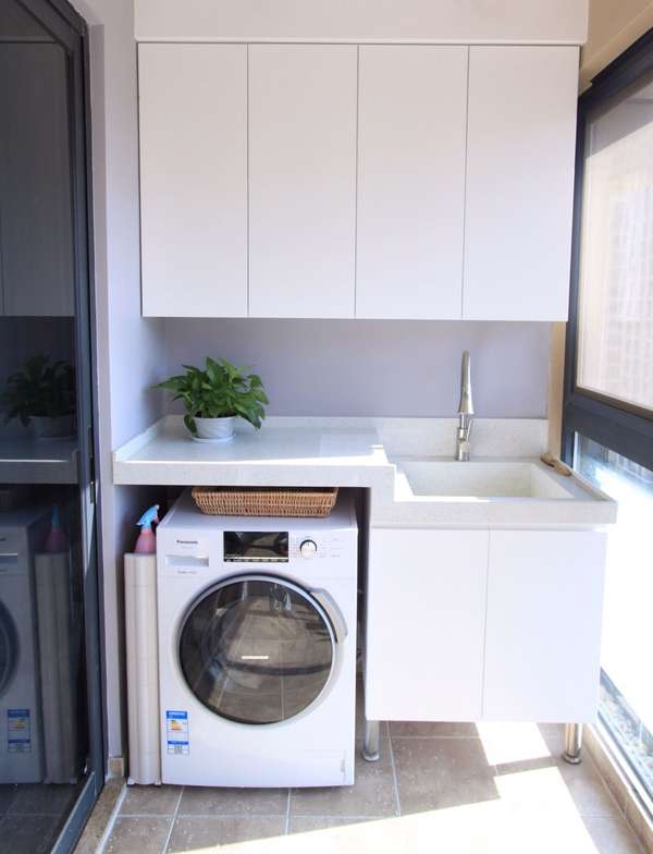

    在电器选择时,一般先要根据现场实际和相关要求,选定燃气热水器的安装方式和位置,其次是电热水器和冰箱的类型尺寸和放置位置,再次则需要洗衣机和烘干机。

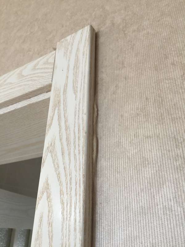

    窗框与墙垛的接缝,窗台面板与墙体,门套线与墙体,也可以采用类似方法,再分享一个反例,安装门套时的泡沫胶残余没有清除,直接贴壁纸。
