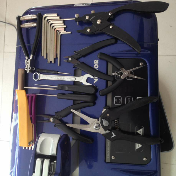

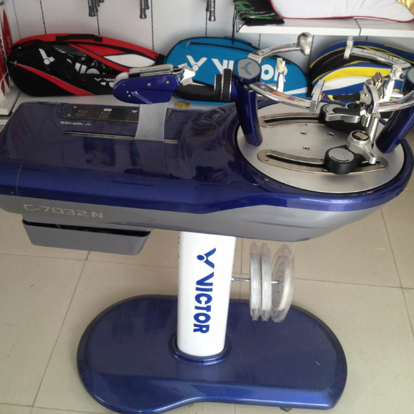

    我的家伙什:

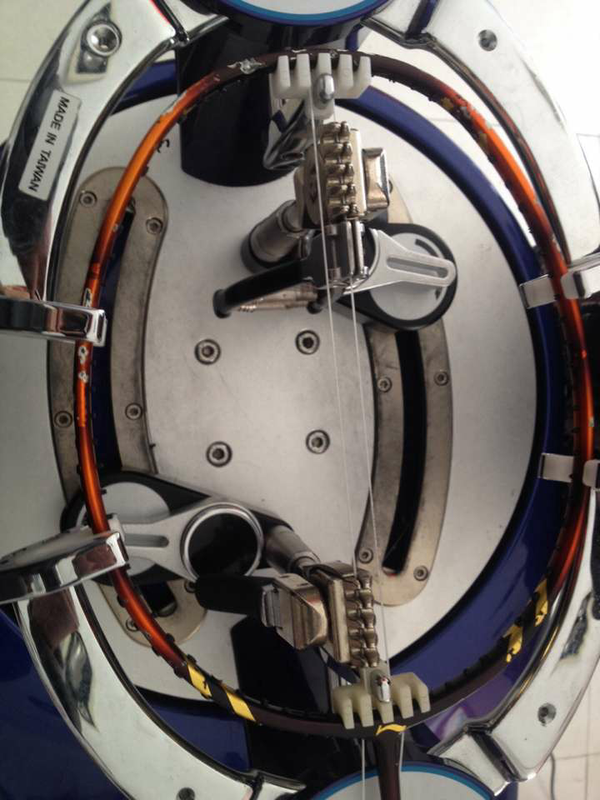

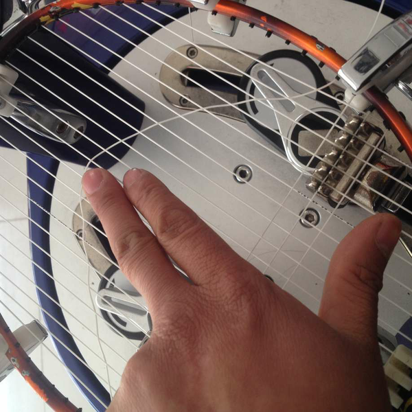

    首先从中间穿线
    两根一起拉。
    如果这几根线,穿线师会往下压一压,那简直就是,大师好吗?
    东方不败嫡传,黄道婆亲生,岳不群再世,简直就是小林子,懂的人自然懂。一个拥有加藤鹰之指的穿线师,运气不会太差。
    就是这么奇妙,压一压,劈杀线分开的几率就会降低很多。

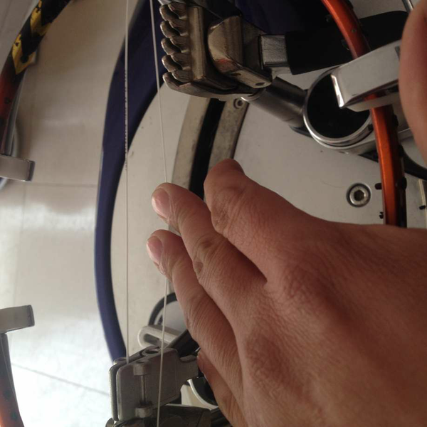

    竖线过线要这样拨线
    轻拢慢捻抹复挑,还是加藤鹰之指。不要让线受伤害,毕竟反复的抽插加高速的摩擦
    线的表皮就起毛,就有划痕了,使用寿命会缩短一大半的,而且很多线贵就贵在涂层上了,比如加钛的线,纳米涂层保磅的线,磨掉的就是你花了钱却没享受到的东西。

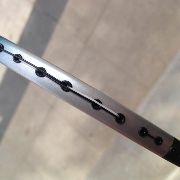

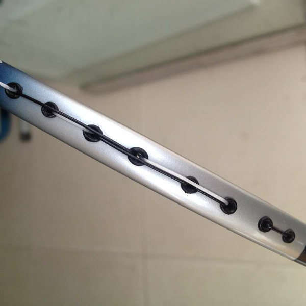

    球拍拉好以后,请仔细检查球拍拍框外沿,就是这里
    这里
    这里
    仔细看一下,所有两条线,三条线并行的地方,都是平行线,不是交叉线。
    交叉的都是不合格。
    交叉的都是不合格。
    交叉的都是不合格。
    不过我觉得交叉其实不影响打感,也对球线使用寿命不能造成多大影响,但是我是处女座,这种现象我是不能忍。
