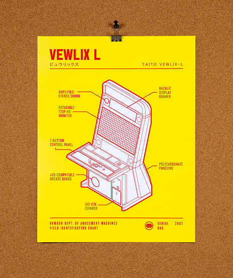

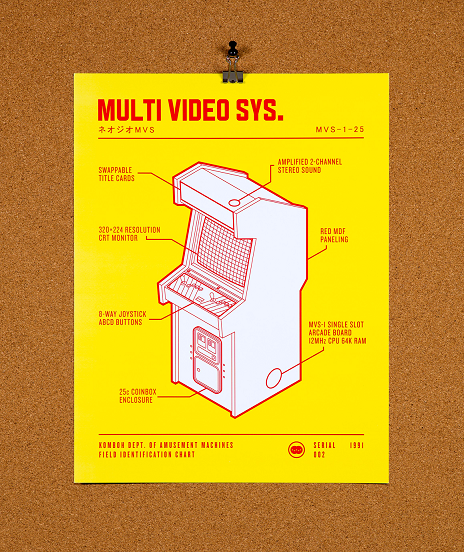

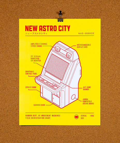

    街机筐体有很多种,主要分为专用型泛用型。前者多为了配合特殊游戏机制专门设计,例如赛车游戏座舱,这种筐体为什么体积巨大应该是个人就能明白,就不说了。这个答案主要说说泛用型。
    所谓泛用,意思就是标准的外壳、只替换内部基板就可以搭载不同游戏(例如 9798 三国恐龙之类的)。常见的泛用型筐体大概长这个样子:
    (图片源:http://www.komboh.com/work/amusement-machine-field-id-guide/,作者 Michael W. Mateyko)
    如图所示,筐体里面塞的东西主要就是音箱、显示器、摇杆 / 按钮、基板、电源、投币器、钱箱等。这几个玩意你猜哪个最占地方?

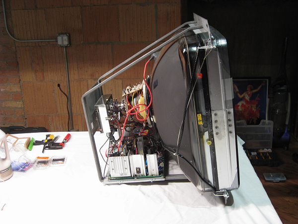

    你们现在的小孩可能没见过这玩意,CRT 大概长这个样子:
    (图片源:http://forum.arcadecontrols.com/index.php?topic=89624.0,google 出来的但是源地址好像 HTTP500 了,默哀)

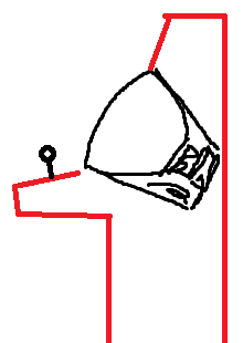

    你觉得壳子里很空旷,这么一大坨东西塞进去,人家已经很努力了你知道吗?街机厅的地也要钱啊,能多摆一台是一台啊!

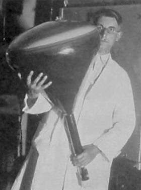

    那你说把它做小点不行么?No, no, no,上面图中那只显像管其实已经是相当晚期、非常先进的产品了,早期的显像管则是这样的:
    (图片源:http://www.crtsite.com/page3.html,该网站介绍了 CRT 的发展历史,推荐阅读)
    整个 CRT 时代,技术进步都在围绕着如何把显像管做短、做平。管子越短,就需要越强的磁场偏向力;越平,则需要越精准的聚焦控制。而且,越短、越平,就越不像球形,管子的结构强度会下降,对材料的要求会上升,加工成型的成本也会增加。
    尺寸说完了,然后咱们来谈谈重量问题——其实你看了这老哥抱着管子那样也能明白个大概。
    CRT 的显像原理是靠后端的高压电子枪发射电子束,通过磁场偏转控制方向,轰击屏幕面板上的荧光粉发光。你可以把显像管看成一个内部抽高度真空玻璃瓶,这个瓶子会受到成吨的大气压力,因此玻璃必须特别厚重(并且尽可能接近球形),以保证足够的强度。为了屏蔽辐射避免外泄,侧面的锥体还用了含铅玻璃。
    所以有多厚重呢?
    二十多寸的显像管,随随便便就几十斤重。
