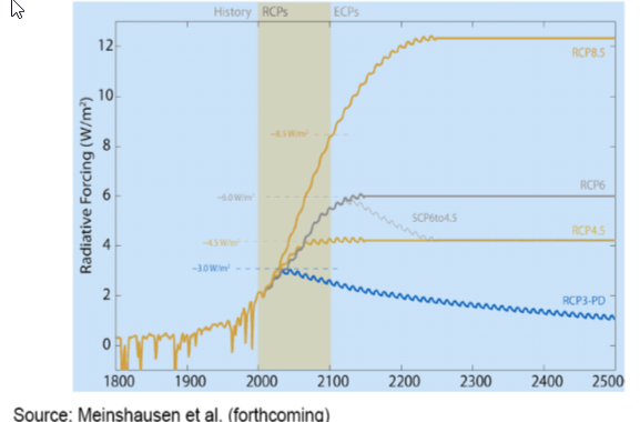

    第二,我们可以发现气候变化预估仅仅考虑了影响气候变化的三大因素的一种,就是这一种也不能确定(谁知道以后各国会怎么排放 C02?)。所以,IPCC(政府间气候变化委员会,致力于研究气候变化来引导政府决策)给出了4 种排放情景
    RCP2.6 RCP4.5 RCP6.0 RCP8.5
    数字的意思是相对于 1750 年的 2100 年的近似总辐射强迫来表示的,在 RCP2.6 情景下为 2.6 W m-2,在 RCP 4.5 情景下为 4.5 W m-2,在 RCP 6.0 情景下为 6.0W m-2,在 RCP 8.5 情景下的 8.5 W m-2。这 4 个情景中,一个为极低强迫水平的减缓情景(RCP2.6),两个为中等稳定化情景(RCP4.5 和 RCP6.0),一个为温室气体排放非常高的情景(RCP8.5)。对于不同的排放情景,预估出来的气候变化结果是千差万别的!
