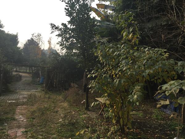

    找了一个月,转遍了三圣乡所有的角落后,看到了这座荒废了几年的院子,当时只有一个感觉,就这。

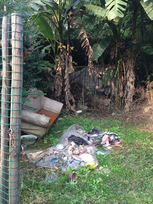

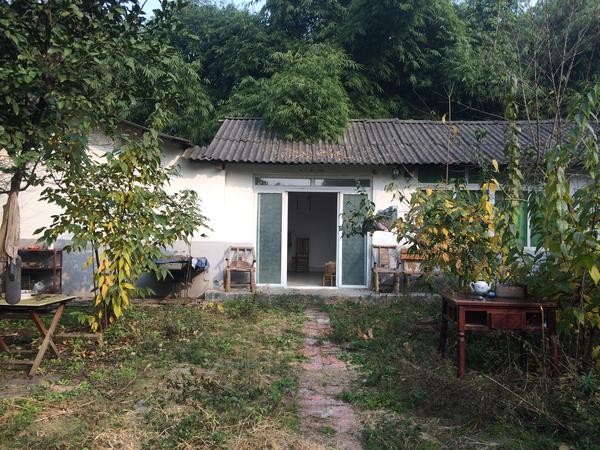

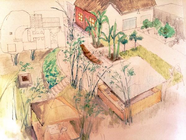

    一亩地,五间平房,一座木棚,一片围成鸡圈的竹林。乱,特别乱,必需收拾。
    但它底子很好,占地够大,房子够住;有自然的高度落差,把院子分为两个部分,一进大门,是地势较高的部分,有半亩地大小,是我们常用的生活区域;在院子的右侧,是地势较低的部分,一大片竹林,可以把木工棚和篝火放在这里,风景美又不影响平时的生活。

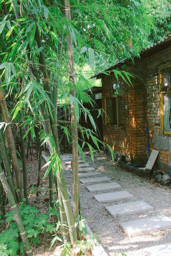

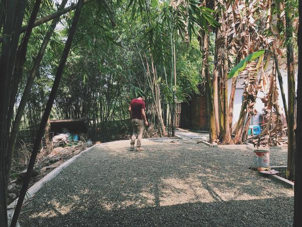

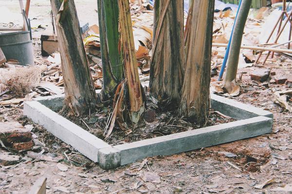

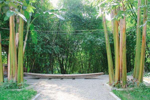

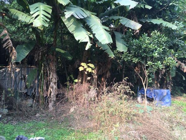

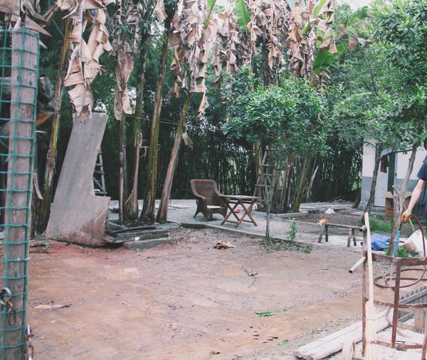

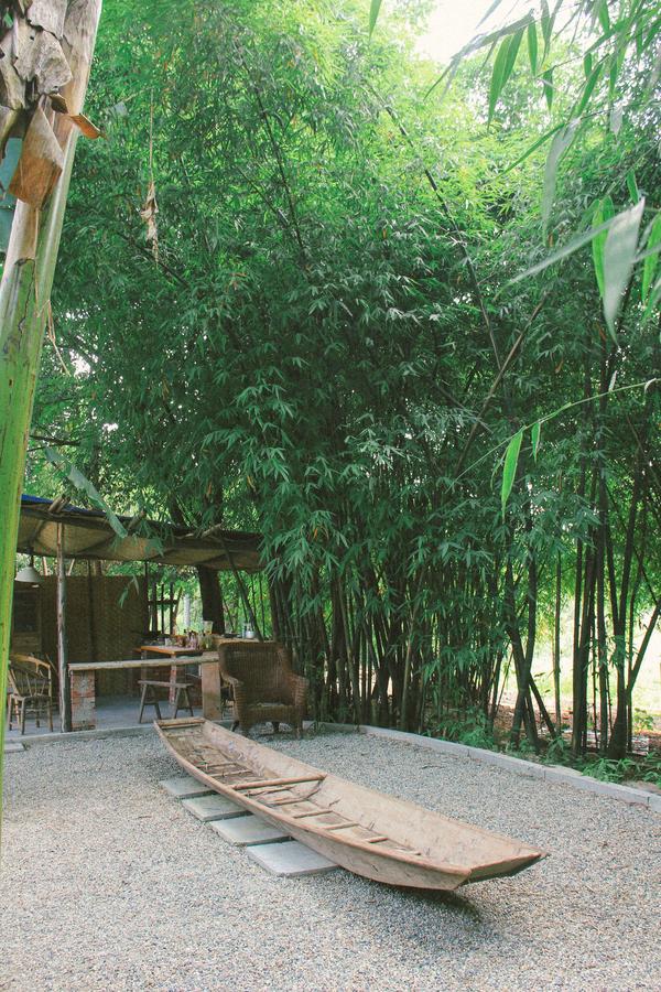

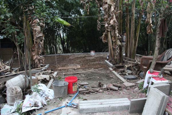

    清除杂草,揭掉铺满院子的假草皮,移走影响格局的树;找平芭蕉树下的空地,然后铺上石子和水泥板,作为休息的区域;用水泥条划分边界,让院子更有条理。

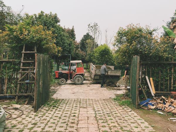

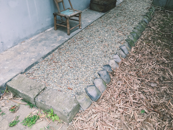

    揭掉草坪的地方,先用泥土大致的找平,再用石子覆盖。买了三方的石子,拉石子的小拖拉机居然陷在了门口,只能一桶桶提进来了。
    把剩余的石子堆在房前,用瓦片收边。一是为了装饰,二来以后有用的着地方,方便拿来使用。

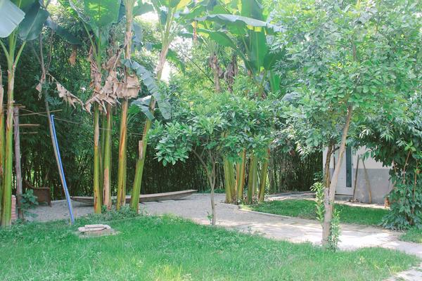

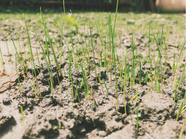

    进门左侧的两块空地,原有的是红土,不适合种草籽。买来黑土,平铺一层,再撒上草种子,几天后就长出了新草。

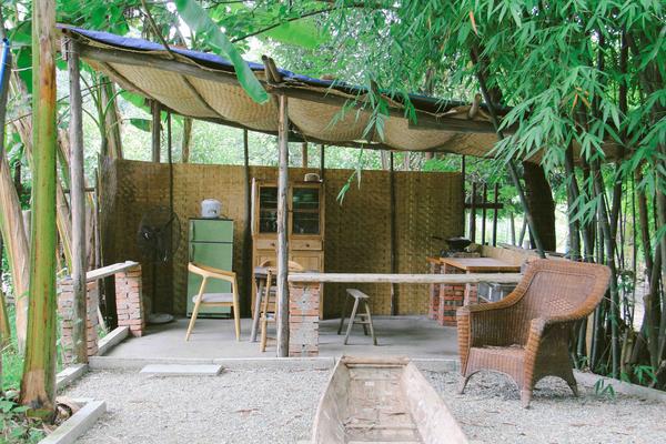

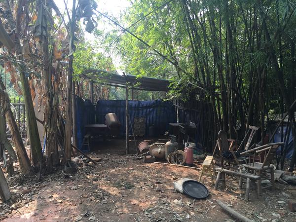

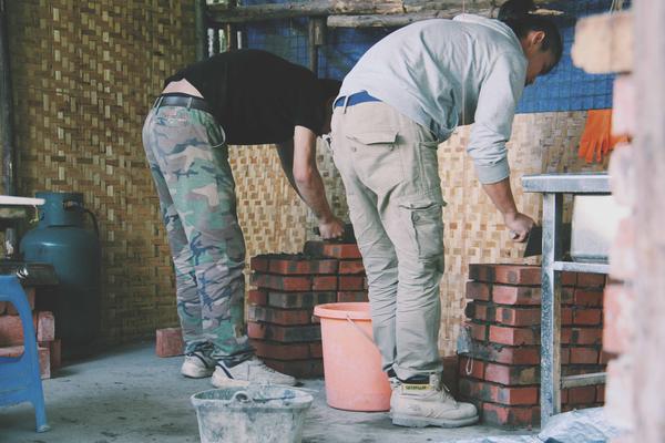

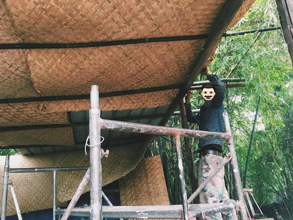

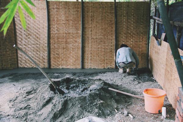

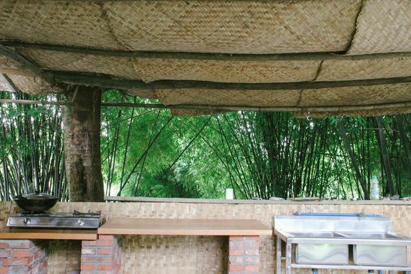

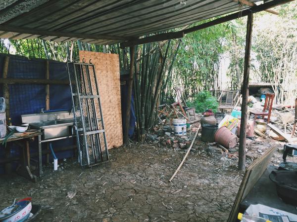

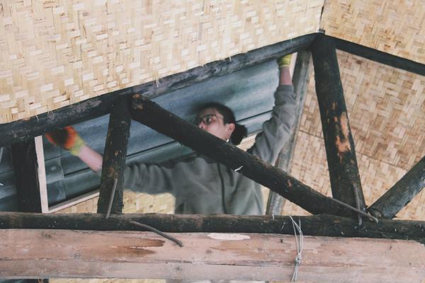

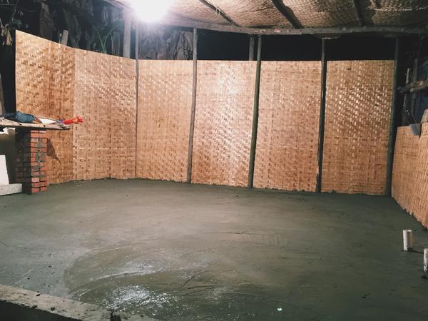

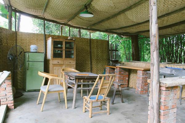

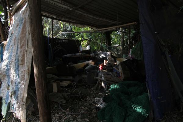

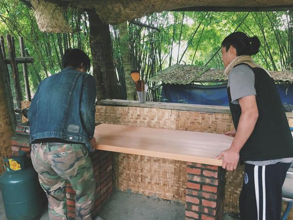

    整理院子西南角的木棚,之前是用来堆放杂物的,我们把它改造成室外厨房。
    清空杂物,拆除原有的塑料围布,更换朽烂的木桩;
    用竹席装饰棚顶;竹节板用来做成半开放式的围墙;铺好水泥地;

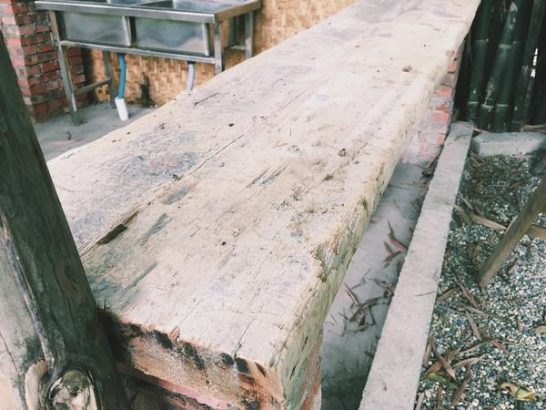

    用火砖砌成灶台和吧台的柱子,老的木质跳板做成吧台面;
    从二手市场收来老木质碗柜和一台保存非常完整的夏普老冰箱,冰箱是 85 年的,比我们年龄都大,制冷效果很好,声音也很小。

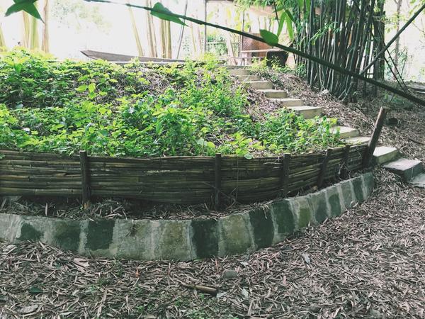

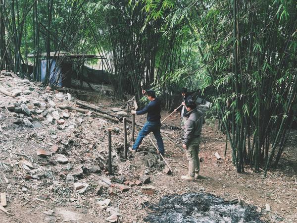

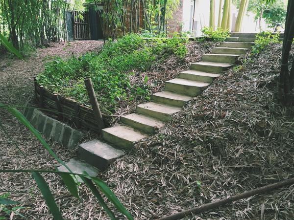

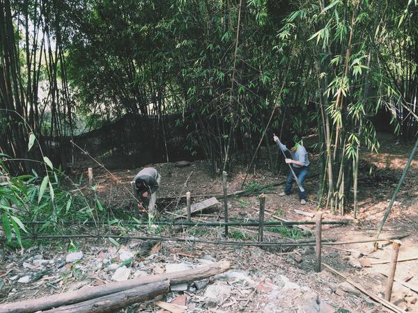

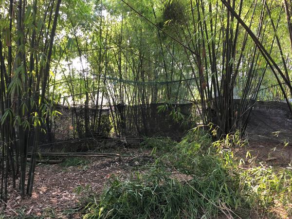

    这就是原本围城鸡圈的竹林。整理不规整的斜坡,古大叔支招,打上木桩,就地取材,用竹竿和旧的石板做个围挡;

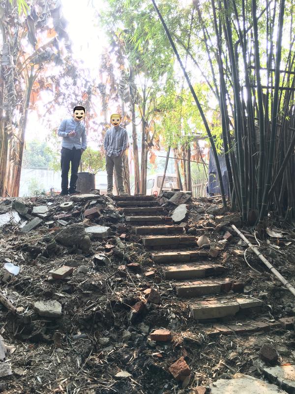

    从院子高处到低处修了水泥楼梯。用砖整理出楼梯的骨架,抹上粗砂搅拌的泥浆。

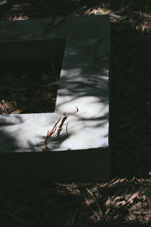

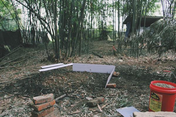

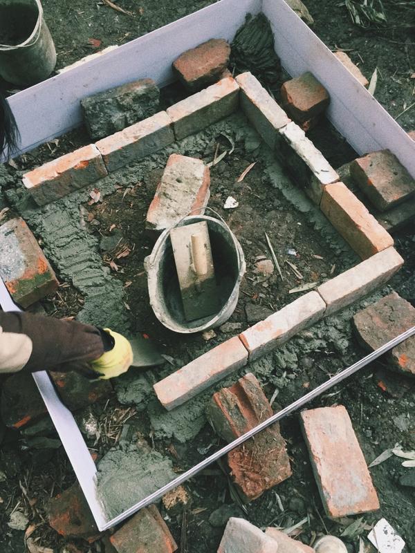

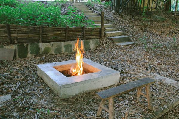

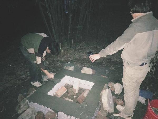

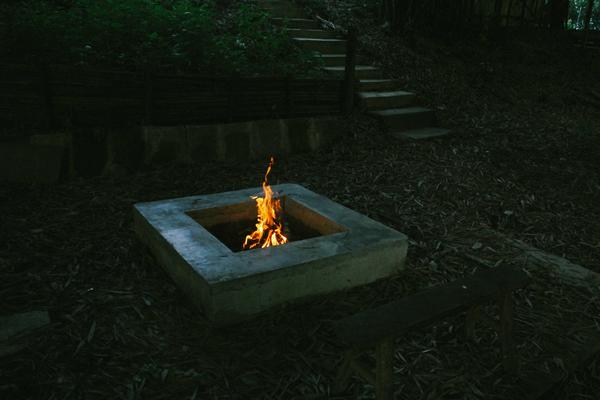

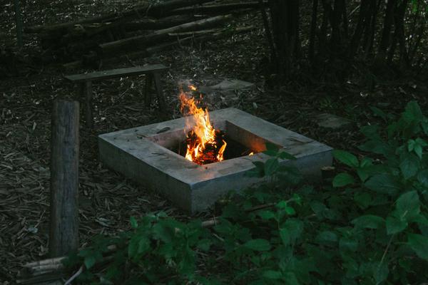

    在竹林里清理出一片空地,做一个水泥篝火台。先用石板垫平地面,塑料板做成篝火台的模具,用水泥和砖块填满。我们在这里生火取暖、烤肉喝酒。

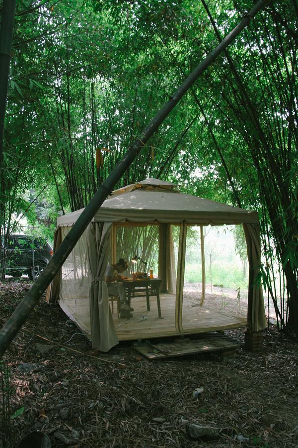

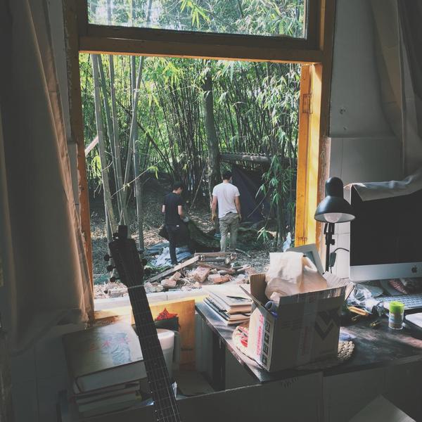

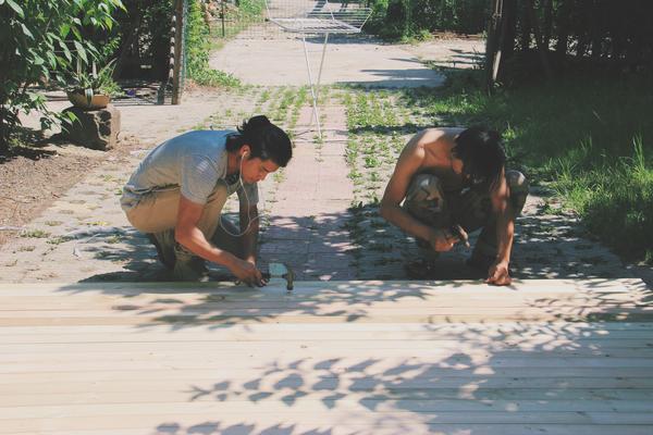

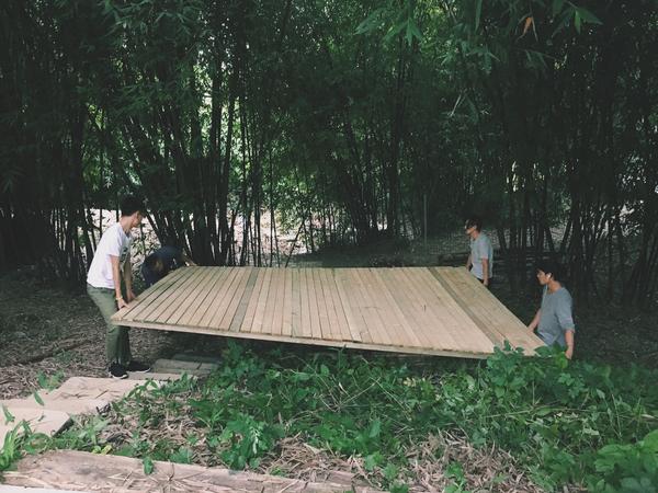

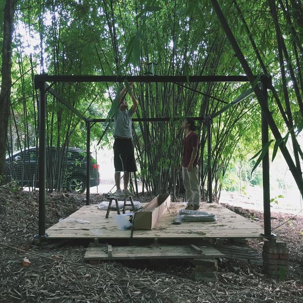

    竹林中的木工棚,小明战斗的地方。用砖砌好平台,保证高度的水平,搭上钉好的防腐木板,支起帐篷。

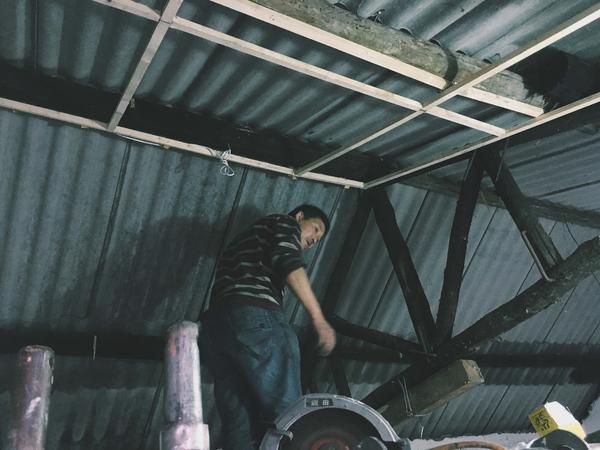

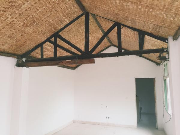

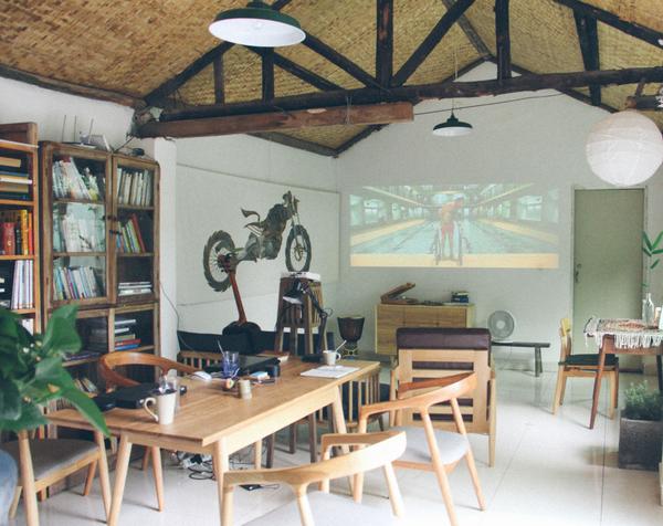

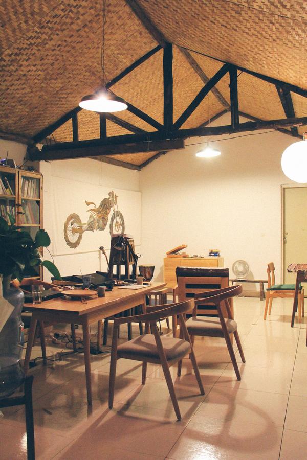

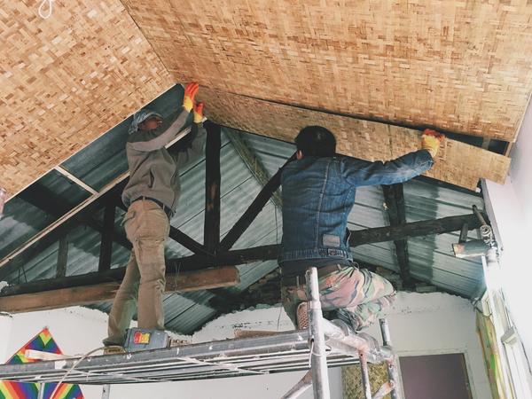

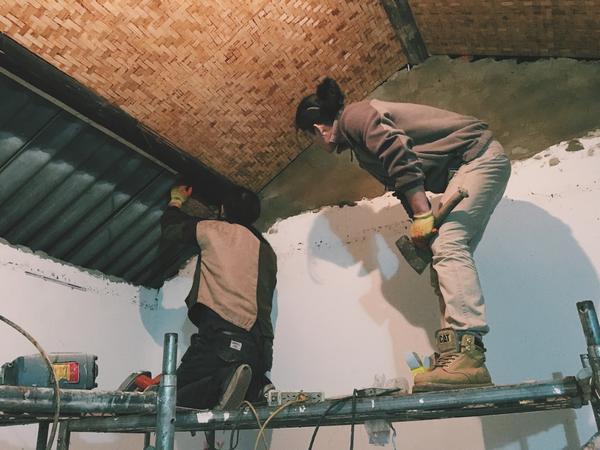

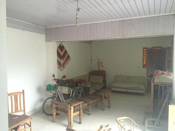

    原有的客厅塑料吊顶,很低,感觉很压抑。用竹节板做成高的三角吊顶。拆除塑料板,露出房梁,重新搭好木龙骨,用电锯把竹节板切割成与龙骨对应的尺寸,用码钉枪钉固定;砂一遍墙,用乳胶漆重新粉刷。

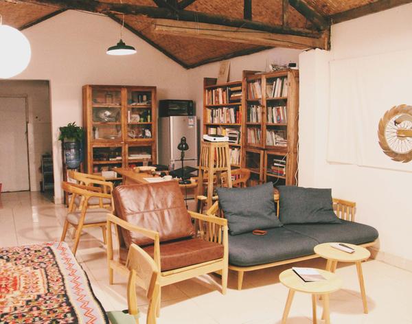

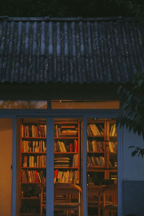

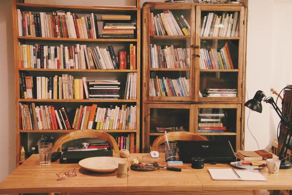

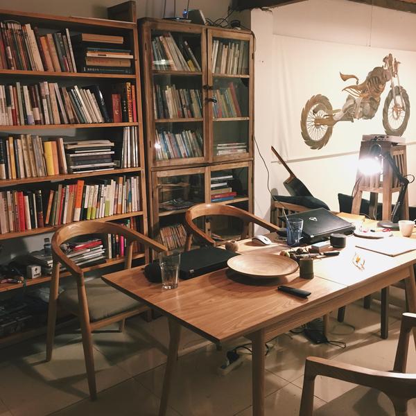

    从二手市场淘来木质老书柜,装满我们的书;从淘宝买来老式工厂灯;摆放好朋友赞助的木质家具。

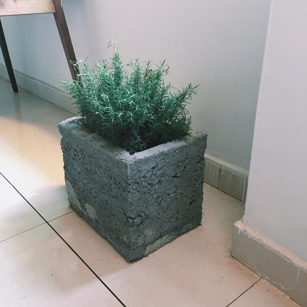

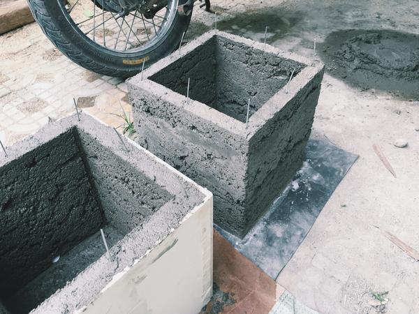

    自制了水泥花盆,以后会摆上更多的绿植。9 毫米厚的 pvc 板做成可重复利用的模具,水泥和粗砂做的砂浆,粘性更好。
    在木质房梁上打上三颗自攻螺丝,用尼龙绳、油画布和细钢筋,吊起一块画布,画上我们最爱的摩托车。
    同样在二手市场找到的老式脸盆架,我们用它来做摆放纯净水的架子,尺寸刚刚合适。

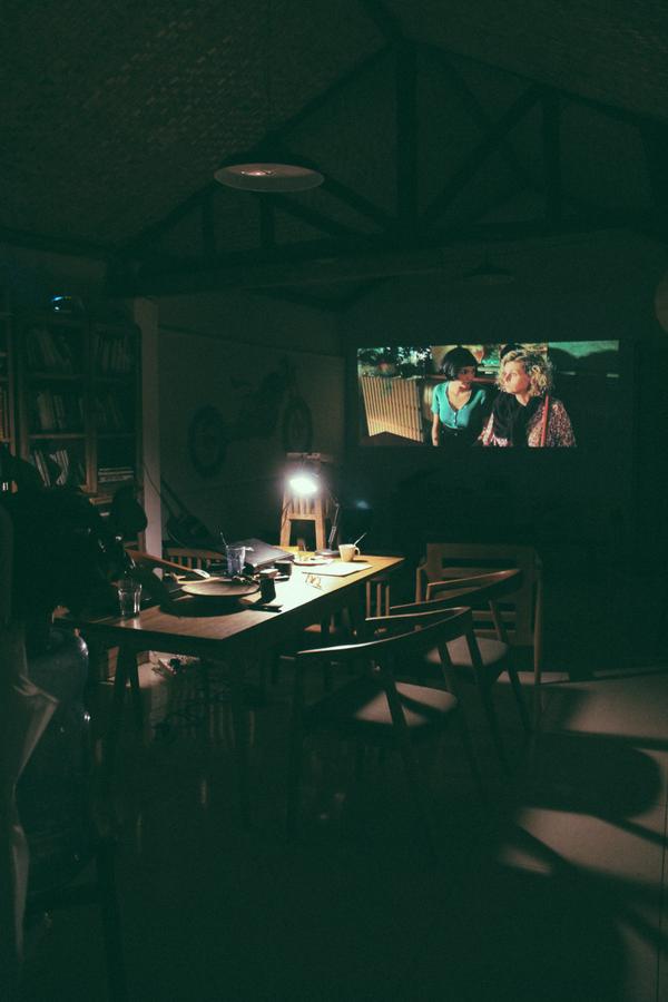

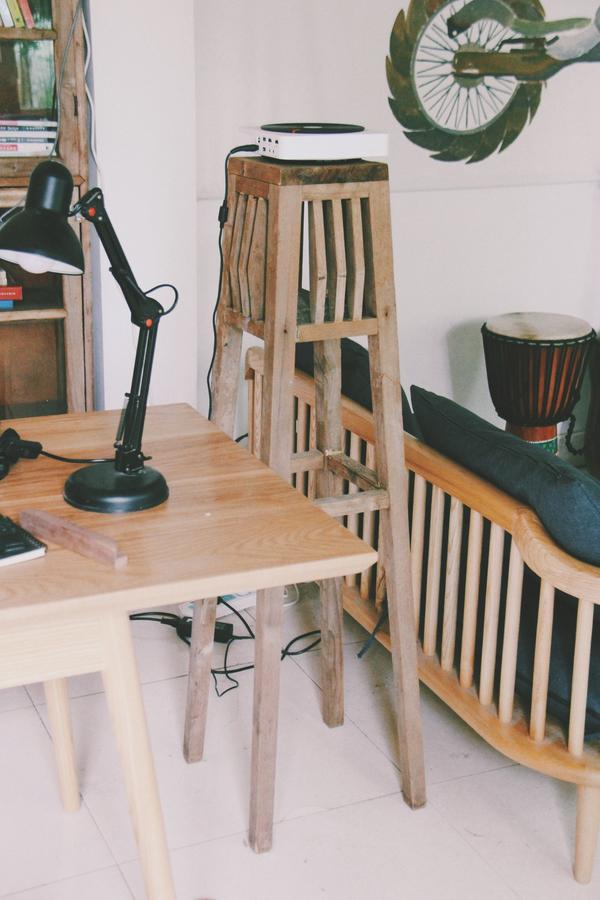

    收老家具的时候,看到了一个异形的木架,很喜欢它的造型,收回来放投影仪。空出的一整面白墙,来做一块足够大的投影幕布,看球、看电影、玩 ps4,特别过瘾。

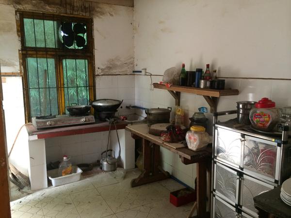

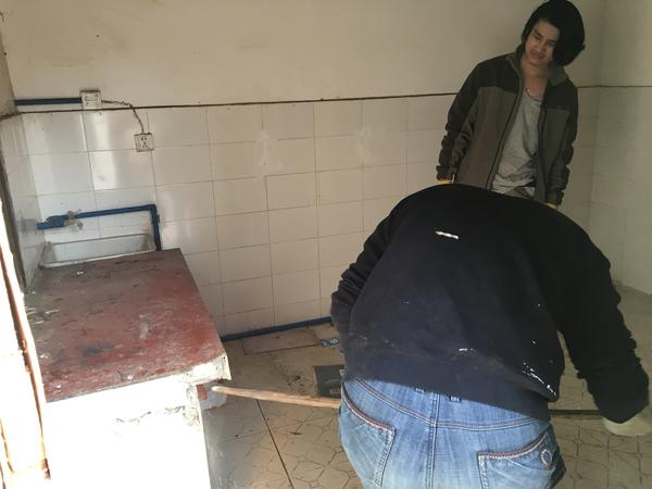

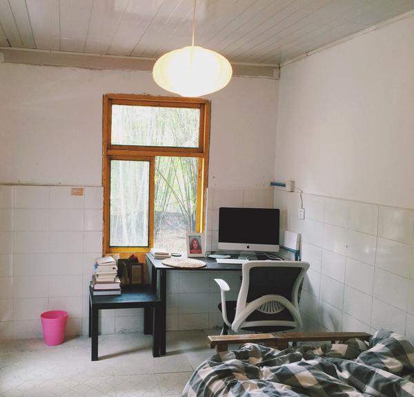

    原本只有两间卧室,我们把室内的旧厨房改成一间卧室,这样就够住了。拆掉脏兮兮的风扇和灶台,用乳胶漆重新粉刷一遍墙壁,洗干净屋顶。
