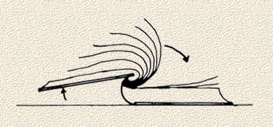

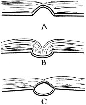

    所谓的腔背装(Hollow Back),是特指一种精装书(与平装书对立)的书脊工艺。腔背装的书籍平摊时在书脊处会形成一个空腔,外书脊向外挺出,而内页向上隆起。下图的 A-C 分别是“柔背装”,“硬背装”和“腔背装”。
    在西方书籍装帧工艺的漫漫长河中,皮革封面的出现是非常早的。甚至可以说,西方书籍生来就是皮面的。因此,皮质封面也决定性地影响了书脊工艺的进化。

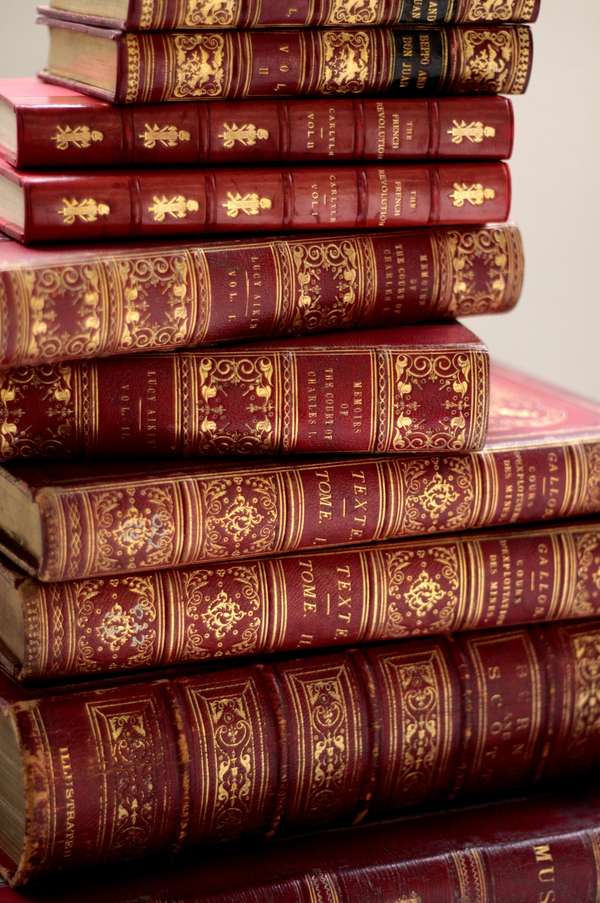

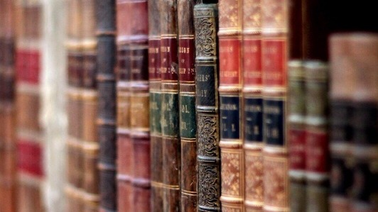

    在上述的三大工艺中,柔背装是最简单的一种。书页直接粘在在书脊上。当书打开时,书脊向上隆起。它的优点除了工艺简单外,还能保证书页的平摊,方便阅读。然而,在封面烫金——尤其是书脊烫金——的广泛使用后(见下图),柔背装的书脊由于不断的拉伸弯曲,会导致书脊金字的脱落。
    硬背装则很好的解决了这一问题。在书脊上衬以硬质纸板或木板,使得书籍打开时书脊仍能保持原有形状。金字也不会因为褶皱而受损。但硬背装的缺点也是明显的,因为书页仍是固定在书脊上。所以打开时无法完全平摊,会形成一道深深的书沟,严重时甚至会使书无法打开。

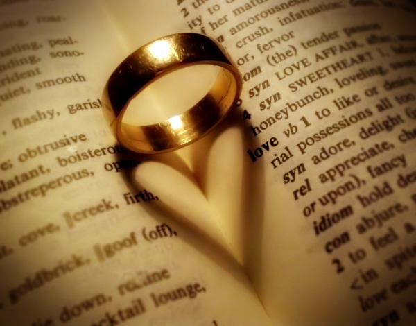

    这对于装帧工匠,显然是一个重大缺陷,对于高级书,就不会采用硬背装了。所以说,能被戒指映出心形的书,大多用的是廉价的装帧。

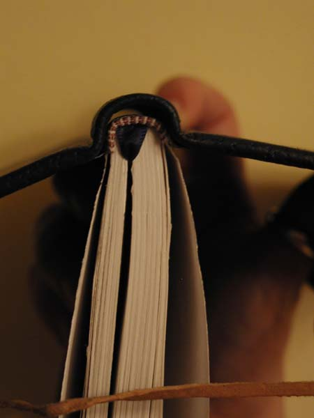

    所以,最终极的替代方案就是腔背装,既无伤害烫金之虞,又无不能平摊的烦恼。腔背听起来似乎不复杂,但实际上需要很多其他费工费时的工艺打基础。比如:什么是图书馆装订的书,什么样的书需要图书馆装订? - 方凡浅的回答,以及对环衬粘合位置的把握。而且也是由于腔背装的出现,才使得美艳不可方物的“起脊”工艺成为可能。
    另外,由于腔背装中书页和封面之间的链接仅仅依靠“环衬”来完成。在书籍直立放置时,工艺有缺陷的腔背书会发生书页整体下垂的现象。所以说,腔背书要做不难,做好却不容易。

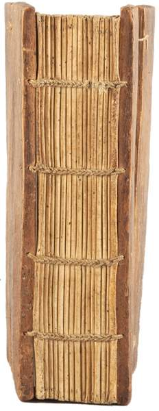

    3. 裸脊说得是科普特装订(Coptic binding),是下图这种东西。连“背”都没有,何谈腔背。
