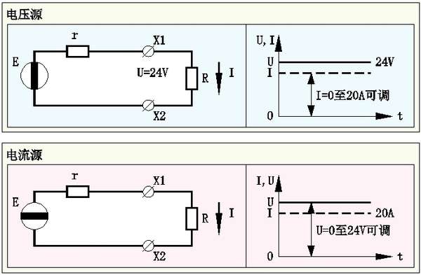

    第一个概念:电压源与电流源
    我们来看下图:
    上图是电压源,下图是电流源。
    对于电压源,它输出的电压是恒定值,但电流随着外电路的阻值而取不同的值。
    从题主的说明看,应当是电压源。它输出的电压恒定在 24V,而电流则从 0 到 20A 之间取值。
    我们从右图的波形图能看出来:电压恒定在 24V,但电流则由外电路决定。
    例如外电路电阻为 100 欧时,电流为 24/100=0.24A;当外电路电阻为 10 欧时,电流为 24/10=2.4A;当外电路电阻为 1.2 欧时,电流为 24/1.2=20A。
    我们将电压乘以电流,得到这台电源的功率是:[​IMG]
    再看电流源,它输出的电流是恒定值,但电压却随着外电路的阻值而取不同的值。
    由右图的波形图可以看出,它输出的电流恒定在 20A,但电压则由外电路决定。
    例如当外电路电阻为 0.1 欧时,电压为 20x0.1=2V;当外电路电阻为 1 欧时,电压为 20x1=20V;当外电路电阻为 1.2 欧时,电压为 20x1.2=24V。
    前文已经说过,由题主的参数可知,该电源在很大可能性上是电压源,也即稳压电源。
