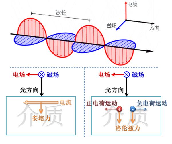

    理论示意图:
    上面是光(电磁波)的经典电磁场示意图。光具有相位相同的,相互垂直的电场和磁场。
    左下是安培力理解:光照射到物质表面,光含有的电场驱动物质内的带电粒子形成电流(对于介质是极化电流,对导体是自由电流),然后在光的磁场的作用下受到安培力,从而受到光压。
    安培力的本质可以用洛伦兹力理解。
    示意图右下是照洛伦兹力理解:光含有的电场,使得介质中的电荷运动,而它们运动就会在光的磁场中受到洛伦兹力。
    上面的理论可以用来理解光压,也可以用来计算光压(后面有 PEC 镜子光压的推导,学过大学物理的知友可以看看),但如果要用上面的方法严格计算复杂体系的光压,需要用到更多的电动力学知识,不如动量法来得简便。
