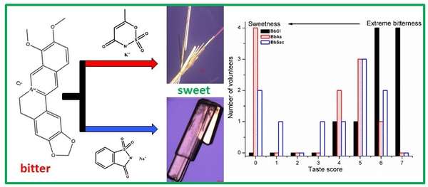

    3. 列举了以上两种方法,接下来展示下我们在发表的文章中提出的采用晶体工程改善药物味道的方法了,这是我们的第一个案例因此可能还存在一些小瑕疵,但结果令人振奋。我们通过将盐酸小檗碱(BbCl)与甜味剂糖精钠(SacNa)和安赛蜜(AsK)反应,生成新的盐(BbSac 和 BbAs),然后制成片剂后让 10 位志愿者品尝,如果是喝一口水然后把药片放在嘴里待 15 s,其实是感觉不到味道的 -- 掩味成功,如果你用舌尖去感受这个药片的话,你会感受到甜味 -- 至少没那么苦了。药物的其他性质也发生了变化,当然我们比较关注是否对药物的释放造成很大影响:新的盐溶解度和溶出速度都大幅下降,但下降后的溶解度仍然满足药物吸收所需的量,但较小的溶出速度以及溶出的甜味剂至少使得药物有甜味。
