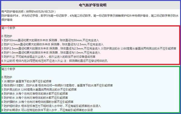

    我们来看有关防护等级的国家标准条目,如下:
    此表中所列的防护由两部分组成,第一部分是防止异物进入导电体,第二部分是防止水侵入导电体,合在一起就是 IPXX。其中第一个 X 与异物防护有关,第二个 X 与水防护有关。
    根据 IEC 61140 的规定,最低防护型式必须达到 IP20。我们检索上表,看看 IP20 的防护等级是什么意思:由表的左侧,我们查到异物防护的 2 表示防止手触及危险部位,这里的固体异物直径大于 12.5 毫米。
    这个值表示手臂肯定进不了带电体,男人的手指要进入很困难,女人的手指次之,孩子的手指应当能进入。
    再看 IP20 的防水性能:由表的右侧,我们查到 0 表示无防护。

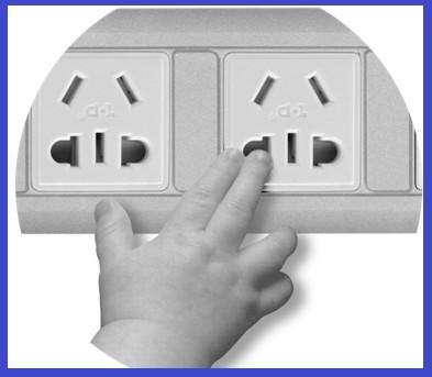

    至于插座,它的防护就有点门道。我们来看下图:
    我们看到小朋友的手正试图插进插座内,如此危险的举动。
    在这种情况下,IP 防护等级似乎也无能为力。不过,比较好的品牌插座插孔内有挡片,插头直接插很困难,要斜着才能插入插座,这样就能比较好地实现人身安全防护,孩子的手指自然也就进不去了。

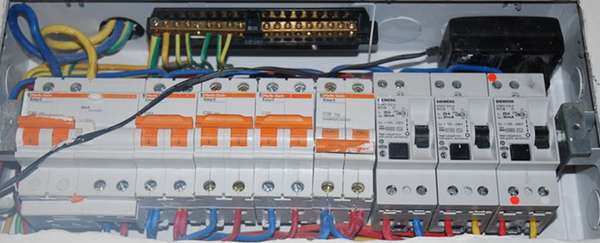

    第 I 条:配电线路接入家中配电箱时,必须要有三根线:相线、中性线和保护地线。
    这三条线的颜色分别是:相线的颜色可能是黄色、绿色和红色,这要看接到哪一相而定;中性线的颜色是蓝色,保护地线的颜色是黄绿色。
    这是居家配电的配电箱图片,入户处的电缆在左上方。我们看到了黄色线、蓝色线和黄绿色线,它们分别是相线、中性线和保护地线。

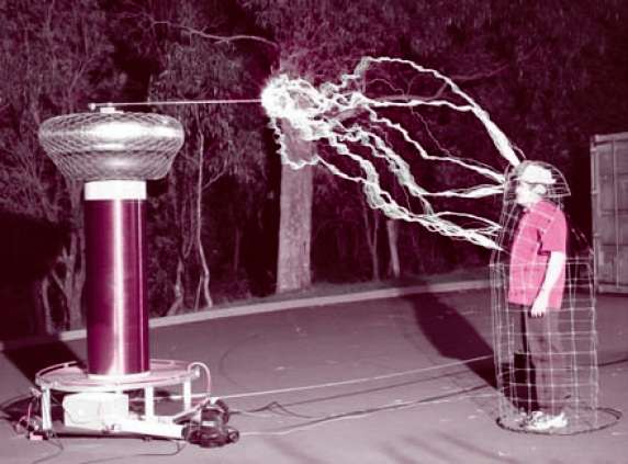

    我们来看下图:

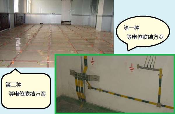

    我们看到,电弧扑向被测试者,但他站在一个接地的金属笼子内,因此他安然无恙。这个笼子又叫做法拉第笼子。
    这说明什么?如果我们在某个区域也设置一个类似的地线联通区域,则区域内的人能在出现漏电的情况下不会遭受电击。这个地线联通区域,又叫做等电位联结。
    对于居家配电来说,在最重要的地方,最好能设置这种等电位联结。例如浴房和厨房等处,这里相对潮湿,漏电的可能性较大。
    第一种方案常见于配电室,第二种方案常见于测控中心和计算机机房。
    某位知友说,她的浴房金属外壳与墙体内的钢筋连为一体,这就是第一种等电位联结方案。显然,这位知友给她自己构建了第二道防线,是一种很好的办法。

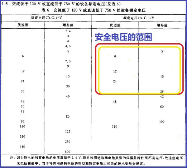

    第三道防线:安全电压
    什么是安全电压?
    知友们都知道 36V 安全电压,却很少听说 50V 安全电压。这两种安全电压,前者对应于供电电源的安全电压,后者对应于漏电安全防护的安全电压。显然,两者的意义和概念不尽相同。
    对于安全供电电压,在国家强制性标准 GB156-2009《标准电压》中有相关的规定。
    例如我们的充电器,它输出的直流电压有 5V 的,还有 12V 的,还有变压器,它输出的交流电压是 36V 的,这些都是安全电压。
    毫无疑问,我们采用了这些电压,当然就是给自己构建了安全。

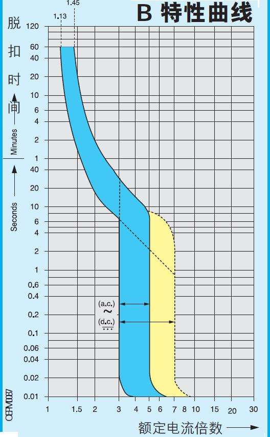

    我们来看 B 特性的空气开关跳闸曲线,如下:
    我们看到,在横轴 6 倍额定电流时,纵轴对应的开关跳闸时间在 0.01 秒到 0.02 秒之间(曲线最下部弯曲的弧线部分)。看到这里,相信大家立刻就明白了,一个优质的开关是多么重要,它是保障我们生命安全的基础呀!
    这事实上就是居家配电的第四道防线——使用质量可靠的微型断路器 MCB(空气开关)
    使用质量可靠的 MCB 是我们居家配电可靠性和灵敏度的基础,是保障人身安全基本条件之一。

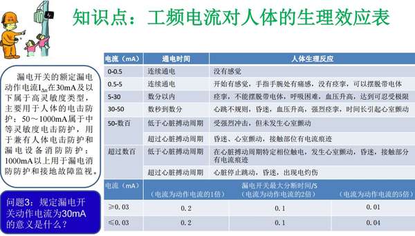

    第五道防线——漏电保护,又叫做剩余电流保护
    从前四道防线我们已经看出,家用电器漏电可以依靠开关的线路保护功能来实现,但这种保护还不够,我们还需要有第五道防线。

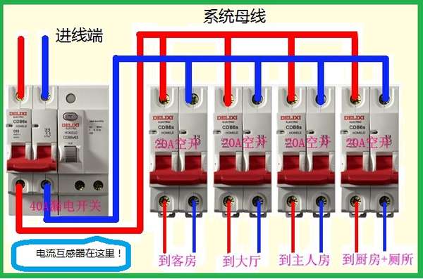

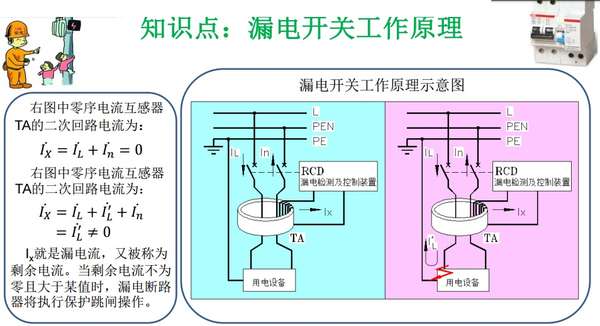

    对于居家配电来说,相线也即火线中的电流与零线(其实是中性线,再次提醒这个无可奈何的错误名词)电流大小相等方向相反,我们让这两个电流同时流过一个电流互感器,由于两者产生的磁力线方向相反,因此电流互感器的副边电流亦为零。
    当相线出现漏电时,这两者的电流之和就不等于零了,于是电流互感器输出的电流就会驱动测控装置让开关跳闸。这种装置叫做漏电开关 RCD。
    当发生漏电时,RCD 会带动开关跳闸,再加上开关自身在第三道防线的作用下也会跳闸,于是第三道防线、第四道防线和第五道防线在这里起到共同保护作用,跳闸时间小于 0.1 秒。
