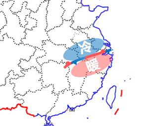

    我们知道,梅雨等连续性降水通常跟准静止锋相联系起来。准静止锋则是冷暖气团势均力敌相对静止。这里的冷暖气团是相对的,比如一个 -19℃一个 -10℃,再比如一个 28℃一个 35℃,都可以说是冷暖气团。
    而到了 19 号,随着暖气团的势力强劲,准静止锋也被推到了北边。

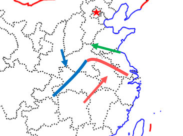

    西风槽前的偏南气流会输送正涡度平流,什么意思呢,相当于给地面的风场叠加上了一个旋度,气象上称之为涡度了,而这个涡度是气旋性的。所以冷暖气团开始出现旋转的趋势,静止锋也就随之波动
    而随着冷暖气团的相对位置继续发生变化的时候,静止锋也就转变为了一条冷锋一条暖锋
    这就是一个初生的锋面气旋,也被称为温带气旋。这个温带气旋由于是在黄河、淮河附近生成的,气象学上将它称之为黄淮气旋。它与热带的台风不同,它存在有锋面结构,详细的介绍可以参考野性西风带 - 温带气旋

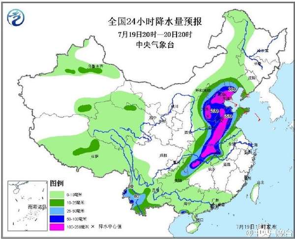

    而由于温带气旋的移动受到高层西风槽的控制,所以随着西风槽的东移,温带气旋也就随之东移北上,总体呈现出了向东北移动的趋势。而这个温带气旋由于它的顶头上司——西风槽十分深厚,所以它带来的天气现象也是十分凶猛的。
    可以看见,中央台也是毫不吝啬的给出了大范围的紫色大暴雨区域。
    而随着温带气旋逐渐锢囚和加深填塞,它所带来的降水范围将会减小,但仍然不可以掉以轻心。
