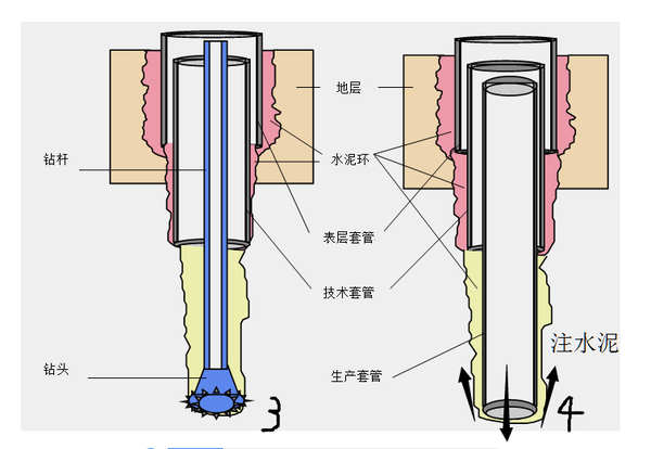

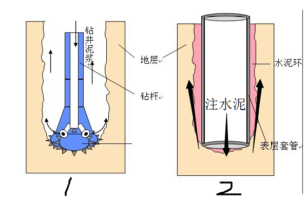

    一口石油钻井是如何钻出来的?业外人士可能并不清楚。我用几个简单的图来说明。
    1. 钻头掘进,同时注入加压泥浆。泥浆润滑钻头、给钻头降温、给井壁加压防止垮塌(根据钻进深度不同,地层压力和渗透性会发生变化,就需要随时调整泥浆压力和成分)、将钻井产生的碎渣带出。
    2. 取出钻头,进行固井作业。即下套管注水泥。水泥从套管和井壁之间的空间向上返,并最终凝固在此处,同套管一起完成对井壁的封闭。
    3. 下钻,继续掘进。转开前期固井形成的水泥井底向下继续钻。
    4. 取出钻头,进行固井作业。
    直至打到目的井深,最后一次固井,然后完井撤退。这里忽略了测井。

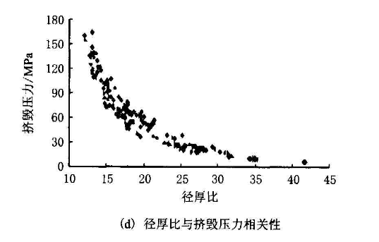

    然而,套管的强度和什么有关?是的,直径,壁厚,以及钢材本身的性质。这个讨论忽略钢材性质的差异。毕竟比的是混凝土和钢。
    出处:套管抗挤强度分析及计算
    一般地层压力系数大概是每千米 10-20Mpa,压力高一些的地区可能在 20-40Mpa。10000m 以下的压力在 100-400Mpa 不等。为了和谐,随便取个 300,径厚比 5。
    换句话说,两米直径的超级钻头(我就不说盾构机了)钻到了 10000m 处,屁股后面需要一根 2.5m 内径,壁厚 50cm 的超级钢管来固井——浪费原料了不是。100km 呢?且不说压力了,高温高压下套管都软了吧!

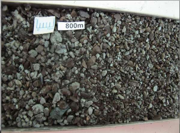

    寻常的钻井,钻头将岩石打碎后,破碎的岩屑随着泥浆返回地面。地质人员通过记录这些岩屑的岩石类型,对地下钻遇地层的进行地质描述。但这里有一些问题——
    1. 深度不可信——打碎的石渣渣能反映多精确的深度信息?A 层砂岩,B 层花岗岩。在地面返回的泥浆里,这两种石渣渣都找到了,然而深度嘛……
    2. 破碎的岩石,无法反应古生物化石、岩石结构特征、沉积构造、裂缝特征等信息。这些需要完整岩石才有得玩。
    3. 破碎混杂的岩屑,对实际测年、同位素地球化学研究带来难度,主要是层位和深度的不准确。
    4. 无法通过岩屑测量古地磁。
    类似的问题我还可以列举一大堆,总之,岩屑所包含的地质信息少之又少,相比完整岩心,说只有岩心 20% 的意义并不离谱。有人说我们还有各种测井——没错!测井可以准确反映深度和岩性变化,但是也只能获取岩心信息的 50% 左右?

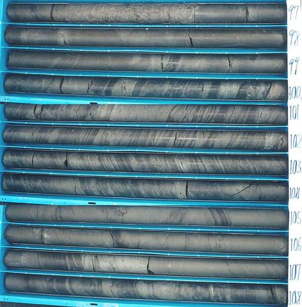

    这是岩心和岩屑的对比——
    谁包含更多的地质信息,一目了然。
