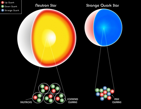

    这一下人们就兴奋了,要知道以前中子星模型的提出可以追溯到上世纪 30 年代,当时人们根本还不知道质子和中子是可以继续往下分的,甚至在人类发现脉冲星这一中子星的候选体一年后,夸克存在的实验证据也才被证实(1968 年),所以说人们意识到以前提出的全由中子构成靠中子简并压来抵抗引力的中子星模型可能是有局限性的,因为中子星虽然温度不见得高,但是因为数密度极大,尤其在核心处甚至可以达到普通核物质的 3 倍以上,而中子作为费米子在位形空间 * 动量空间的 6 维相空间里必须占据自己的体积,因而在同样位形体积的情况下,越多的中子存在就意味着中子占据的动量空间体积越大,换句话说,中子的平均动量越大,因而能量也越大(这一能量叫做费米能,正比于简并费米子粒子数密度的 1/3 次方),那么“中子星”在这么大的能标下,有没有可能发生我上面所说的能量大了就分从而变成更小的单元呢?夸克星的概念因而产生。(当然,事实是历史上在 1973 年算出渐近自由之前就有人提出了这一概念,毕竟做理论的人要敢为天下先啊……)换句话说,脉冲星(或者说超新星爆发之后塌缩所形成的致密星)到底是中子星呢还是夸克星呢?
    (图片版权归 NASA 所有)
    很遗憾的是,量子色动力学在中子星所处的温度和数密度下,因为非微扰的性质而无法使用量子场论中常用的圈图法求解,正如同由于流体力学方程——纳维斯托克斯方程的非线性而导致我们的天气预报总会有不准的时候一样,脉冲星到底是中子星还是夸克星这一问题,也由于量子色动力学在低能标下的非微扰特性成了一个理论上难以给出确定答案的难题。
    虽然无法从理论上确切知道如中子星的致密物质的具体物态,但当今的主流中子星模型中,也都认为至少在中子星的核心里,是可能存在超子(我们身边的所有物质里基本都只含有 u 夸克和 d 夸克这两种最轻的味道的夸克,而含有 s 夸克的重子被称为超子,s 夸克是质量仅比 u、d 大的夸克,因而也总容易被激发,其裸质量约为 100MeV,中子星核心的费米能往往以及超过了这个数值)甚至自由夸克物质的。当然,作为小众的夸克星模型,也有一部分支持者,跟中子星相比,夸克星因为除了引力束缚之外还有强相互作用束缚,因而往往更加致密,同时由于强相互作用自束缚,表面压强为 0 的地方密度往往并不为 0(夸克星的表面都可以密度大到有两倍核物质密度),这些许多性质的不同都为天文观测上的区分提供了可能。而且由于从中子解禁成为夸克物质并且之后有约一半的 d 夸克因为弱相互作用变为 s 夸克的过程中可以释放出巨大的能量,相比普通的超新星爆发而言多了一个能量来源,因而可能导致更多的能量释放(quarknova),这应该也是这条新闻相表达的意思。
