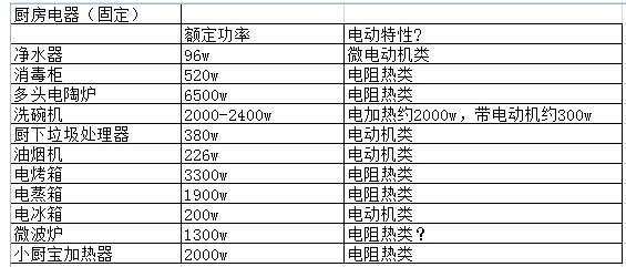

    4.厨房配电计算
    厨房配电计算:
    厨房的总功率:25602W,取为 25.6kW。
    总计算电流:
    我们看到,这个值已经远远大于允许的居家配电总电流值了。可见,题主的厨房用电需要精简,一些并不常用的电器无需计算在内。
    如果去掉所谓的灵活使用电器,那么总功率为 18.822kW。我们再来计算:
    厨房总功率:18.822kW。
    总计算电流:
    这个值还是很大。
    疑问是:
    题主在使用洗碗机时,是不是一定会使用电烤箱和电蒸锅?
    可以想见,这个疑问是没有结果的。那么在工程上如何来解决此类问题?解决的办法是,配套一个新的系数,叫做需要系数 Kx。
    需要系数的意义在于,某种设备在实际配套使用时,并不一定会立即投运,可能会因为某种原因和其它设备错开使用;需要系数另外一个意义是:把某设备在某工作制下的功率换算为在长期工作制下的功率。
    需要系数的值为:Kx=0.8~0.85。
    我们把题主家厨房设备的需要系数均设定为 0.8,再来重新计算如下:
    这就是题主家厨房的分开关的电流值。我们看到,这个值很大,需要精简。我们且等题主更新吧。

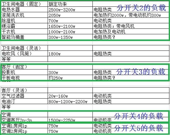

    1)我们来看分开关 2 的参数:
    总功率:11.5kW;
    总电流:
    2)分开关 3 的参数:
    总功率:0.55kW;
    总电流:
    分开关 3 属于客厅回路,考虑到其中可能会有其它一些装置,因此按 10A 来考虑。
    3)分开关 4 和分开关 5 的参数:
    总电流:
    房间空调可以和房间内的插座合并考虑,按 16A 来设计。

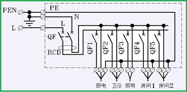

    现在我们来看看如何设计系统,如下:
    图中,总进线配套了 RCD(漏电开关)。当然也可以把漏电开关配到 QF1、QF2、QF4 和 QF5 支路。其中,QF4 和 QF5 支路可以合并。
    不过,从题主的描述看,QF2 似乎是卫浴加上洗衣机。如果两者不在同一个位置,最好分开成为两个独立支路。
    8.配套漏电开关的方法
    原则是,凡是人可能接触到的电器都必须配套漏电断路器。
    但我们有两个方案:第一个方案是在总进线开关设漏电断路器,第二个方案是在厨房、卫浴和插座等分开关设置漏电断路器。相比之下,第一个方案更简洁,第二个方案保护更周到。
    不过,要注意到卫浴的电热水器其实商家已经配套了漏电保护器。
    漏电断路器由两个部分构成,其一是测量漏电的装置,其二就是普通开关。
    漏电的测量依据的是:当系统正常时,相线电流和 N 线电流大小相等方向相反,因此两者之和为零。如果发生了漏电,则两者之和不为零,漏电电流就等于两者之差。
    由于漏电电流可能会流过人体,因此漏电断路器 RCD 必须在不大于人体能够承受的极限电流的情况下就会开断,这个电流就是 30mA。
    上图中将漏电开关设定在总开关。

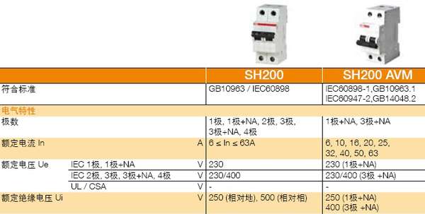

    下图是 ABB 的微型断路器 MCB(空气开关)的参数:
    注意看右边的额定电流规格,最大值为 63A。

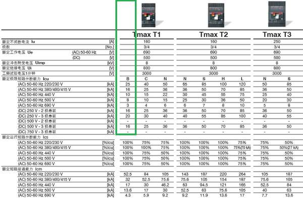

    下图是 ABB 的塑壳断路器 MCCB 的参数:
    其中的 T1 开关符合题主的总开关和厨电开关的要求。T1 开关的额定电流范围如下:
    可见其中的 125A 规格。
    另外,选主开关时可选用 IP+N 规格,也即仅仅对相线保护,N 线可合分,但不保护。
    而厨电开关则选用 1P 的规格即可。
