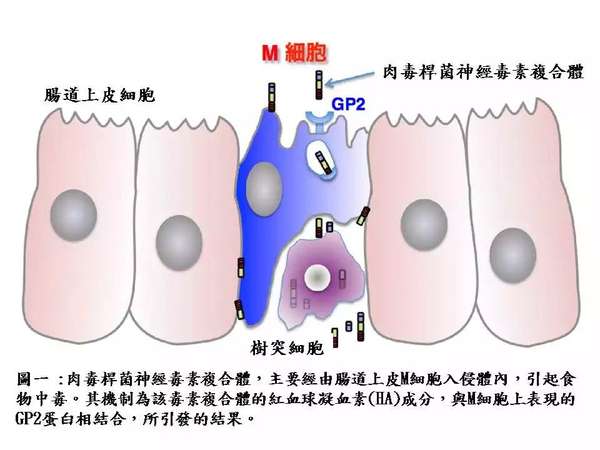

    肉毒毒素跟其他毒物不同,是一种含有两个氨基酸链的多肽。大家可能会奇怪,既然是多肽,那经过消化以后不都变成氨基酸了吗。怎么会有毒性?
    原来,肉毒毒素并非由活着的肉毒梭菌释放,而是先在肉毒梭菌细胞内产生无毒的前体毒素,在肉毒梭菌死亡自溶后前体毒素游离出来,经胰蛋白酶或细菌产生的蛋白酶激活后方始具有毒性。
    太阴险了有木有!
    激活以后的毒素有相当强的酸稳定性,可以耐受胃酸环境和胃蛋白酶的消化,然后被肠道 M 细胞直接吸收到体内。
    就像这样。

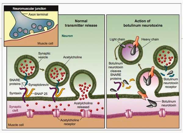

    肉毒毒素一旦吸收到体内,就能作用于神经系统,阻断神经末梢乙酰胆碱的释放。大家高中生物课一定学过,乙酰胆碱是人体中最重要的神经递质。如果乙酰胆碱的释放受到阻碍了,神经信号就没法在神经间传导了。
    这是详细的中毒机理示意图,肉毒毒素可以把突触小泡与细胞膜结合的受体蛋白质们——SNARE Protein 拦腰斩断,这样导致了突触小泡不能跟细胞膜结合,胞吐无法完成。因此乙酰胆碱就分泌不出来了。
    于是,毒素的结果是:导致运动神经和自主神经的全面瘫痪。
