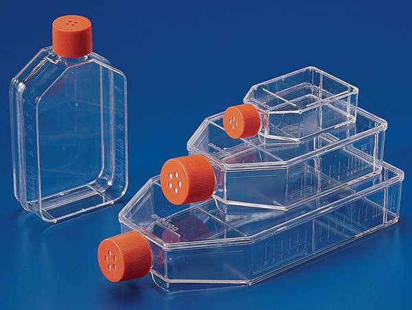

    这么大小的瓶子,我们称为 T25。而 T225 的底面积是 T25 的 9 倍。
    这张图中,最底下的大概是 T175 或 T185,渣像素看不大清。T225 还会稍微再大一点点。最上面那个小的就是 T25。大小请感受一下。(反正差不离,这里只是个主观感受,不要太纠结。)

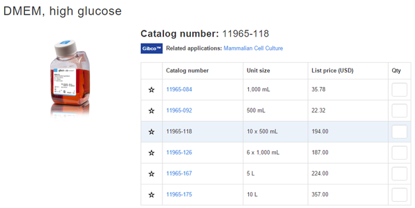

    DMEM, High Glucose

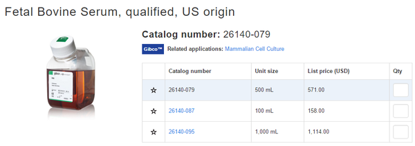

    Fetal Bovine Serum, qualified, US origin

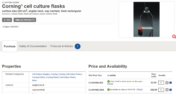

    Corning® 细胞培养瓶 surface area 225 cm2, angled neck, cap (vented), flask rectangular | Sigma-Aldrich

    培养基:2500 L * 357 USD / 10L = 89250 USD
    血清:250 L * 1114 USD / 1 L = 278500 USD
    T225 瓶子:50000 * 242.6 USD / 25 = 485200 USD
