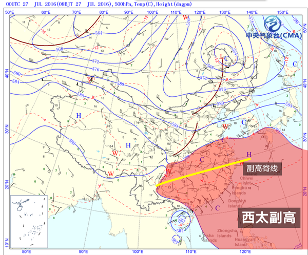

    例如,这是在中央气象台(CMA)上公布,2016 年 7 月 27 日北京 8 时的 500hPa 天气图。
    图中红色区域范围是 5880 这条等高线(可以理解为等压线)覆盖的范围,可以认为是西太副高控制的范围。而西太副高已经与中亚副高相接,形成了一个长条状的副高带。
    其中副高脊线的意思是副高反气旋(顺时针)流场中东南风和西南风的交界处,即风向切变。可以认为,脊线附近即为副高的中心区域。而脊线的西进与东退则会引起高温范围的扩大与缩小。

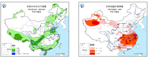

    而这是 CMA 公布的高温区域和降水区域预报图

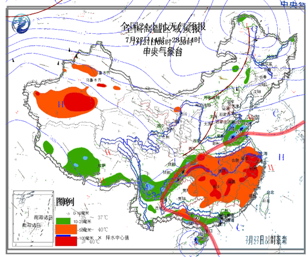

    而将这三张图叠加在一起则是这样的(原谅我渣渣的 PS 技术,我知道珠三角和西北区域没有叠好,我错了 Orz),途中的红线是 5880 线,即可以认为是副高区域范围。

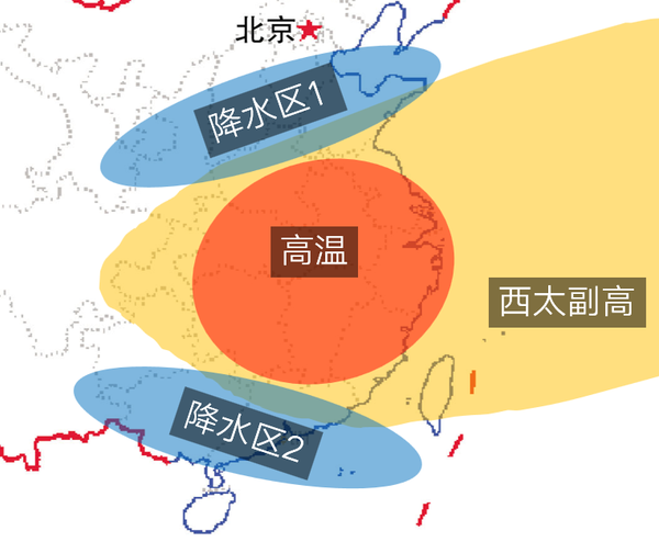

    可以看见,副高内部高温,而边缘降水,抽象来说是这样的。
    而副高形成的降水区 1,是由于副高北界和副热带锋区相接形成的降水区,也就是华北的雨季。而华南地区的降水则是由于副高北上后,热带系统(台风、季风云团等)乘虚而入形成降水。
    所以其实是这样的,

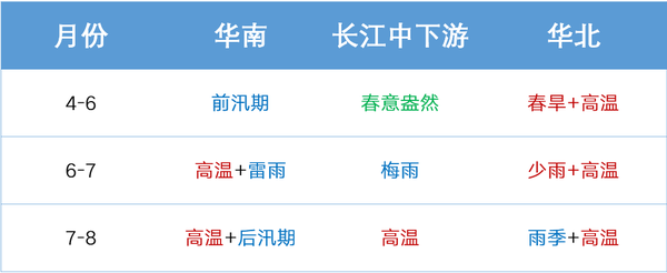

    在 4 - 6 月份,华南进入前汛期,华北在干嘛?春旱、高温。
    在 6 - 7 月份,长江中下游梅雨,华南在干嘛?高温、雷雨。
    在 7 - 8 月份,华北进入雨季,然而华北的雨是阵性短时强降水居多,所以全国普遍高温,而高温中心就在被副高脊线控制下的长江流域
    列张表格,需要注意的是这里的高温不是强制指气象学上温度 > 35 ℃ 的天气,而是指温度较高、较炎热的时段。
