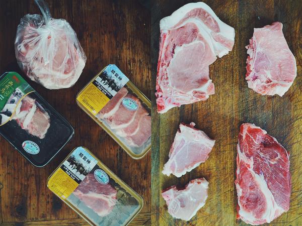

    所以,整个 3 都可以切片成大排,这当中梅肉大排是指靠近梅肉的部位,嫩而不柴,这是用来做大排最好的位置,一定要带膘,一头猪大概能切出 5-6 片梅肉大排
    上图的左侧是我让肉铺老板娘把整块没切片的梅肉大排端起来拍的照片,供参考。下面的几秒钟视频是老板娘修剪梅肉大排,去掉皮,以及会在筋上切割一刀,这样做是为了避免油炸时候大排卷曲,因为肥肉和瘦肉受热后收缩程度是不一样的。
    你买到的大排,可以在肥膘上,多划两个口子,之后做出来的大排就更平整。

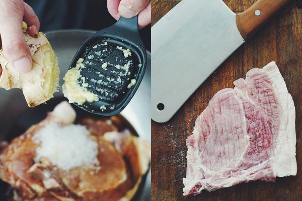

    腌汁包括:黄酒、生抽、白糖、姜茸、鸡蛋。
    题外话,制作姜茸我特别喜欢用日料中擦姜茸、萝卜泥的工具,特别好用,一块姜把取用部位稍许刮掉皮,几秒钟就可以擦出大量姜茸。姜茸比起菜刀切的姜粒更容易释放辛香味。

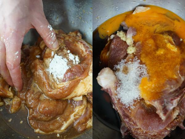

    腌汁中大多数情况是用全蛋,比例差不多是 6 块大排 2 只鸡蛋,但是我发现做出来的大排,有时候汤汁里会有很多絮状物显得太浑浊,应该是凝固的蛋清。后来问到管家这个问题,管家说只用蛋黄会更好,我又试过一版,确实会更好,道理不明。
    用手来拌匀腌汁和大排,轻轻的按摩一段时间。这个时候其实品尝一下腌汁的味道也是可以的,各人都有自己喜欢的口味。
    生粉要最后阶段放入,拌匀,并不需要太多。生粉和鸡蛋都是为了让大排的口感更嫩。
    腌制好的大排可以放入冰箱冷藏 30 分钟,让让大排尽量能吃透味道。

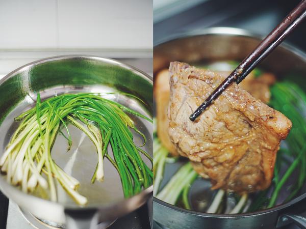

    正式的烹饪需要换油,这样最后的成品更清爽干净。少量的油,一大束葱,葱一定要多,洗好的葱炸之前要把厨房纸把水分吸干,火力不要太大,否则葱太快就焦了。慢慢的让葱香挥发出来。
    然后用烹饪筷把葱均匀铺在锅底,把事先炸制过的大排一片一片铺上去。加水、适量黄酒、老抽,之前的腌汁也一并倒入。锅里液体的量应该能正好淹到大排,让大排处于烹煮状态。
    盖上盖子,煮上 5-8 分钟,大排就全熟了。这个过程并不长,香气四溢。

    我基本把能买到的不同牌子部位的大排都做了一次,两头乌、黑毛猪等等。我觉得用纯粹的梅肉(无骨)来做,也是可以的。
