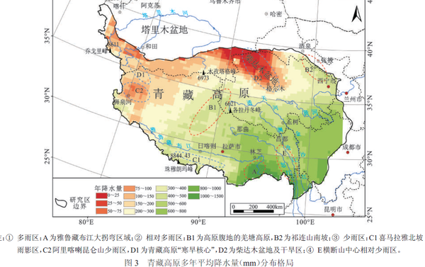

    (齐文文,2013)
    从上图可以看出青藏高原大部分地区的降水量是大于 400mm/ 年,年降水 400mm 是半湿润与半干旱地区分界线,可以看出青藏高原平均降水量不算少。但是我们不能只看这一个指标,有一个指标叫水分盈亏量,它是降水量减去蒸发量,表示地区实际上从大气中获得的水分。青藏高原由于海拔很高,常年气温较低,蒸发较弱。青藏高原的 90 年代的蒸发量是 1817mm,也就是年均蒸发量大概是 181.7mm 左右,地区内大部分地区平均水分盈亏量是小于 200mm 的(参考下文数据,大部分也应该是负值),也就是地区大部分地区能够每年能够获得超过 200mm 的有效的降水。我们取一个区域作为参考,湖北是千湖之省,洪湖作为长江中下游代表性的大湖,这一地区年降水量在 1174mm/ 年,年均蒸发量 1354mm(刘敏,2013)(实话说查到这个值,我是蛮惊讶的,果然不能只凭印象答题啊)。也就是说青藏高原的水分盈亏量状况是近似甚至略优于长江中下游多湖泊平原地区的盈亏度。

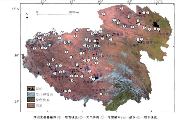

    (闫丽娟,2016)
    从湖泊的分布来看,青藏高原的湖泊分布区域过半降水量低于 300mm,这些湖泊的来自大气的水分盈亏量并没有我们之前分析的那么高(平均值还是对于区域分析不够,可是时间有限,我实在没找到区域蒸发量的图和数据)。题主所说的大气降水不高——所想要表达大气降水补给并不占主要来源的意思是成立的。大气降雨,图中②(这里要特别说明一下,大气降水≠大气降雨,大气降水还包括雪、霜、霰等水分,此图中大气降雨是显然小于大气降水量,降雪部分应该是溶化后算入冰雪融水里去了,但据前面分析的这个量由于降水量所限相较于其它水量来源比例也是较低的)确实占湖泊水分来源的比例很少。湖泊水量补给源中①和③,也就是地表径流和冰雪融水所占的比例比较大。而青藏南部地区受印度洋暖湿气流进入的影响,降水占湖泊水量来源的比例较大。

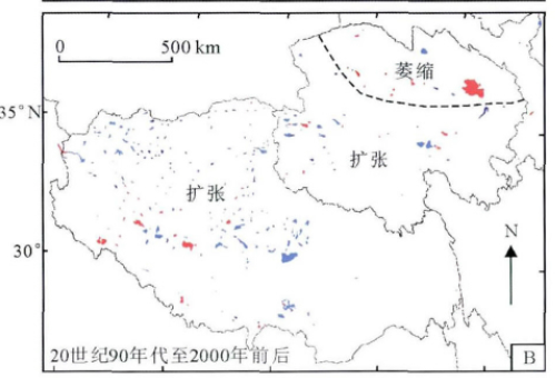

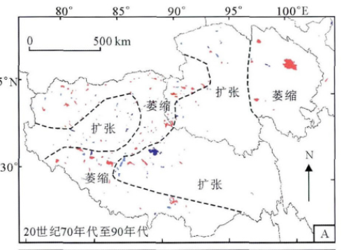

    还有重要的一点自形成始,不断接受物质填充,总有一天会被填充满而消亡,很多古湖泊最后变成了沼泽,最后变为被埋藏的泥炭层和湖相沉积层。湖泊演化的过程中,会受到很多因素的影响,包括气候、河流搬运物质、营养状况、水位变化、地区变化等因素的影响。青藏高原的河流多为河流上游部分和一些短小河流。河流带来的填充物质比较少。人为作用对湖泊消亡加速作用显著(围湖造田、工农业用水等),由于人口稀少,人类活动中排入河流的营养物质较少,湖泊发生富营养情况很少,不会出现大量湖泊富营养化,然后大量水生植物生长累计——植物残体泥炭化——湖泊填充变浅而最后消亡的情况。气候正如师姐所言,青藏高原目前处于气候暖期,水汽来源比较丰富。大部分湖泊是处于扩张期的。
    (闫丽娟,2016)如图近 40 年大部分湖泊都处于扩张期。
