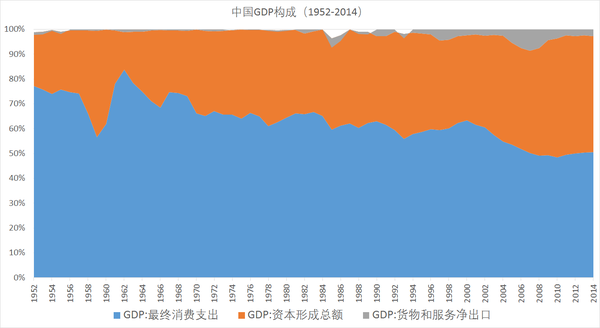

    这里就要看实际情况了。首先看中国的最终消费占 GDP 的比重。
    2014 年,国内消费占 GDP 比重 50.6%,而且里面还有 1/4 的消费属于政府消费,再扣除后,居民消费就只剩下 37.4%了。换句话说,在 GDP 平减指数的变动中,CPI 只能决定其中四成不到,剩下六成,属于其他部分。
    这其他部分,除了 13.2%政府消费,2.7%净出口之外,剩下的 46.7%就全部是资本形成了。而在这些部分中被消费掉的产品,他们的价格如何变化呢?首先必须了解这些消费都包括一些什么。
