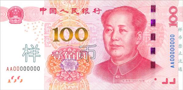

    2015 年版 100 元纸币正面

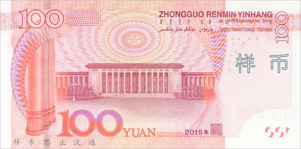

    2015 年版 100 元纸币背面
    与 2005 年版相比的调整之处
    • 取消了票面右侧的凹印手感线
    • 取消了票面右侧的隐形面额数字
    • 取消了票面左下角的光变油墨面额数字
    • 票面中部增加了光彩光变数字
    • 票面右侧增加了光变镂空开窗安全线
    • 票面右侧增加了竖号码
    • 票面右上角面额数字由横排改为竖排,并对数字样式做了调整
    • 中央团花图案中心花卉色彩由桔红色调整为紫色,取消花卉外淡蓝色花环,并对团花图案、接线形式做了调整
    • 胶印对印图案由古钱币图案改为面额数字 “ 100 ”,并由票面左侧中间位置调整至左下角
    正面防伪特征
    1. 光变镂空开窗安全线
    位于票面正面右侧。垂直票面观察,安全线呈品红色;与票面成一定角度观察,安全线呈绿色。
    透光观察,可见安全线中正反交替排列的镂空文字 “¥100 ” 。
    2. 光彩光变数字
    位于票面正面中部。垂直票面观察,数字以金色为主;平视观察,数字以绿色为主。随着观察角度的改变,数字颜色在金色和绿色之间交替变化,并可见到一条亮光带上下滚动。
    3. 人像水印
    位于票面正面左侧空白处。透光观察,可见毛泽东头像。
    4. 胶印对印图案
    票面正面左下方和背面右下方均有面额数字 “ 100 ” 的局部图案。透光观察,正背面图案组成一个完整的面额数字 “ 100 ” 。
    5. 横竖双号码
    票面正面左下方采用横号码,其冠字和前两位数字为暗红色,后六位数字为黑色。
    票面正面右侧采用竖号码,其冠字和数字均为蓝色。
    6. 白水印
    位于票面正面横号码下方。透光观察,可以看到透光性很强的水印面额数字 “ 100 ” 。
    7. 雕刻凹印
    票面正面毛泽东头像采用雕刻凹印印刷,用手指触摸有明显的凹凸感。
    票面正面“中国人民银行”行名采用雕刻凹印印刷,用手指触摸有明显的凹凸感。
    票面正面国徽采用雕刻凹印印刷,用手指触摸有明显的凹凸感。
    票面正面右上角面额数字采用雕刻凹印印刷,用手指触摸有明显的凹凸感。
    票面正面盲文采用雕刻凹印印刷,用手指触摸有明显的凹凸感。
    背面防伪特征
    雕刻凹印
    票面背面人民大会堂采用雕刻凹印印刷,用手指触摸有明显的凹凸感。
