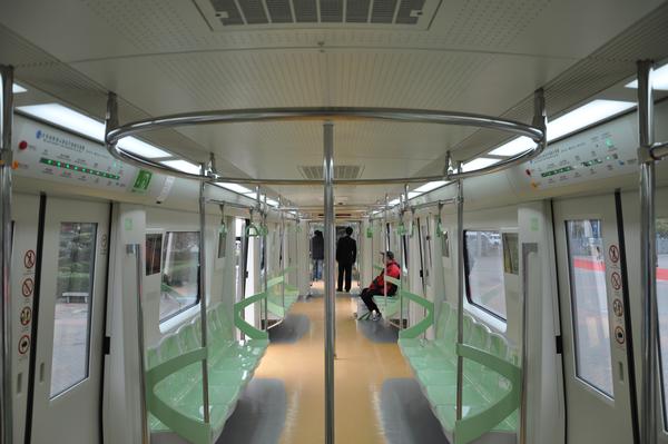

    首先呢,通常地铁列车都是两侧开门的。左边有一个门,右边就对应地有一个。所以我们一般说一节车有多少「」车门,而不用「个」,比如下图,我们能看到(或者隐约看到)3 对门。

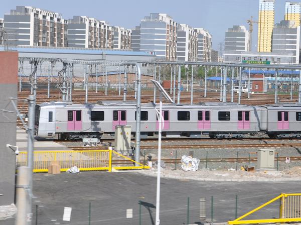

    下图是北京地铁 14 号线列车的一节,列车是国家标准 A 型地铁列车,可以很明显地看到,一节有 5 对车门(驾驶室的门不计)。

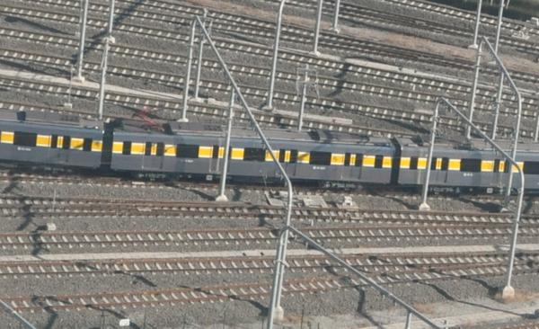

    下图是北京地铁 6 号线列车的一节,列车是国家标准 B 型地铁列车,可以很明显地看到,一节有 4 对车门。

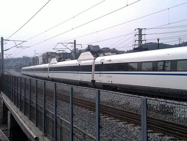

    也许你会回答,A 型车比 B 型车大。是的,以中间车(无司机室)为例,A 型车的尺寸是 22m×3.0m,B 型车的尺寸是 19m×2.8m——但是,大就需要更多的车门吗?下图是中国国铁 CRH380A 型高速电力动车组,它的中间车尺寸是 25m×3.38m,比 A 型车还大一圈,然而它的一节只有头尾两对门(每个门还只有一扇):
    (图源:维基百科;作者维基共享资源用户 zhangchangzhen;按 CC BY-SA 3.0 未本地化版本授权。)

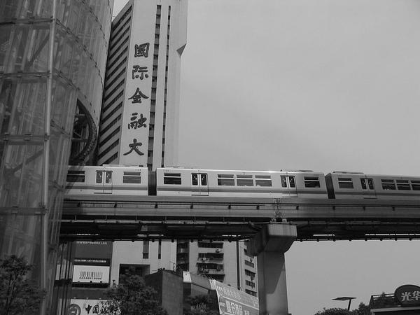

    1、国家标准跨座式单轨交通车辆(目前重庆的部分线路正在使用),中间车定员 165 人,每节车辆有 2 对车门。请解释今年青岛四方制造的永磁跨座式单轨列车采用 3 对车门的合理性。下图为国家标准跨座式单轨交通车辆。(注:报道中的载客量可能是超员数据)
