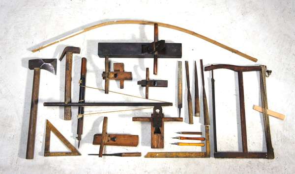

    工具需准备:

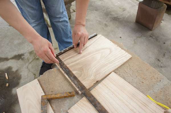

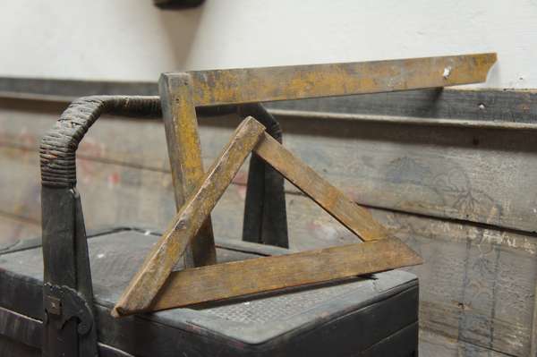

    1、角尺
    有三角尺、直角尺、活动角、雨伞尺等。木工里不可缺少的工具之一,用于划线及测量,入门级的小伙伴先准备三角尺和直角尺即可,可再准备一个卷尺测量用。

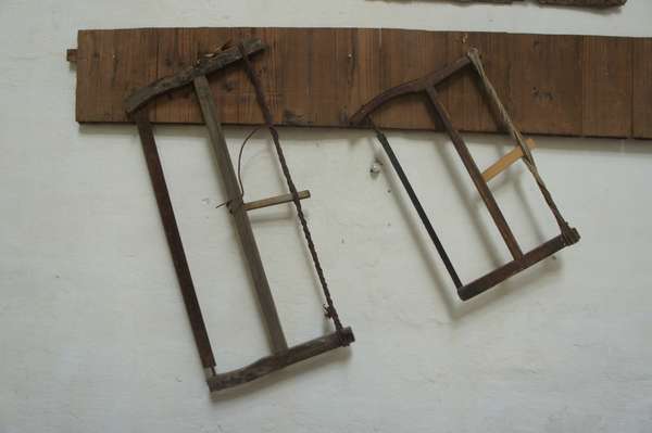

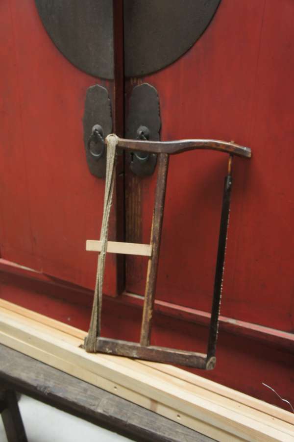

    2、锯子

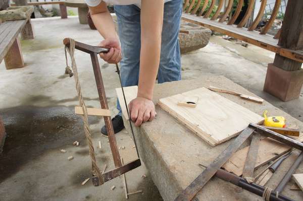

    框锯中腰锯(腰肩)、截锯(锯榫头)。一大一小,这两把比较常用。
    钢丝锯(铜丝锯):以前也都是木工自己制作,就是长条竹片配合锯丝,用于锯孔、异型、曲线及燕尾榫。

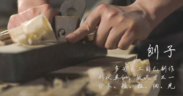

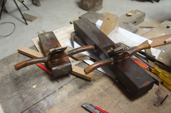

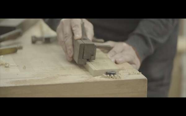

    3、刨子
    刨子常用三把:粗刨(小于 45 度)、细刨(45 度)、光刨(大于 45 度)。三把刨子刨铁角度不同,用于处理木料的不同阶段。

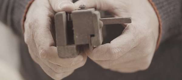

    另外还有槽刨(镶板)、线刨(刨木线条用)等。
    槽刨的深度是可以调节的,如果要深一点就把这块移上来一点,浅一点就是移下来,家具一般五个毫米到六个毫米的深度就足够了。

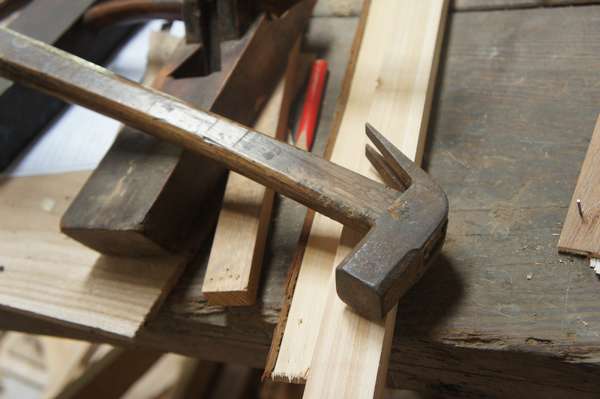

    4、锤子
    羊角铁锤用于敲榫。

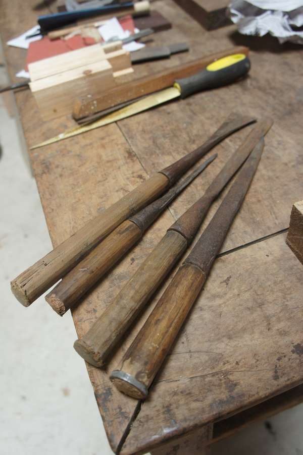

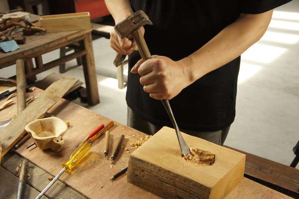

    5、凿子
    有各种宽窄厚薄尺寸,用于凿孔。

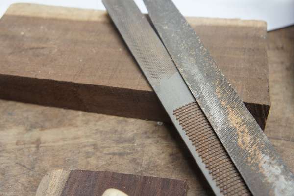

    6、木锉
    常用于造型打磨

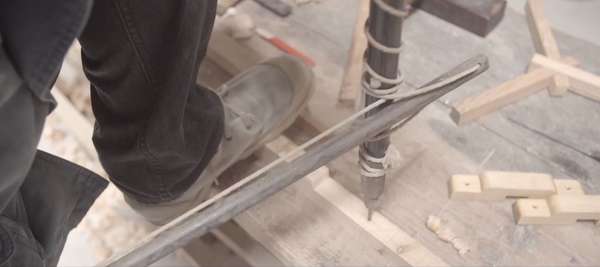

    7、牵钻
    用于钻孔,现在用的少了,以前主要用于拼版,初级小伙伴不需要准备,有个手电钻钻孔用一下就可以。
    8、墨斗
    用于长木料划直线时使用。

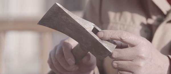

    9、斧子
    旧时主要用于将圆木劈成方料,以及打眼时敲凿子用,现在用得少了。
    过去很多工具都是木匠们根据自己的需求自己做的,比如钢丝锯之类的工具,但是现在很多配件已经很难买到了,都已经被现代机械化的工具替代了。
