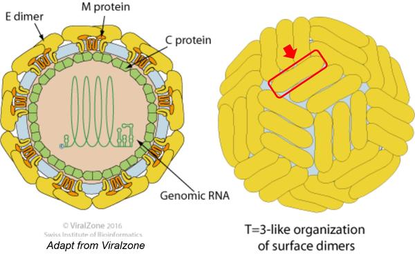

    关注这种病毒的读者可能还有印象,寨卡病毒属于黄病毒科黄病毒属,跟登革病毒、HCV 是同一一类的病毒,所以结构类似——在病毒的表面的基本结构单元是由两个 E 蛋白组成的二聚体(右侧红框里,红色箭头指向),E 就是包膜蛋白 Env;此外还有 M 蛋白,M 代表的是膜蛋白,在黄病毒生活周期中起到保护病毒的作用,所以最开始是原始的 M 蛋白,叫 prM。病毒成熟释放以后 prM 会被切割,丢掉 pr,只剩下 M;E 和 M 是通过衣壳蛋白 C(Cap)形成结构的,圆圆的病毒里面装的就是病毒的核酸了,如想进一步了解黄病毒的生活周期可以移步我的回答(https://www.zhihu.com/question/38098852/answer/74975811),这里面介绍了 HCV 的生活周期,寨卡和 HCV 大同小异。
    到这里我们就应该知道,如果要产生对寨卡病毒的免疫力,疫苗应该诱导产生针对寨卡 E 蛋白的中和抗体,确认这一点后我们来看文章。

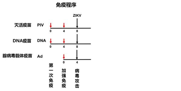

    这篇文章的基础是作者使用的三种疫苗(灭活疫苗 PIV、DNA 疫苗和腺病毒载体疫苗)在小鼠身上显示出了不错的保护效果,但是病毒攻击的时候是在小鼠身上适应过的病毒,所以这一次他们直接看非人灵长类上他们疫苗的保护效果,用的实验动物是恒河猴
    【1】免疫程序,灭活疫苗和 DNA 疫苗都是两次免疫,第一次免疫时间算第 0 周,4 周后加强一次,再 4 周后用病毒攻击。腺病毒载体疫苗只接种一次,4 周后直接病毒攻击。

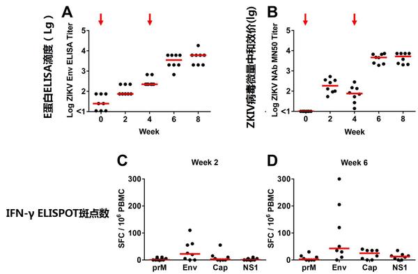

    【2】用 5 微克 ZIKV 灭活疫苗(PIV)在 0, 4 周 (红箭头)免疫后,测量的针对 E 蛋白的 ELISA 中和滴度(Lg)何 ZKIV 病毒特异性抗体的微量中和效价 (Lg),中位数为(红色杠杠表示中位数)。 同时测量了 PBMC(外周血单核细胞)分泌伽马干扰素的能力(使用的检测方法叫 ELISpot,分泌伽马干扰素的就会被记录成一个点,点越多表示分泌干扰素的能力越强,表明 Th1 型免疫效果越好)。
    这个图的结论就是第一次免疫后(2 周)的两种中和效价都有所上升,但不是很高,加强免疫后(6/8 周测量)水平都上来了。同样,第 2 周比第 6 周干扰素的水平要低很多。

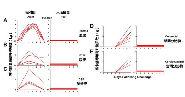

    【3】我们现在使用的灭活疫苗都要添加佐剂,成分就是氢氧化铝和几种铝盐,简称铝(Alum)。所以作者使用了仅有佐剂的组别作为对照。下面图示的是在疫苗免疫之后的恒河猴进行病毒攻击,在不同的体液中测量病毒 RNA 的拷贝数,能够看到对照组的血浆、尿液和脑脊液中的病毒的数量有一个明显的增高后降低的过程,但是灭活疫苗组就没有。说明疫苗完全保护了恒河猴免受病毒的复制。同样,右侧是结肠和宫颈的分泌物,对照组中在 3 天后开始有病毒分泌,但疫苗组还是没有,效果还挺赞的。
