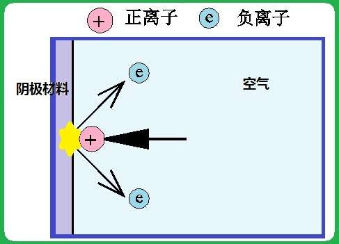

    我们假定,空气中已经存在电离后的正离子,当这些正离子受到电场的驱动到达阴极时,会轰击电极材料,由此产生了二次发射。
    上图中的正离子狠狠地撞击在阴极材料上,阴极材料由此激发出电子。

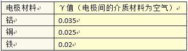

    有一位研究空气电离的专家,叫做汤逊。他把电极材料受离子撞击后产生的二次发射电子数叫做表面电离系数,或者叫做汤逊第二系数 [​IMG] 。对于某种电极材料而言,汤逊第二系数的值为:

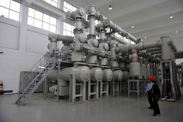

    下图是向家坝电厂的 GIS 组合开关图片,断路器在内部,并且充入 SF6:
    很象一个个大锅炉,里面的气压有 7 个大气压哦!
