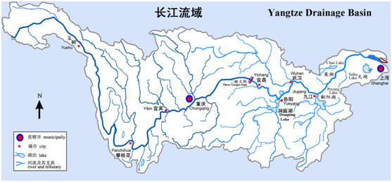

    河流,严格来讲,并不能按一条条来算。河流是一个汇水系统,在形成一个河流系统时,会伴随着一个区域地形地貌的变化。比如长江流域(如下图),并不只是孤立的长江干流,而是通过其支流岷江、赤水、沱江、嘉陵江,乌江、汉江、雅砻江、湘江、沅江、赣江等汇聚整个区域的地表流水,并同时搬运碎屑沉积物至入海口。
    图片来源:By Cncs - drawn by Cncs·Cncs 绘制, CC BY-SA 3.0, File:Map of the Yangtze River.gif

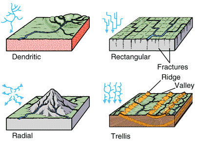

    会有各种各样的地形,包括地质构造运动隆起的山脉,岩浆喷发形成的锥状火山,以及之前河流形成的平原,或者抬升的沉积盆地(大型湖泊,陆缘海)等。这些会影响初始的斜面坡流及冲沟的样式,但是河流演化的基本趋势并没有什么不同。(冲沟,溪流的样式见下图)
    图片来源:Connecticut Geological Pictionary

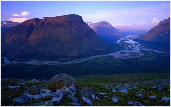

    为了便于简单理解,我们就只从平原地形来讲述演化过程。因为其他地形,都可以近似地视为河流演化过程中的某一阶段。如下图
    图片来源:https://www.geocaching.com/geocache/GC2EBMM_bridgewater-town-river-meander
    上图中,由上至下分别显示了河流的上游,中游和下游。河流在演化过程中,本质上就是一个由上游慢慢变成下游的过程。也就是说,只要时间足够,地质构造稳定,水量补给充分,那么所有的上游都会变成下游。(之前说美国中部大平原是河流夷平有误,中部大平原主要是由沉积形成的,包括陆表海以及湖泊等浅水相等。后有密西西比河在平原之上发育)

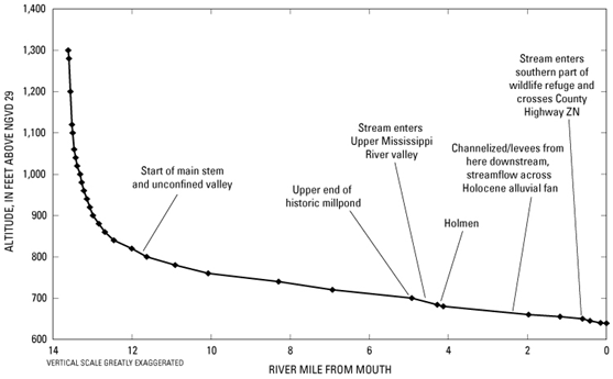

    上游主要为下蚀作用和溯源侵蚀作用,中游主要为下蚀作用和侧蚀作用,而下游主要为侧蚀作用。那又是什么决定了河流以何种侵蚀作用来继续演化呢?很简单,坡度。这里答主决定整一个比较专业的名词,纵坡降(或者纵比降)。河水在向下游流动时,河床纵坡降的大小决定了侵蚀作用的主要方式。典型的河流纵剖面如下图(请忽略图中英文,听我细说):
    图片来源:USGS SIR 2007-5209

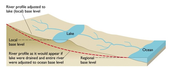

    上图为美国威斯康辛州的 halfway creek 河床纵剖面,纵轴为河床的海拔,横轴为离河口的距离。显然,越靠近河流的源头,河床的纵坡降就越大。发育成熟的河流,最终流入湖或者海的时候,其坡度已经相当的小了。此处说湖或者海,是因为它们都可以决定河流的侵蚀基准面,从而影响纵剖面的形态,比如下图:
    图片来源:⚡Presentation "Classroom presentations to accompany Understanding Earth, 3rd edition prepared by Peter Copeland and William Dupré University of Houston Chapter 13 Streams:"
    上图中河流被中间的湖泊分为两段,每一段都的纵剖面都是一个弧形。而如果没有中间的湖泊,整个纵剖面应该在红色虚线的位置。假想一下在一条类似于红色剖面线的河流上拦腰建一个水电站,会怎么样?上游河道的侵蚀基准面改变,河流会由红色虚线向两段式演化,原有的平衡遭到破坏。这就是为什么修建水电站的影响远远超出蓄水库区,而影响整个上下游的原因。

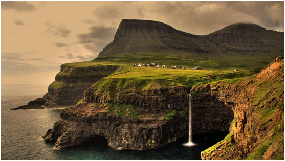

    见下图:
    图片来源:http://www.skotcher.com/ocean_landscape_waterfall_coast_cliff-wallpaper-28816.html

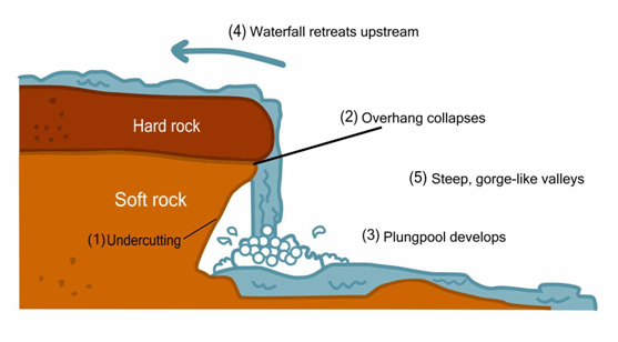

    最简单的初始状态,就是一块高于海平面(侵蚀基准面)的大平地,汇集了区域内的小溪水,然后流到了海里。因为溪水的海拔高于海平面,所以入海口很可能是一个瀑布。然后,这个瀑布会怎么发展呢?见下图:
    图片来源:https://www.geocaching.com/geocache/GC2EFCE_kjosfossen-waterfall
    这个瀑布会侵蚀缺口处的岩石,并向上游的方向后退,这就叫做溯源侵蚀。这样,河床的深度虽然不一定变深,但是河谷的深度肯定会变深。

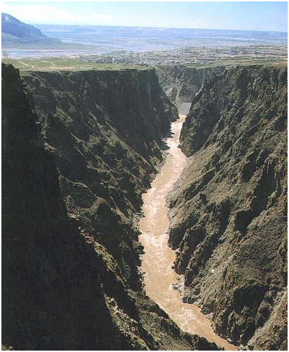

    对于大平地上的小溪来说,时间越长,溪水(或者洪水)带走的砂石越多,河床就会越深。这就是下蚀作用。最初的河谷会因为水流的迅速下切而呈 V 字型,比如黄河上游某段的河谷:
    图片来源:http://210.34.136.253:8488/Geoscience/Chapter04.htm

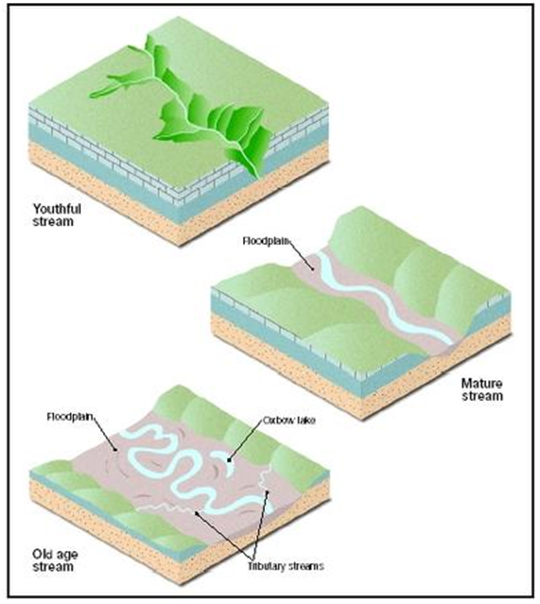

    随着时间的推移,初始的小溪会慢慢的加深,加宽,并加长。也就是下蚀,侧蚀和溯源侵蚀同时发生。如下图:
    图片来源:河流地形_互动百科

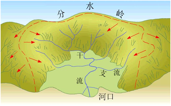

    同时也不断地扩大其分水岭的范围,也就是其流域的范围(想象一片叶子慢慢长大的过程)。如图:
    图片来源:流域分水岭地理教学用图

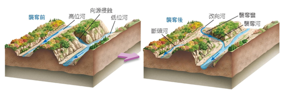

    甚至袭夺其他的河流:
    图片来源:http://lovegeo.blogspot.hk/2015/10/l10.html

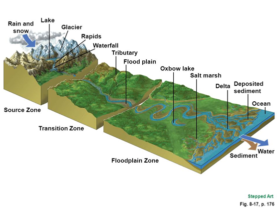

    好,然后我们的小溪就慢慢地发展壮长大了,成为有模有样的河流了。

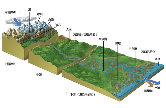

    图片来源:⚡Presentation "Aquatic Biodiversity Chapter 8. Core Case Study: Why Should We Care about Coral Reefs? (1) Biodiversity Formation Important ecological and economic services."
    粗粗翻译一下(右下角的 stepped art,不知道跟图作者有何关系,所以并没有翻译):
    在前面一大堆铺垫的基础上,看明白这个图就很容易了。
    1. 由上游至下游,河床坡度(专业名词叫纵坡降)越来越小,水流速度也越来越小,但是因为汇集了更多的地表流水,水流量反而变大了。

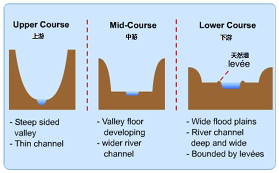

    2. 由上游至下游,河谷形态由 V 字型慢慢变成谷底宽阔的箱型,河床也渐渐变浅变宽。如下图:
    图片来源: ⚡Presentation "The Middle and Lower Course of a River Starter: 1.Draw a simple diagram of the river cross section at the following areas: Upper course Middle course 2.Now."
    图中英文:
    上游:谷坡陡峭,河床狭窄。中游:谷底开始发育,河床渐宽。下游:宽阔的河漫滩,深而宽的河床,两侧发育天然堤。

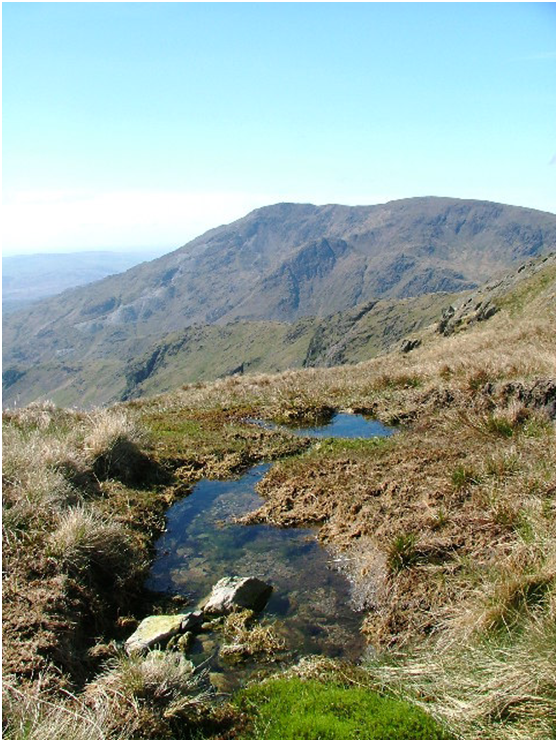

    2.也可能是这样,来自一汪泉水:
    图片来源:River source

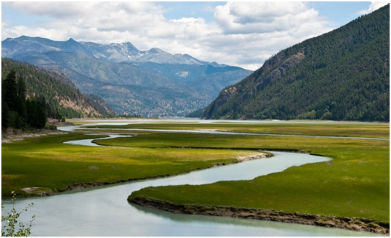

    当河流经过初始的迅猛增长,就进入了成年期,最开始时的海边小瀑布就慢慢变成了中下游。典型的中下游是这个样子的:
    图片来源:Mountain River Valley >> HD Wallpaper, get it now!
    还有这个样子的:
    图片来源:Investment in Bridge River Valley
    再下游一点是这个样子的,两边的谷坡还很近,河谷并没有特别宽阔:
    图片来源:RadnorImages

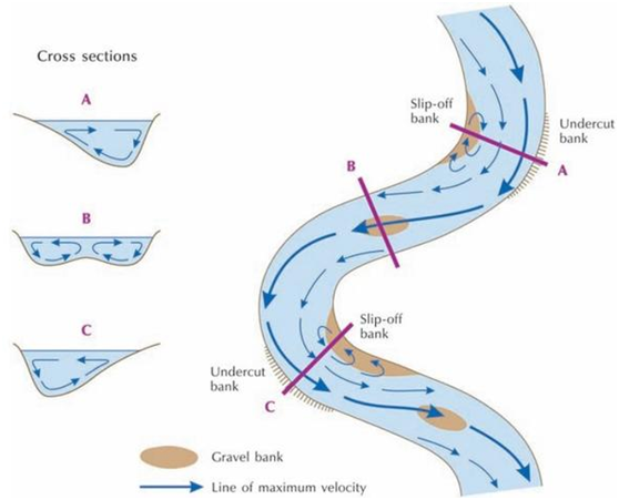

    当河床坡度(纵坡降)逐渐减小的时候,河水流速减缓,河床上沉积的砂石慢慢增多,下蚀作用变弱。河道受地形影响或者生物活动会形成初始的轻微弯曲。水流在经过这种弯曲的时候,会形成螺旋状的环流,如下图所示(这张经典的图我在为什么河流都是弯弯曲曲的?中也使用了):
    图片来源:网络,具体来源未知。
    看右侧的河床平面图,河水受两岸摩擦力影响,正中的水流流速最快。当河流具有初始弧度时,最强的水动力会冲击正前方的河岸,并在凹岸形成局部高压,水会被向下挤压,形成左边截面图 A 所示的螺旋状环流。这种环流会逐渐剥蚀凹岸,而把剥蚀的沙石搬运到凸岸堆积起来。这种环流被称作横向环流。
    注意,截面 A 的环流是顺时针,而截面 C 的环流是逆时针。它们两者剥蚀的河岸也不同,一个是左岸,一个是右岸。横向环流的形成与地转偏向力没有关系。另外,地转偏向力是对所有水分子同时作用,并不会对河床的弯曲造成很大影响。其影响仅对水流有扰动作用,主要体现在河流入海口三角洲的形态上。

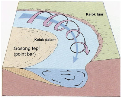

    如果在上图中还没有看明白横向环流,可以接着看下面这张(不知到注释是哪国文字,好像是印尼文)
    图片来源:http://fadi11fdf.blogspot.hk/

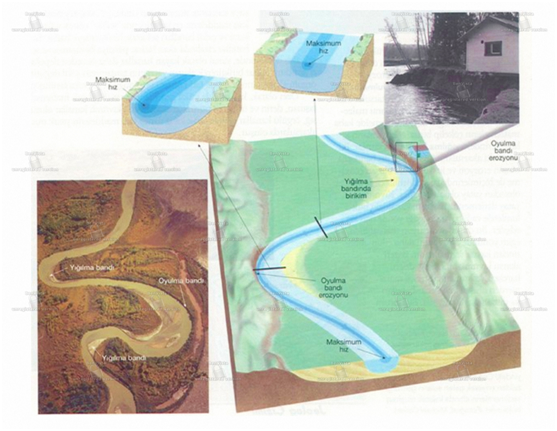

    当河曲抵住河谷两侧的时候,就会剥蚀谷坡,使河谷变宽。这时候河岸边的建筑和田地都会比较危险:

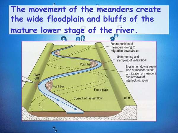

    河曲不单单会变得更弯,还会向下游移动(这张图也是之前用过的):
    图片来源:⚡Presentation "3. River Profiles and Processes WALT To understand the 3 main courses of a river and their characteristics. Understand the main processes which happen."
    因为河水冲击的不是凹岸正中间的位置,而是偏下游处,所以,河曲会慢慢地向下游挪动。图中虚线就是未来河曲将要移动的位置。

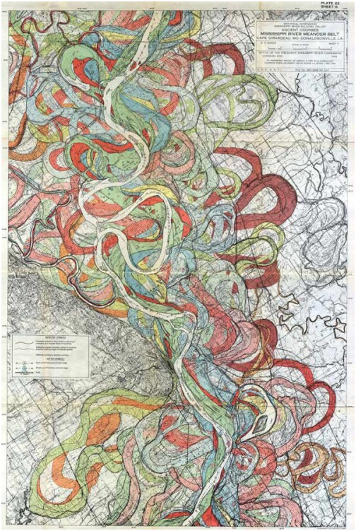

    其实涅,河曲在平原上可以随意摆动,其任性程度简直令人发指:
    图片来源:www.neatorama.com
    这就是密西西比河的河床睡过的床单。。。。

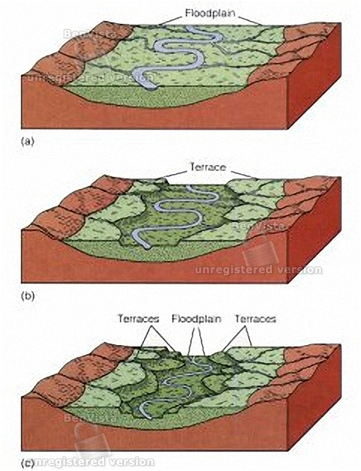

    河流在演化过程中,并不是一帆风顺的。有时候当它非常努力的把山峦劈开,拓宽河谷,为自己争取到了生存空间之后,下游会突然间就重新变成上游。地质运动是不讲情面的,说地震就地震,说抬升就抬升。当河谷抬升时,河水会重新拥有较高的势能,并再次快速下切。废弃的谷底会高于后期的河床,成为河流阶地。如图所示:
    图片来源:Running Water

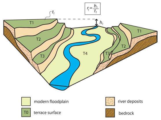

    如果侵蚀基准面(湖或者海平面)下降,也会发生同样的情形。河谷两侧的谷坡上会出现台一级一级台阶状的地貌。
    图片来源:River terraces (tectonic–climatic interaction)
    最上面的阶地是最老的,而最下面的阶地是最新的。通常情况下,老的阶地遭受长时间的风化剥蚀会难以辨认,因而并不能肯定最上面的阶地就是最老的阶地。也许还有更老的阶地,已经看不出来了。所以在给阶地命名的时候,一般都是从最下面的阶地开始数,河漫滩为零级阶地,之上为一级阶地,再上面为二级阶地,以此类推。然而,此图中居然反着来,给河漫滩命名为 T4(terrace 4),一级阶地命名为 T3(terrace 3)。虽然图作者可能认为教学用图中可以轻松确定 T1 是最老的,但是这不并符合科研工作中的原则。我不知道 wikipedia 为啥会用这张图,也许只是它长得好看吧。
    虽然改了之后比较难看,但是先得正确,而后才有颜值~ 宁可要正确的丑图,也不要美图秀秀的错图!
    如果我们知道阶地形成的时间,就可以利用阶地之间的高差估算河流下切的速度,甚至推测地壳抬升的速度。速率=高度 / 时间=(T3 高度 -T1 高度)/(T3 年代 -T1 年代)。

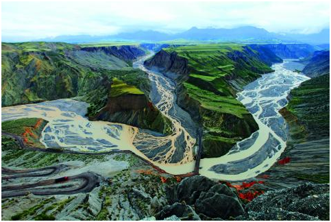

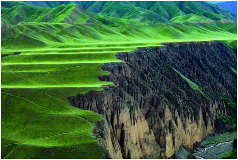

    图片来源:Magazine | China Scenic
    这就是师兄做博士论文的安集海河,每一个水平的台阶就是一级阶地(不过照片不是他拍的)。怎么样,壮美吧,是不是觉得读博士挺好的呢~哼~ 就是要给你们造成读博士很爽的错觉,不然怎么激发你对地质学的热爱~

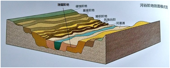

    根据阶地的不同特征,可以分为四种类型:侵蚀阶地,堆积阶地,基座阶地和埋藏阶地。
    看图:
    http://shuchonghui.blog.163.com/blog/static/15115632011525101916403/
    实地观察时,很难分清楚阶地的类型。只有切个剖面观察,才比较清楚。
    侵蚀阶地:由基岩构成,阶地面上往往很少保留冲积物。上面和侧面都是基岩。
    基座阶地:阶地形成时,河流下切超过了老河谷谷底而达到并出露基岩。上面是河流沉积物,侧面要露出基岩(但是经常被埋住)。
    堆积阶地:由冲积物组成。上面和侧面都是河流冲积物。
    埋藏阶地:即早期的阶地被后来的沉积物所埋藏。根本看不到上面和侧面...
    地质学就是这样,经常有非常明确的分类,但是野外辨识还是很容易出错。

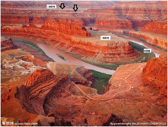

    我们来看个例子好了:

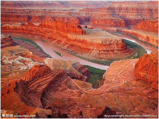

    图片来源:科罗拉多大峡谷摄影图__人文景观
    图中有几级阶地?是什么阶地?
    是不是听课挺简单,用起来就懵逼了哈哈哈?
    我来解释一下,河床旁边植被覆盖处是河漫滩,洪水来的时候会被淹掉。往上有一平坦的台阶,为一级阶地。再往上远处有第二个平坦的台阶,为二级阶地。注意,图片上方远处看着是两个高低不同平面,其实是同一平面在河岸两侧,显得有高有低。只要把地层延伸过去看,就可以看出来。再往上,图片没有显示,并不清楚是否有三级阶地。
    阶地侧面没有河水沉积物,那么不是侵蚀阶地就是基座阶地。阶地的上面只有很薄的风成黄土覆盖,并没有见到砾石或者砂层,所以应该是侵蚀阶地。
    如图:
