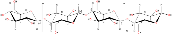

    棉织物的主要成分是棉纤维,也就是是纤维素纤维,它的庐山真面目(分子构象)如下图:(好复杂是不是,我也觉得,花了好几分钟才画好的图),重点是大家要看到红色 -OH 的存在:
    图 1 纤维素纤维分子构象

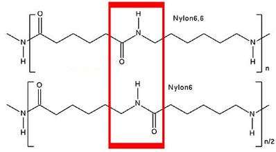

    再来看看尼龙,它是 Nylon 的译文名称,它的学术名称叫聚酰胺纤维,商业名叫锦纶,分尼龙 6,尼龙 66,尼龙 610,尼龙 612 等好多种。彼此化学主体相似,但是略有差异。以常见的尼龙 6 和尼龙 66 为例,其分子结构如下图所示,不同部分见红框框。
    图 2 尼龙 66(上)和尼龙 6(下)的分子结构

    如同文科生记着经济基础决定上层建筑,我们工科党都会记着一句话:结构决定性质,其实棉织物和尼龙织物吸湿性不同的主要原因在于二者的化学结构的不同,在图 1 中,大家会看到很多羟基 -OH(羟,音 qiang,三声,谢谢 @简翼 的提醒),这是一个在纺织材料里很特殊的基团,细心的同学可能还记得知乎有个问答:为什么纸巾吸水会变皱,吸收酒精不会?,Zhang Chao(@Zhang Chao)的回答里就有答案,那就是:羟基会和水分子形成氢键。纤维素分子周围的羟基会吸引并结合大量水分子,反观尼龙 6 和尼龙 66,它们的结构里没有羟基,连有点吸水性的亚氨基(-NH)都很少,你说羰基=O(羰,音 tang,一声)?羰基亲水性也很差,因此尼龙的吸水性比不上棉纤维,宏观上就是棉袜更吸水。

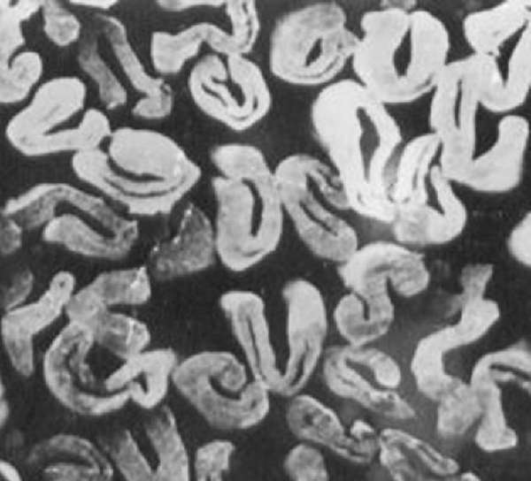

    先晒图如下【电镜图跟楼上匿名用户找的图一样,英雄所见略同吗?可惜放大倍数没找到,囧。果然还是张奕璇同学萌萌的漫画比较有吸引力】
    图 3 棉纤维(上)和常规尼龙纤维(下)的扫描电镜(SEM)示意图
    来来来,大家看到了吧,棉纤维截面跟腰子似的(人家是腰圆形嘛),扁扁的中间有孔隙(中腔),而常规尼龙(常规)是实心的偏圆形。正因为这个结构,同样质量的棉纤维要比实心的尼龙纤维占有更多的空间,比表面积更大一点,所以透气性越好。
    据测试资料表明,人在静止的时候通过皮肤人体排散的汗气中,少部分是直接从织物的孔隙中排出的,称之为透湿扩散;而大部分是被织物中纤维吸附,再扩散到织物表层,通过蒸发排入大气,称之为吸湿扩散。棉纤维的空心结构和沟槽的确有利于毛细效应的增强,宏观上增加棉袜的吸水性。
    综上,棉袜和尼龙袜吸湿透气性的差异主要是因为:从分子结构上说,纤维素内有大量的亲水性基团羟基(-OH),它的存在很大程度上决定了棉纤维的吸湿性,而尼龙作为大分子化合物,其内部的亲水性基团很少。从纤维形态上,较粗的棉纤维和其独特的中腔结构,决定了其吸湿透气性更胜一筹。因此尼龙袜与棉袜相比,在穿着过程中很难吸收脚部散发的水汽,舒适性不如棉袜。

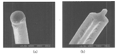

    其实刚刚晒尼龙纤维电镜图的时候,细心的同学会发现我的尼龙纤维一词前的定语是“常规”,因为目前合成纤维中的涤纶和尼龙纤维,还有相当一部分都是以异形的横截面存在。图 5 是常见的异形纤维横截面。图 6 是实际圆形和十字形纤维横截面示意图。
    图 4 非圆形喷丝板孔道横截面和相应的纤维横截面示意图
    图 5 圆形纤维、十字形纤维截面立体图
    (a)圆形纤维立体 图 (b) 十字形纤维立体
    异形锦纶丝制造而成的丝袜具有良好的透气性。还有很多化学纤维通过纺成异形丝的方式以获得保暖、柔软和吸湿等特性。
