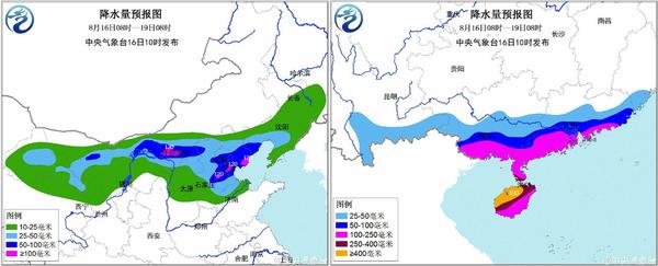

    最近,华北和华南的小伙伴们都不太平,似乎一直被雨水所笼罩。中央气象台(NMC)也是连着发布了好几天的暴雨预警。从 NMC 公布的过程降水量预报图来看,似乎降水就主要集中在了华南和华北。

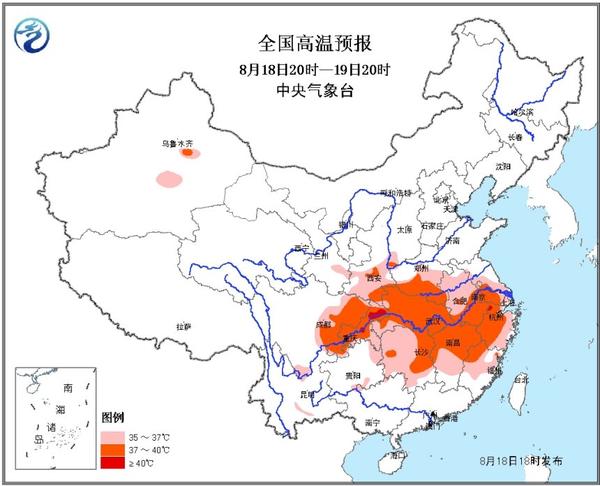

    除了暴雨预警,NMC 的高温预警也同时高悬,高温区域则夹在了两条雨带中间。

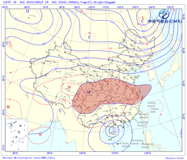

    而在 500hPa 天气图上,可以简单的认为副高的控制范围即为 5880 等高线所环绕的范围。
    图中红色的范围即为副高的活动范围(此时的副高不能简单的认为是西太副高,而是由于日本以东广大洋面热带系统活动频繁,副高被挤压、断裂并与大陆高压合并后,形成的高压系统。
    二、高温
    大致的对比一下,副高的覆盖范围和高温出现的区域,我们基本也可以知道本轮高温的出现就是由于副高缘故。

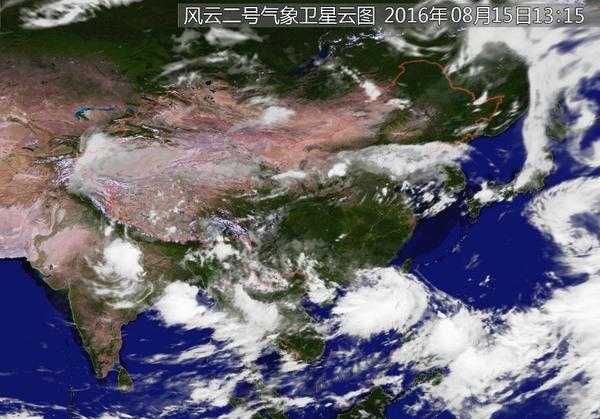

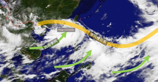

    首先需要指出,南北的降水的性质截然不同,在今年的第 8 号台风形成前,我保存了一张 NMC 公布的云图,南北两片云系中间没有云覆盖的区域自然就是副高的范围了。
    先来说明华南的降水
    1、华南降水

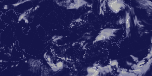

    华南厚实的云团即为跟随副高北上的季风槽云系,它属于热带低气压带的成员,是典型的热带系统。而图上的热带云团(扰动编号 95w),也就是将来的 1608 号台风—电母。我在[观天]正是雨季来临时这篇文章的后半部华北雨季部分,也提到了随着副高北上,华南也进入了后汛期时期,而后汛期的降水正是由季风槽、热带气旋等热带系统造成的降水
    而图上的云团接上了西南季风,这也是后来的电母对海南西北角造成海量降水的原因,即台风路径海南北边,而海南西北角就受到了台风中偏西北风和西南季风的强烈辐合上升影响,造成了较强的降水。这也是电母的降水位于西边的主要原因。

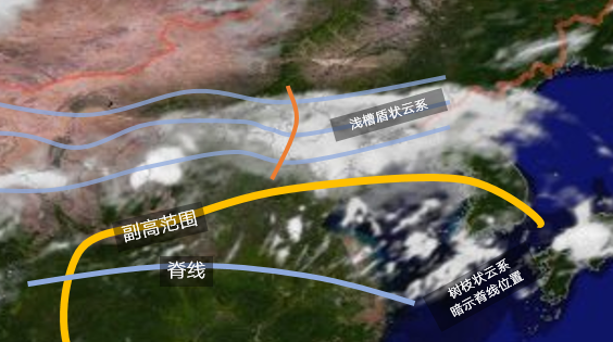

    可以分析出副高顶部的平直西风,受到地形上游效应等的影响出现波动扰动,槽前产生了大量较平的盾状云系(较平直的云系也暗示着浅槽、平直气流)。这是发生于副高北界的副热带锋区降水。由于副热带锋仅存在于对流层中上层,地面就表现为倒槽或者涡旋等具有上升运动的系统形式。
    所以
    华北的降水是位于副高北界,是一次副热带锋区降水

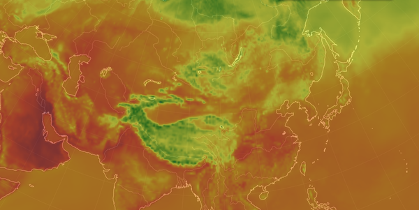

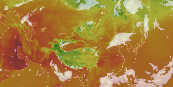

    顺便附上题图,是 2016 年 8 月 18 日下午 5 点,地面气温和云水含量叠加图。嗯,怎么叠加的,Photoshop 呗。
