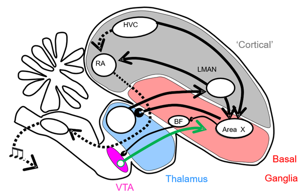

    1. 镶嵌皮层外侧巨细胞核(LMAN)向运动皮层注入随机性以探索不同歌声。
    斑胸草雀用于学习唱歌的脑回路示意图。RA, robust nucleus of the arcopallium,一个作用类似于哺乳动物运动皮层的神经核,直接控制运动输出;在成年草雀脑中 HVC 对 RA 的刺激性输入占主导地位,而在处于学习阶段的幼年草雀脑中 LMAN 对 RA 的刺激性输入占主导地位(见下文)。

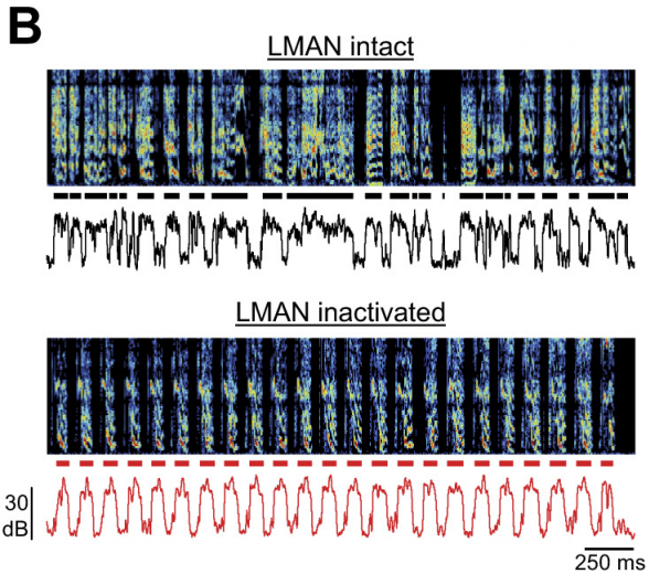

    LMAN 的活动向控制唱歌的运动皮层区域 RA 传送的正是这一“探索”信号:当 LMAN 活动被抑制时,幼鸟练习唱歌时的随机性也随之消失了(如下图)。
    图自 Fig 1B, [4].
    更重要的是,损伤 LMAN 不仅导致幼鸟丢失练习唱歌时的随机性,也使其无法成功学习唱歌——这一主动产生的随机性是学习唱歌所必需的。
