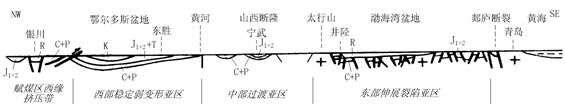

    山西石炭二叠纪煤层形成时间大概在 3 亿年前左右,在形成之后,很长一段时间内华北均是地壳下降的,煤层上面沉积了大量的地层,这个过程一直持续到 2 亿 3 千万年前左右,煤层上面覆盖了大概 3000 米左右的地层,煤炭处于 3000 米左右的埋深,此后不安分的扬子板块、西伯利亚板块、菲律宾板块开始“欺负”华北板块,华北板块不在平静,经受了三次规模比较大的“战役”(构造运动),分别是印支运动(2 亿 5 千万年前 -2 亿前年)、燕山运动(2 亿年前 -1 亿 3 千万年前)、喜山运动(八千万年前至今)。
    在这三次运动中,均有一个特点:华北地区东部最强烈的(打的最激烈),中部为过渡地区,西部为稳定区(百姓安居乐业)。东部即使太行山以东,中部是太行山以东到山西与陕西交界(黄河为限),西部就是山西与陕西交界黄河以西,大家可以想出中部过渡区也就是山西了。
    下面分别来介绍三次战役(构造运动)。
    印支运动:这个时期华北板块主要受到了南北夹击(NS 向挤压),华北板块两端首当其冲,南部与北部形成了大量的褶皱(背向斜——高山、盆地),如果抬升比较严重(高山、背斜),地下三千米的煤层,就会被抬出来剥蚀掉(类似于挫骨扬灰),大家看上图,山西的最北部与最南部就是属于这种情况,原来的煤被剥蚀掉了,东西走向的露头线就是这个时候形成的。这个时候咱看看东部、中部、西部的情况,东部由于受到的伤害大,剥蚀也比较严重,不过仍然是有很大区域的煤层是没有被剥蚀的。中部大概就是山西,南北两端的被剥蚀掉了,其他还好。西部比较安稳,除了南北两端,其他地区比较安稳,继续沉积。
    燕山运动:燕山运动是值得大书特书的一个运动,主要是运动的遗迹在很多地方很明显,比如说太行山,比如说山西各大盆地(沁水、宁武、大同等)基本形态都是这个时候形成的。这个运动有个特点是受到了近于东西方向的挤压,使得形成的盆地与太行山都是近于南北走向(实际准确来说是 NNE 方向),大家可以看谷歌地图,好多山了、盆地了都是这个走向。和印支期一样,东部剥蚀也严重,仍然仍然还是有很大区域的煤层是没有被剥蚀的。
    中部大概也就是山西,山西东部形成了太行山,很老很老的地层都被抬起来了,山西东部的煤层也就被剥蚀了,山西的中西部还好,盆地内有大量的煤田保存起来了。山西北部(大同盆地、宁武盆地北部)受到的影响较小,继续接受沉积,默默的又形成了很多煤(侏罗系煤层)。
    华北西部依旧比较安稳,继续沉积。形成了侏罗白垩纪的煤层,这也是内蒙为何煤这么多的一大原因(山西煤储量在内蒙之后),在此得说明,稳定沉积不一定是个好事情,由于上面沉积的太多,导致很多地区石炭二叠纪的煤埋深太大了,在 3000 米以下,目前来说没啥开采价值,鄂尔多斯市石炭二叠纪的煤大概埋深就是在 3000 米左右(他们现在开采的是上面侏罗系的煤)。
    喜山运动:喜山运动和上面两个运动的作用有着很大差别,上面两个是受到挤压力的作用,这次是受到了拉张应力的作用了,这一拉不要紧,使得地壳一直往下沉降。这次华北东部受到了一亿点伤害,被拉下水了,于是就接受沉积,上面接受的就是华北东部地区脚下踩的这些东西:黄土松散层,这个松散层厚度有多大呢,很多地区在 1500 米以上不成问题。这次比上两次对煤炭储量的破坏更为严重,埋深太大了不能开采,剥蚀的话终究是局部,而这次沉降的是大部。不过有些原本隆起地区,沉降的不太严重还是形成了可开采的煤田(如果在上两次运动没被剥蚀的话),比如开滦煤田,徐州沛县(丰沛隆起),现在大家看到的华北一望无际的大平原就是这次的杰作,沉积了厚厚的松散层(沙土、粘土)。
    接着来看山西的幸运儿,山西在这次运动中受到的作用比较小,仅在部分凹陷盆地内煤层沉降的很厉害,比如晋中凹陷,煤层深度在 1500 米以上,(晋中人民要哭了,有煤,没被剥蚀,但深度太大。)
    再来说华北西部,也没啥说的,华北西部石炭二叠系煤层在上两次运动中已经被淘汰了,为啥?一直在沉积,上两次埋深已经太大了,基本上没法开采。
    图 2 华北含煤盆地东西向构造特征示意剖面(据曹代勇老师,2007)
