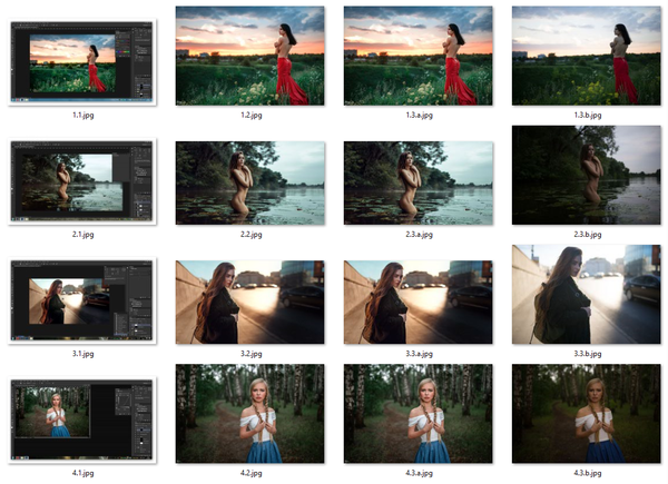

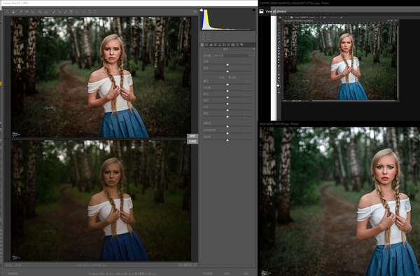

    在刚才提到的内容里面,有四张照片既有前后调整对比,又有 500PX 上的对应文件,还有 PS 中的工作图层。我把它们整理了一下,文件名 x.1 表示 PS 界面,x.2 表示 500PX 上含 EXIF 信息的图片,x.3.b/a 表示个人网站上的原片调整前 / 后,主要用来验证对其调整手段的推测正确与否。

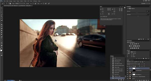

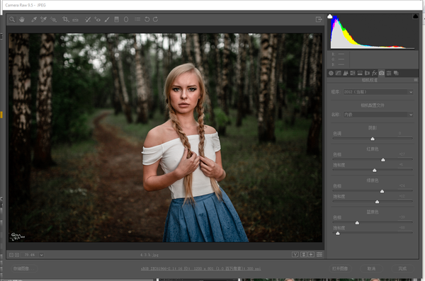

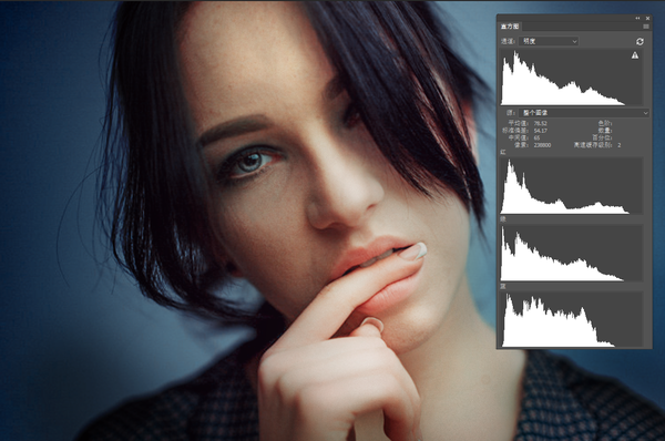

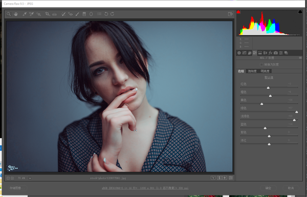

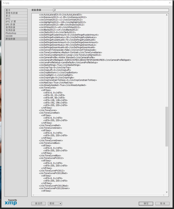

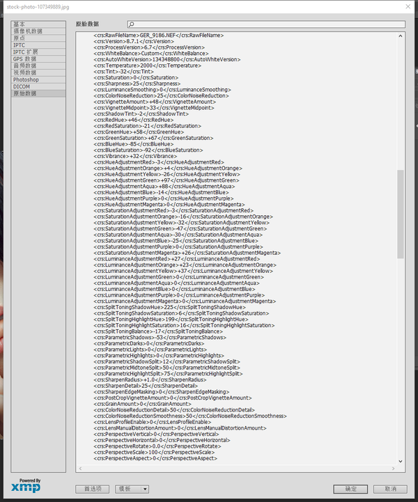

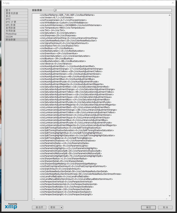

    这儿我分成 Camera Raw 和 Photoshop 两个部分来说,先看看 Camera Raw 部分的调整。这儿我用第四张照片做一下例子。先上 EXIF 信息:
    为了防止这个东西把大家绕晕,我直接把数值导入了 ACR,以下是其中几个关键面板的截图。
    首先是在相机校准面板里面对于原色的大幅度调整,然后是在 HSL 面板里面对于色彩饱和度、色相的调整,当然实际上明度他也简单调了一些,但对于画面的影响并不大,我就没有截图,不然这儿的图片实在看得太累人。

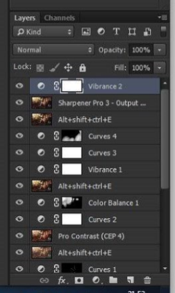

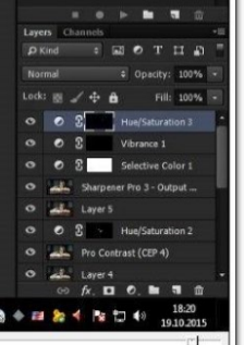

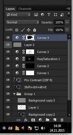

    这张照片没有在 PS 里面做太多的后期处理,而且这是唯一显示了全部图层信息的一张,我把它专门拿上来放在这儿。
    首先摄影师做了简单的液化和修片,得到了背景图层副本、图层组 1、图层 2 这几个新图层,根据我的判断其中背景副本是用来做液化的,图层组 1 是修画面垃圾的,最后的图层 2 是盖印图层。
    接下来首先一个色相饱和度调整图层针对全图色彩进行调整,应该是降低画面饱和度;第二个色相饱和度调整图层与曲线图层对肤色进行重点调整。然后盖印图层得到了图层 3,作为 Nik Color Efex Pro 4 调整的输入。
    接下来是 Nik CEP 4 里面的 Pro Contrast 对比度调整和 Nik Sharpen Pro 里面的锐化调整。最后停在了一个压暗的曲线图层上,目前蒙版还是纯黑状态,预计是打算用画笔工具勾勒画面轮廓线,突出立体感。

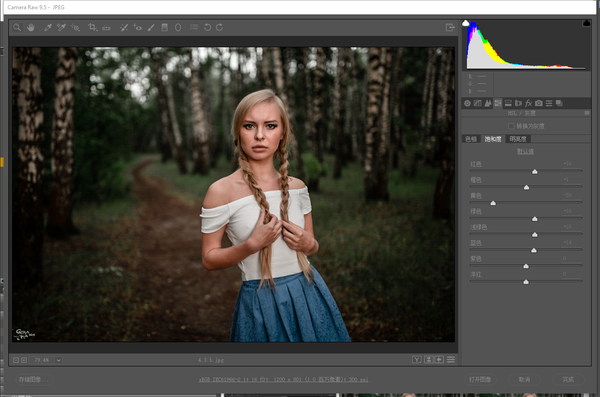

    分析了图层的功用之后,我直接在 ACR 里面压低了自然饱和度,少许提高了清晰度设置,模拟饱和度图层与 Pro Contrast 滤镜的作用,然后得到了下面的对比图。左上为调整后,右下为调整前,右上为 Chernyadyev 的 PS 界面截图,右下为他上传到 500PX
    的大图,可以看到相似度是很高的,如果稍稍再提高一些橙黄色的明度效果会更好。

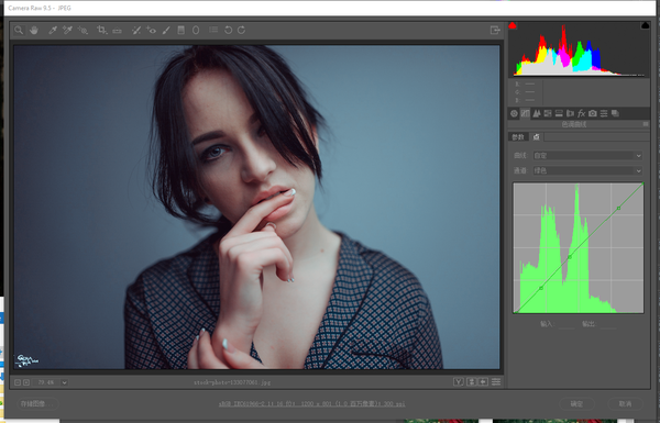

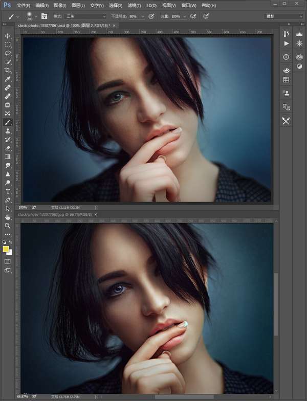

    接下来演示一下题主用到的一张妹子图,恰好这张作者也在网上放了原片,首先是调整前后的效果对比,目前这个样子看上去好像与 Chernyadyev 的成片还有巨大的区别,但事实并非肉眼所看到的那样,稍后在 PS 的处理部分我再细说这个问题。
    接下来是几个主要面板的设置:

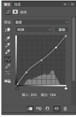

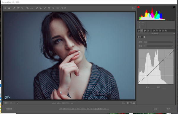

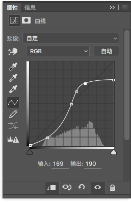

    曲线这个部分的调整思路我觉得很不错,先把整体的 RGB 曲线左下向上提亮暗部,然后把绿色曲线的端点向右移动,给画面暗部造成偏品的效果。过去我做这个调整是将红蓝通道向上抬,我觉得他的方法在某些时候可能更灵活一些。
    接下来用了色相、饱和度、分离色调、相机校准四个面板对画面色彩进行调整。这部分调整事实上和画面色彩的相关度很大,一般来说我并不建议参数照抄,可能还是需要对色彩有比较深刻的理解之后自己根据实际情况调整要好一些,不过如果实在不知道怎么调了直接抄这儿的参数也没问题。
    相机校准部分蓝通道的参数倒是可以全盘照抄,负色相负饱和度的参数对于大多数情况下的肤色效果都不错,这个部分也是 Chernyadyev 非常习惯的设置,我看了他的好几张照片,相机校准方面的设置都没有任何变化。当然,其实我觉得他可能也不太懂这一块,所以干脆就抄别人的吧:)
    好了,这张照片我们就先放在这儿,讲完 PS 的操作之后我们接着回来说他。

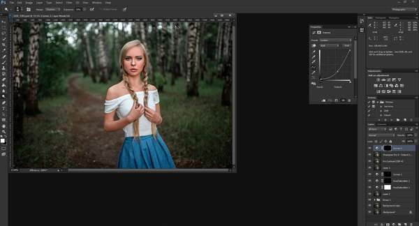

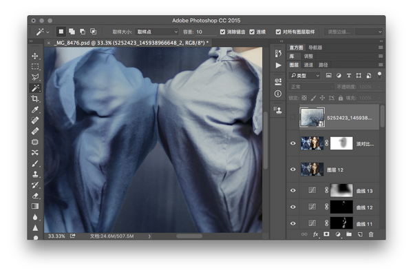

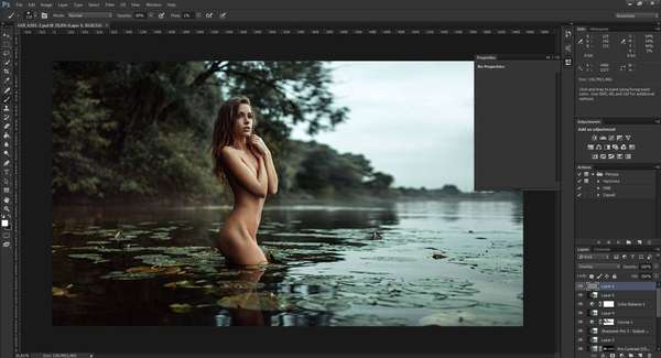

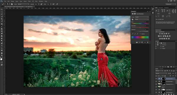

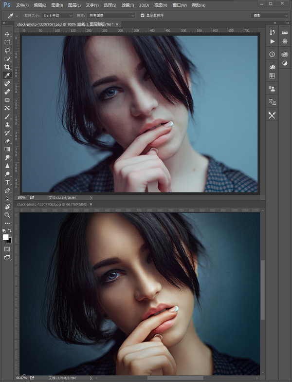

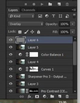

    接下来我们再来谈谈 Photoshop 里面的调整。前面我已经提到,他的 Photoshop 水平并不怎么高,使用的工具相当有限,而且对工具的理解也有一些问题,第一张就很能说明问题。
    首先是 PS 界面截图
    然后是原片
    在界面里我们看不到的几个图层应该是液化、修脏、做裙摆等各种。其实我挺喜欢这哥们,他会极其纠结的把画面中的各种线条用液化修得极为平直,这给一个强迫癌晚期患者带来了极大的心理安慰。摄影是个追求仪式感的东西,别光顾着看人家的色彩,真正让一个摄影师出色的往往并不是那些一眼看上去就能发现的东西。当然,这张图的液化在我看来并不够高明,他拉齐地平线的努力让画面中下方的画出现了明显的变形,另外地平线左侧的楼房也有些打弧形。
    题主关心的调色部分在界面截图里应该是比较完整的,可能缺失的是人物调色和压暗天空的部分,但我觉得这个应该是基本功,而且他在这张照片里面天空调得并不是很好,人物的选区也有些问题。在看得到的部分,首先是增强裙子的饱和度,然后是调整画面暖色区域的色彩平衡。我个人觉得他的蒙版做得不是太理想。然后合并图层转到滤镜做锐化处理,因为天空的交界已经被他处理得很明显了,所以锐化被限制在极小的范围内。最后是一些针对人物的色彩调整,用色相饱和度调整图层完成。
    第二幅照片在 PS 里面的调整不算多,主要调整集中在 Camera Raw 里面完成,PS 主要用来做局部的色彩统一以及画面比例的调整。他对于 16:9 有一种近乎狂热的爱,这个恶趣味应该不少摄影师在入门的时候都有,像他这么坚持的不多见。
    除了裁切之外,为了让画面符合他心中的黄金比例,他还用到了内容识别缩放,但是他调整完了以后基本上没有再做更多的修正,所以让这幅画面的远景部分看上去怪怪的。但是刚才已经说了,这一切在颜值面前都不是问题。大部分人是不会注意到这张照片里面还有背景这个东西存在的。
    第三张照片本来没什么好讲的,都是一些重复的东西,但是我实在忍不住吐槽一下这哥们图层蒙版抹黑居然还是用的油漆桶。港真,这种已经被放到其它工具里面去的工具,你是怎么找到的?

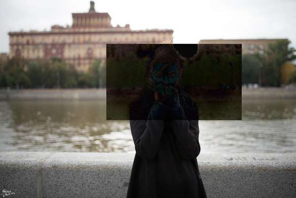

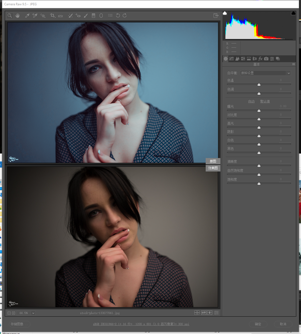

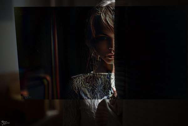

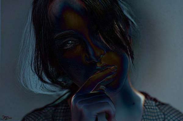

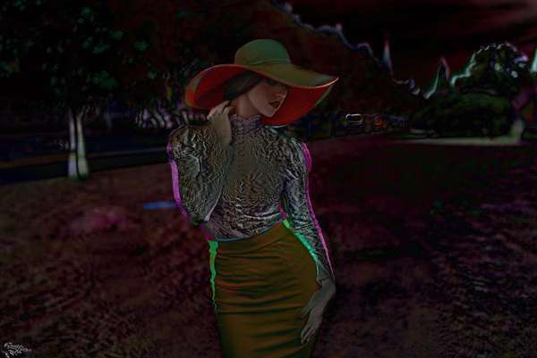

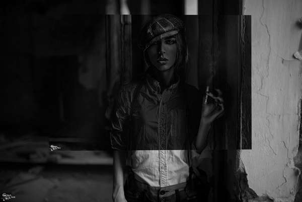

    上面是 Camera Raw 调整后的,下面是摄影师本人 PS 后的。这两张照片看上去区别巨大?其实并不像你想的那样,因为眼睛是会骗人的,所以专业后期师在修片的时候更喜欢靠数据说话,那么我们来看图。

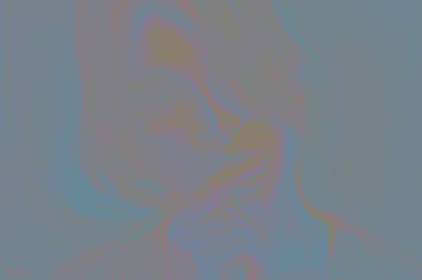

    把用来对比的上下两张照片放在一起,上方图层混合模式设置为差值,这样我们很容易看到调整前后的两张照片到底有多大差距,亮度越高、饱和度越高的区域,说明与原片差距越大。这么做比用眼睛判断要准确得多,眼睛对色彩的判断是严重受到明度影响的,但电脑不会。
    从上面这个图片中可以看到,ACR 调整后的照片相对于原片,色彩上并没有太大的变化。主要的色彩变化集中在肤色,主要的亮度变化集中在背景,然后也能很明显的看到摄影师对哪些地方进行了液化处理。
    接下来我们把明度与色彩信息分解,这样看得更清楚一些:
    从颜色信息上看,摄影师在 ACR 处理后,并没有对全图的色彩进行大的调整,主要调整都集中在肤色部分。
    从明度信息上看,摄影师主要加强了画面的轮廓光,压暗了背景。
    那么分析完了之后,这张照片在 Photoshop 中的调整思路实际就变得相当清晰,大致分为以下几个步骤:磨皮、液化、压暗背景、调整肤色、增强轮廓高光。
    于是我就按照这个步骤调整了,磨皮部分使用了 Delicious Retouch 的插件,其余所有调整都使用曲线完成,蒙版是鼠标瞎画的,液化因为懒所以没做。
    最后是结果。

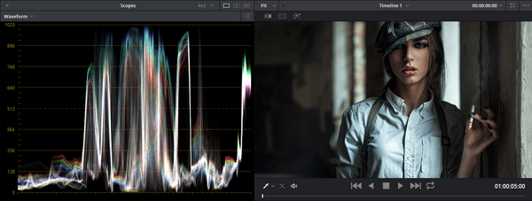

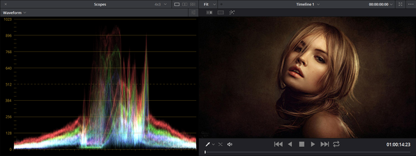

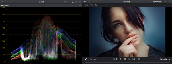

    直方图是摄影师用来判断画面曝光的工具,当然也能起到一定判断画面色彩倾向的作用,但是要动真格的分析画面色彩还是起不到什么大用途,这个时候就要请出传说中的达芬奇了。
    愿意看到这儿的人应该都听说过电影调色软件达芬奇,实际上它用来调整照片也是一样的方便,另外可能很多人不知道的是这款软件是免费下载,而且有中文版。
    更新可以在官网查看:Blackmagic Design: DaVinci Resolve 12

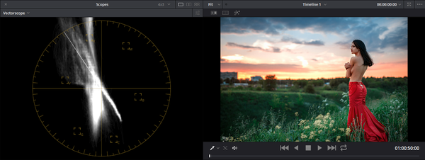

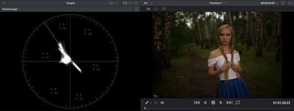

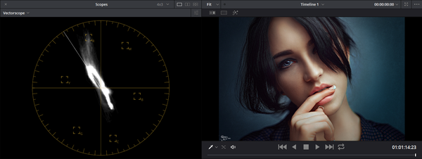

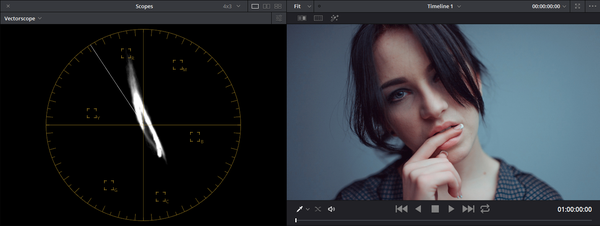

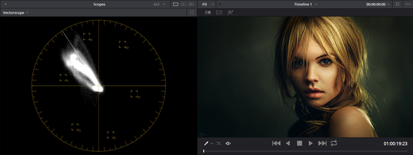

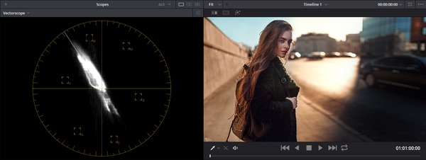

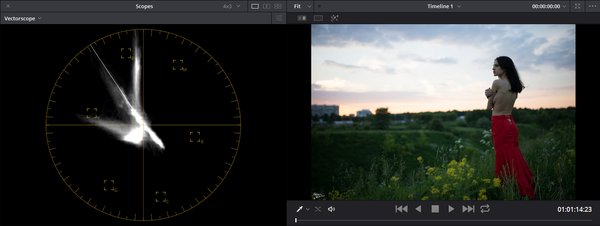

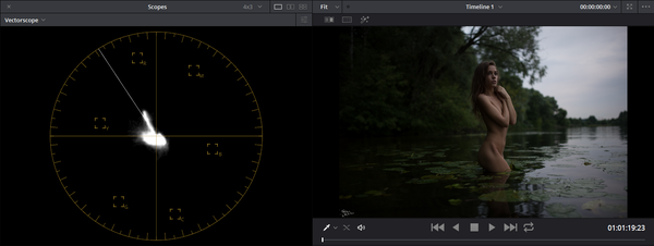

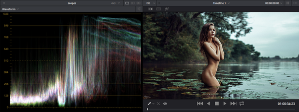

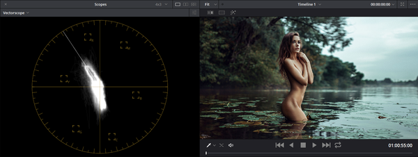

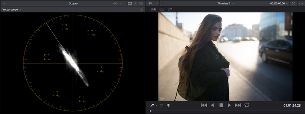

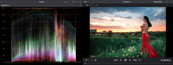

    当然这儿不打算成为达芬奇使用手册,我们只是简单的用一下达芬奇中的矢量示波表,Adobe 有一款类似的软件叫 Snapseed 里面也可以看到矢量示波表。我们看看前面分析过的几张照片在矢量示波表里面的显示效果,左边是矢量示波器,右边是对应的照片。
    简单说一下这个东西怎么看:上面有六个方括号,十一点钟方向的是红色,然后按逆时针顺序依次是黄、绿、青、蓝、品。越远离中心,表示色彩饱和度越高;明度越高,表示对应色彩的像素数量越多。十点钟方向有一条线,这条线叫做肤色指示器,之所以设置这个东西因为肤色的准确对于调色的指导意义非常大。
    那么回头看看上面的图,可以看到,他调整之后的图片第一色纯度很高,第二基本上都使用了强烈的对比色。问题在于,我们之前已经通过 EXIF 文件确认了他的所有调色操作都是在 Photoshop 里面完成的,但是得到的结果在图表里面看却是如此的精准,所以有时候还是得服天赋。
    看看原片的对比:
    三张照片的矢量图都收得比较拢,换句话说也就是原片饱和度不足;另外色彩的方向是发散的,用人话讲就是原片看上去色彩比较杂。当然提高饱和度是小意思,这个小孩子都会,但是比较厉害的就是他把原来分散的波形都在轴向上集中了。
    当然,和下面两张图相比,上面三张只能算是小 CASE,所以修片这个事情啊,在感觉面前技术是得跪的。

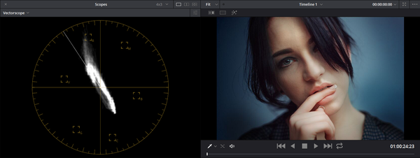

    先看第一张,从示波器里面看,原图的颜色是张牙舞爪的,经过摄影师的处理之后变成了标准的 X 形状。也就是两组相对色的对比,红绿一支,橙青一支。再说一次,摄影师是凭着感觉调的,这件事儿我办不到,我只能看着示波器找方向才知道怎么调,所以评论区里各位要拜师的,拜我不如多分析一下人家的作品。
    接下来这个堪称神来之笔,让我感觉到自己在色感上面确实与这位大师之间存在不可逾越的鸿沟。另外,这个例子再次说明,只看照片是靠不住的,图表比照片更能够说明问题。

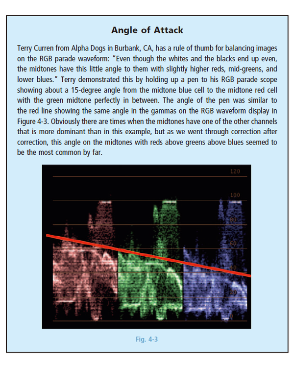

    Steve Hullfish 的《The Art and Technical of Digital Color Correction》算是调色领域的圣经,这个书也有中文版,名字略有些坑爹,叫《视频色彩修正的艺术与技巧》,而且现在很不好买到,实际上里面谈到的所有内容对于调整照片也是同样有帮助。
    当然,一本书被奉为某个行业的圣经除了说明这本书很有价值之外,还有一点说明这本书读起来很枯燥无味,而且很难读完。所以究竟是买这个书还是买《七天学后期》《数码照片调色技巧》《人像调色秘籍》(以上书名纯属杜撰,如有雷同我删了就是),是个仁者见仁智者见智的问题。

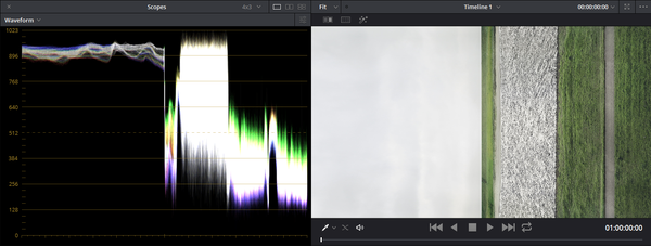

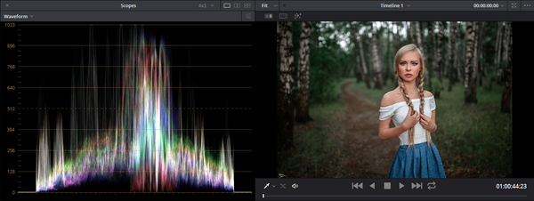

    书的 94 页上有张图,介绍如何调整肤色,我觉得既然你已经有毅力看到这个地方了,这张图应该难不倒你。就是说,不管黑人白人黄种人,皮肤的颜色在三色波形示波器上总是一个走低的趋势。
    当然,一般的软件里面并没有这个东西看,所以我把以上全部浓缩成一句话,在 Photoshop 里面调整肤色的时候只需要保证皮肤上的色彩读数是 R>G>B。上面引用人家的资料主要为了证明我这句话是对的,不然我想我直接说出这句话来多半会被人喷。
    既然我们已经明确了这个大思路,那么实际上肤色调整就变成了一件很简单的事情:用曲线。红色通道往上抬一点,蓝色通道往下压一点。然后用信息面板在皮肤上整个走一遍,观察一下读数就 OK。如果你色感如 Chernyadyev 般惊人,直接凭感觉也 OK。

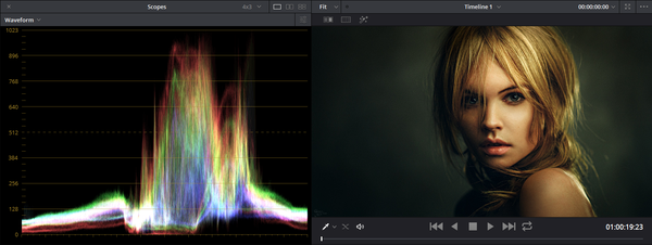

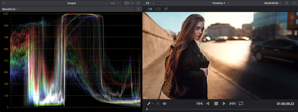

    当然,我觉得教一下大家阅读示波器也是个好事,所以我下面还是放一下在达芬奇里面的图,反正软件已经开了。

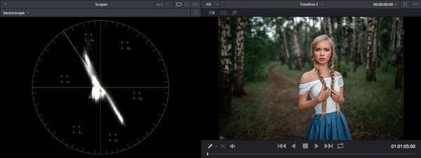

    从环境人像开始看示波器有些惊悚,我们先从大头照看起吧。
    首先是大家的老朋友,注意中间隆起部分红、绿、蓝三个波之间的关系,是不是红色最高、绿色次之、蓝色在最下面。

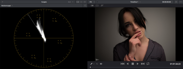

    接着是楼主给的另外一张图,因为在最下面我一直没看到,好歹给个登场机会吧。依旧注意中央隆起部分三者之间的关系。
    最后,我在 Chernyadyev 的网站上找了另外一个与上一张在同一环境拍摄,但是修片色彩倾向不同的片子作为对比,可以看到中央肤色的对应部分依旧服从前面我提到的规律。

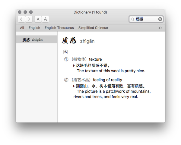

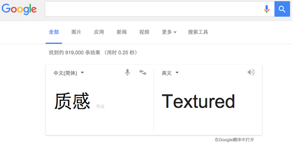

    噢,对了,我们不是一直在说质感么,怎么扯到纹理去了。这个时候有请乔布斯老爷爷出来给我们背个书:
    接着有请谷歌:
    嗯,我这人文化水平不是太够,所以人家说质感的时候我都只好意思说纹理。因为它们确实是一样一样一样的。

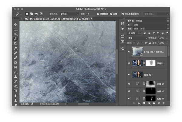

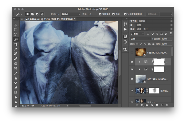

    嗯,增加画面整体质感这件事儿,我真的是不想继续讲了,因为我上面真的已经讲了两遍。不过没有图片,所以估计大家没感受到,那么好吧,我来上图。
    首先上妹子图,因为没有签模特协议,所以就不露脸了,反正皮肤会单独讲的,现在主要看画面整体。
    接着放一个纹理盖在妹子图片上方。

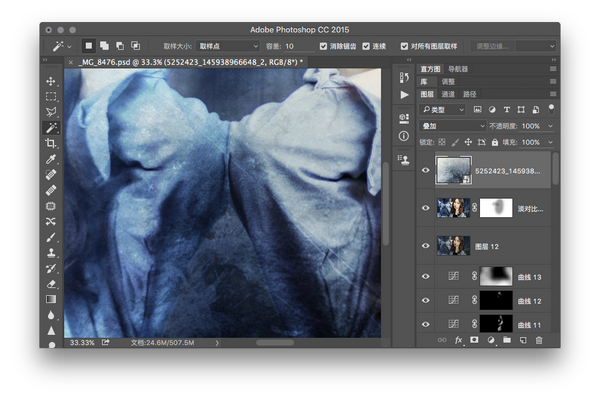

    再然后把图片的混合模式设置成叠加,这事儿就完了。

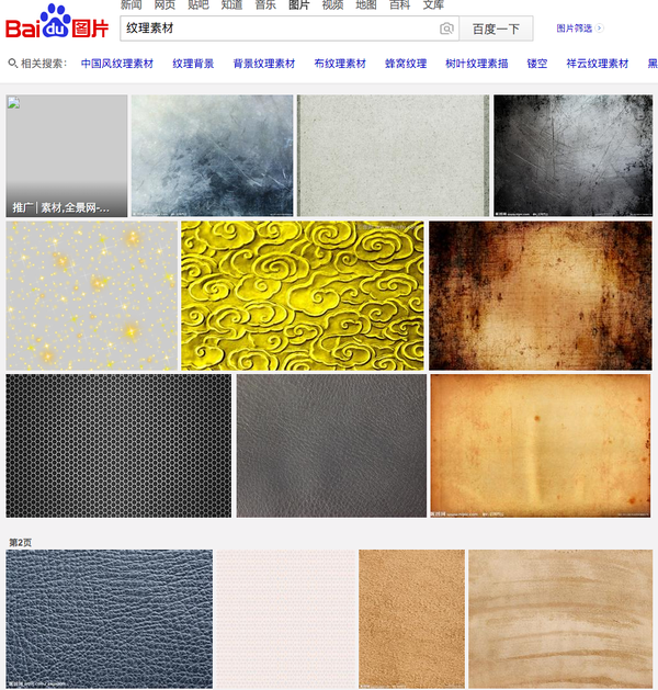

    因为这台电脑上没有纹理库,所以纹理是这儿来的。当然我更鼓励大家使用正版图库或者自己积累纹理。纹理库这种东西啊,还是自己的用起来最舒服,毕竟密度变化这样的事情只有自己才知道自己想要什么样的。
    细心的朋友已经发现,这儿的纹理还是有很多缺点的,1、图片本身带点蓝色,所以添加纹理后画面出现了色偏;2、纹理太重了一点,不够自然,不能与原图融合在一起;3、纹理没有立体感,很平;4、纹理影响了画面中的某部分内容。OK,我们一个一个解决,每个问题争取用两种方法,方便大家学习。

    用一个中间点设置为 128/128 的反 S 形曲线降低图层纹理,优点是控制灵活,缺点是,操作麻烦点儿如果不算那就是没有缺点了。
    没有立体感:
    用一个中间点设置为 128/128 的正 S 形曲线提高图层纹理,优点是控制灵活,缺点是,操作麻烦点儿如果不算那就是没有缺点了。这个有个小 TIP,我会把高光人为压低一些,这样结果会自然一点点。

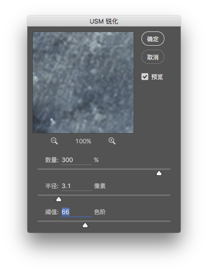

    用一个较大数量或半径的 USM 锐化滤镜处理纹理图层。优点是快,缺点是处理起来太一致了,当然不怕累也可以结合历史画笔等等解决这个问题。

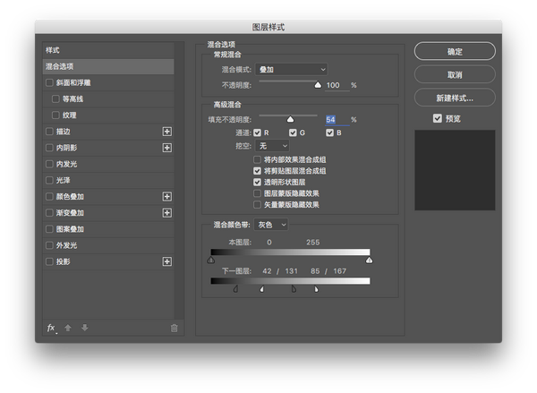

    用混合颜色带抑制一下。一般我也会调整一下填充不透明度的设置,相对不透明度它的效果要更自然一些。优点是自然!缺点,作为我最喜欢的方法我只能说这个真的没有什么缺点,只不过熟练掌握需要一定的经验,而且设置参数主要取决于纹理与照片的具体影调内容。

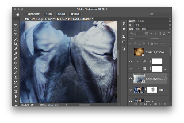

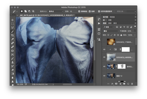

    然后,Lynda.com 上有一套课叫 Photoshop for Designer: Texture。如果要说有什么是摄影师必看的教程,我觉得它算一个,可能是因为这个名字的原因所以没太多人知道这个教程,所以可能不花钱估计是很难看到这个教程了,至于有 Lynda 账号的我强烈建议大家去看看。

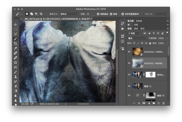

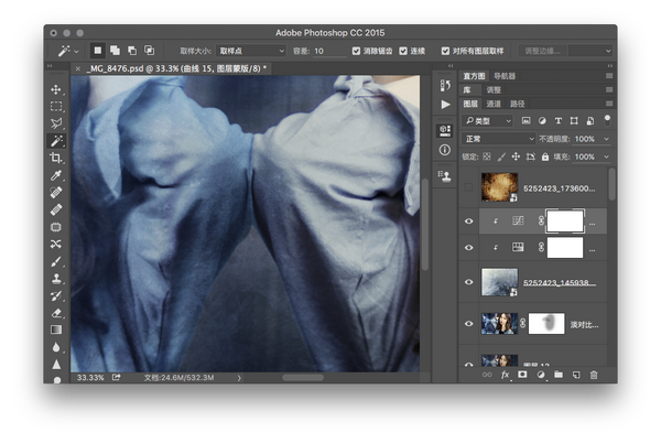

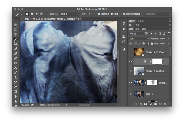

    回过来看看题主提供的三张片子,可以看到它们都无一例外的使用了叠加添加纹理的技巧来提升画面质感,以下是局部截图。
    这种很脏的叠加除了能增强画面质感,另外还能起到遮丑的作用。一个是掩盖合成时的接缝,一个是隐藏画面中的严重噪点或者因为降噪丢失的细节。遗憾的是,即便用到了这一招,他的某些后期后期处理上的瑕疵还是没有被完全掩盖。事实上客观来说,他的摄影水平,确切说是用相机曝光的水平是不过关的,这两天我和几位摄影师朋友就这件事儿交换过意见,大家的观点很一致。具体我留到后面说。
    关于叠加纹理图层的事情还多句嘴,尽管这个技法很酷而且有很多优点,但对于大多数严格要求的商业片是禁止这种做法的。这一点大家可以回忆一下自己这辈子见过的所有化妆品柜台的广告就明白了。

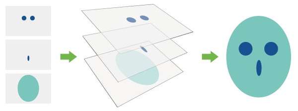

    Photoshop 的核心是图层,这应该是一个能得到大部分人认可的观点。那么图层的本质是什么呢?是一种分解与组织画面构成元素的工具。
    图层本身是一种工具,是 Photoshop 这个大工具箱中的一种,如何使用工具完全取决于你如何面对你需要解决的问题。具体到图层上面,你如何使用图层,其实取决于你如何看待画面是怎么样构成的。
    照片是用不同元素堆叠构成的,这是最常见的一种观点。当我们谈到合成,实际上说的就是按照元素堆叠的观点在讨论图层。这儿我先从网上盗个图,侵删。
    实际上画面的构成方式并非只有这一种。在调色师的眼里,照片可以被分解为明度与色彩,这个我在前面已经演示过。在修片师眼里,照片可以被分解为色彩、纹理、形体和光影。事实上这三种观点,就恰好对应了后期中的三个职业,compositor、colorist、retoucher。当然除此之外还有设计师、原型师、动画师、前端等等,在他们的眼里,Photoshop 的图层又是另外的使用方式。

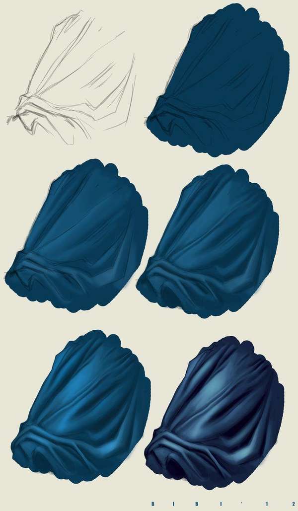

    接下来我们开始按照修片师的观点来分解一下图层,为了让大家对此有个直观的认识,还是请允许我先盗个图。这是原画师画画时常用的一种方法,来自画师 AussieMum。我想大家看了这张图应该能明白我想说什么了。

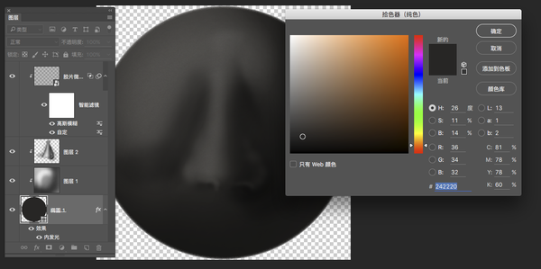

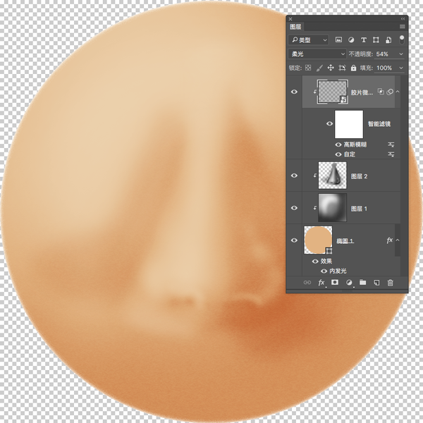

    从上往下依次是皮肤的细节纹理,人物的形态轮廓,画面的光阴分布,以及肤色。用这种方式去看待问题,所谓黑人肤色不好调这种问题是完全不存在的:

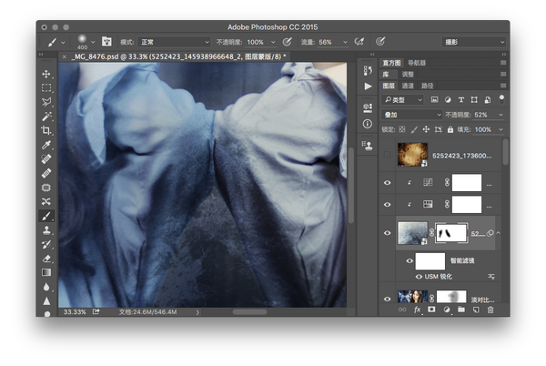

    这儿的四个图层里面,轮廓与光影图层是手绘的,我这个水平看都不能看,自然就更不能讲了,所以我这儿要讲的重点是最上面的“细节纹理”层。这儿的细节纹理,实际上就是用前面说到的 Nik CEP 里面的胶片颗粒模拟的,我按照自己平时的习惯又额外添加了一个自定义滤镜和一个高斯模糊滤镜。
    接下来是很多人等了很久的操作步骤了:

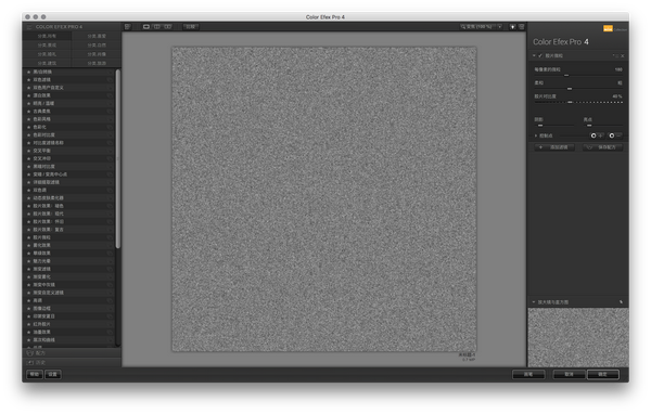

    首先创建一个中灰图层,混合模式设置为叠加或者柔光都可以,反正咱们随时可以改。接着执行“滤镜>Nik Collection>Color Efex Pro”,在左边的列表里选择胶片颗粒。
    放个图纯粹是怕大家找不到胶片颗粒在哪儿,右侧参数仅供参考,这个一方面取决于照片的分辨率,人物的占比等等。当然如果是高分辨率大头照,就最好别用我这个方法了,那真实感怎么调都不会特别强。
    如果按照 Chernyadyev 的手法,接下来稍微模糊一下,调一下图层不透明度,用蒙版画一下皮肤范围就 OK 了。我在他的带图层的 PS 界面截图中至少看到五六张照片都是用这个方法完成的。
    接下来,谈谈我个人的一些小改动。在使用滤镜添加颗粒之后,先在图层上单击右键,将这个中灰图层转为智能对象。然后执行一下“滤镜>其他>自定”,参数见下图,这会让噪点看上去有些方向性。再添加一个高斯模糊滤镜,让颗粒看上去更自然一些,模糊大小取决于画面的分辨率。使用智能滤镜的优点就是随时可以改改参数,或者调一下不透明度什么的。

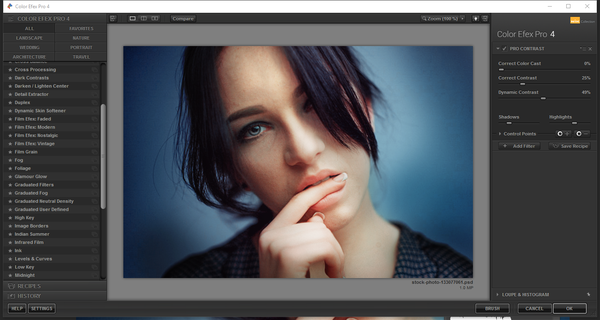

    答:除了最终的压暗之外,Chernyadyev 的主要明暗基调都是依靠 Nik Color Efex Pro 中的 Pro Contrast 滤镜完成的。
    关于这个滤镜本身真没有太多好说的,其作用大体等同于分频调整画面的对比度,但是呢这并不妨碍它几乎成为了各类摄影爱好者们最常用的一个滤镜,至少是 Nik CEP 里面出场频率最高的滤镜之一。我们的俄国小哥 Chernyadyev 更是无比热爱 Pro Contrast 的功能,我随手截了几张,希望这不会给大家的看帖带来困扰,反正我也快写完了,反正这篇文章里面的图也那么多:
    面对此情此景,Chernyadyev 在我脑海里面基本上是这样一个形象:照片处理到某个步骤卡壳不知道再该怎么做了,要不咱们先来个 Pro Contrast 试试看?他不光爱这款滤镜,而且爱到了在流程的任何环节都可以不问青红皂白的来一发这款滤镜还不带蒙版的状态,只能说 Pro Contrast 在他心中就是滤镜界的泰迪。
    不过这款滤镜本身倒是没有太多好说的,一共三个滑块,校正颜色、校正对比度、动态对比,别从上往下调,从下往上。调整动态对比度会造成画面的整体对比度下降,整体对比度下降又会造成颜色变化,所以上面两个滑块都管自己叫校正 XX,原因就是这个。
    之所以 Pro Contrast 比 PS 里面自己的对比度受欢迎,主要还是因为提供了几个校正选项,这样一来过去在 PS 里面需要分很多步骤完成的东西就能放在同一个界面里搞定了,效率相对过去有了较大的提高。但问题就在于,有些细节上的东西,终究还是不如手动的来得好。

    扯了这么多有的没的,接下来我们再上一些具体的例子说明他在前后都做了些什么修改,我按照调整前后的裁切比例多少排序慢慢上:
    放一下调整前后的对比,这个图怎么看前面已经说了,深色部分说明修改得少,浅色部分说明修改得多。衣服和头发有些浮雕感主要是因为液化导致了轻微的错位,事实上这个部分没有做太多调整。
    调整主要集中在哪儿呢,首先很明显的三块高亮区域,一个是身体两侧的液化,一个是左侧人行道上的雪,一个是背后的建筑物。液化人人都会,但是通过提亮雪与背后的建筑物形成一个对角线式的亮带引导视线,从而让人物在画面中显得格外突出,这个恐怕就没有多少人有这个意识了。

    原本模特的姿势是防御性的,摄影师的裁切改变了画面的整个氛围。调色上面,注意画面整体黄色往红色方向的色相变化,还有暗部的蓝调子。最后,还有画面从中间到边缘的饱和度衰减。暗角从不是提高画面中央人物吸引力的唯一手段。

    先发一下昨天睡得早没有来得及发的一部分:
    这一张,右侧基本上没有什么大的变化,因为已经是全黑了,衣服的立体感是因为液化导致的位移。调整主要集中在中央的人物以及背后的背景。这张照片在公司内部培训的时候得到了大家一致的好顶赞,摄影师的液化一点都没有用在人物身上,而是全部集中到了画面的景物调整,当然主要也因为这个妹子的颜值是他拍摄过的妹子中最高的:)还值得注意的是摄影师是对于背景颜色和人物肤色的统一。

    这张我有 Photoshop 的界面截图,一并放上来。可以看到,这张照片依旧背景调整与人物调整旗鼓相当。在人的调整里面手的调整所占比例更大一些,生怕你没有注意到还给香烟加了一缕烟。
    画面的整个明暗关系是纵向交替的,特别在背景,很巧妙的只提亮了一部分,而不是全部提亮。这种明暗纵向交替的做法让我想到了 Gursky 的莱茵二。刚好我手上有媒体发片用的高清图,所以放在一起比一下。
    在波形图里面我们可以看到,虽然和 Gursky 大神相比,Chernyadyev 的波形图要杂乱得多,但是那股韵味还是有的。另外,看了莱茵二的波形图,是不是略微加深了对这幅作品的了解:)
    大刀阔斧的裁剪,主要是为了把河去掉。不然的话这张照片的颜色就杂了,毕竟把河流的局部压成黑红色和把整条河压成黑红色相比,虽然工作量没有什么区别,但诡异程度可是天差地别。

    我知道这么说一定会有部分人反对,所以还是事实说话比较好,这个文件夹里面有所有 Chernyadyev 公开在自己个人网站上的原片,为了让版面好看一点儿我删除了其中的竖幅照片。大家可以感受一下照片的明暗变化,顺便也可以感受一下我前面提到的他把所有人脸都放在画面中央然后靠后期裁切调整构图的拍摄方式。
    我在内部培训抛出这个结论的时候也有提出反对意见的,是不是因为他使用尼康相机,所以选择了保护高光强拉暗部的前后期结合方法拍摄?如果注意看,就会发现其中很多照片在向右曝光上还有很大的余量,同时也有不少高光死白的照片暗部还有退让的空间。这些照片都是有 Exif 信息的,结合直方图很容易发现问题。所以大家最终在这个事情上得出了一致的观点,另外在和一些圈内朋友的交流上大家也是认同这个观点的。
    最后一张照片是个非常典型的例子,因为强拉曝光导致画面噪点极其恐怖,调整结果我在前文已经放了图,大家可以自己去找。尽管现代数码相机功能越来越强大,出现了很多在十年二十年前无法想象的玩法,但五十年前亚当斯老先生就已经说过,“几乎所有的曝光问题都可以通过技术手段或艺术表现予以遮掩,但只有与思路一致的准确曝光,才能保证最顶尖的画质”。之所以 Chernyadyev 在 500PX 上炙手可热但从来没有什么时尚品牌找他约片,画质是最主要的原因。有些问题在网上似乎根本感受不到,但印出来可是板上钉钉。
