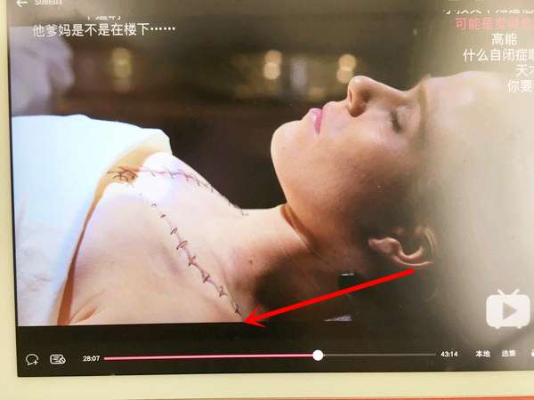

    如图,胸前像 V 字领一样的缝合线。
    我看 Criminal Mind 时,感觉这种线见过了七八次,一开始还以为是变态杀手把他们分尸了,可是并不是。有些只是枪杀,到验尸画面上,尸体也有这个线。
    这个是验尸的解剖线吗?可解剖一半不应该是开胸吗?划脖子能看见什么?

    所以,题主图上的应该是这个 Y 字形切开。

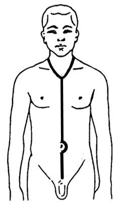

    分别从两侧耳朵后面的那个小突起——乳突,垂直向下,大致切到两侧肩膀下、锁骨上,然后沿着锁骨向中间切到胸骨切迹处汇合,然后沿胸、腹的中线一路向下一直切到耻骨联合上缘。
    大致这个样子:
    (图片修改自:法医病理学 第四版 赵子琴等,人民卫生出版社。)

    这个图上只看到了颈部下方的切口,并没有体现出颈部的。所以我画了个箭头……
    不过也没准国外的标准和我们不一样呢~~~ヾ(≧O≦)〃

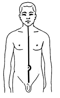

    其实国内是通常情况下最最最最最常用的还是直线切法……其他的非常少用。
    直线切法:

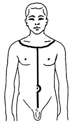

    T 字切法:
    T 字和上面的 Y 字都能比较好的保留颈部的皮肤,尤其是这个 T 字,基本是完全保留了颈部,对于颈部有伤,或者缢死的有缢痕的,这种可以把颈部的损伤完整的保留下来。

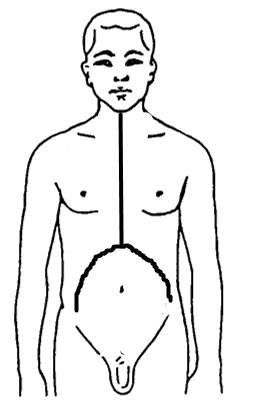

    此外,教材上还有一种倒 Y 字形切法:
    感觉挺另类的~~~

    最后吐槽一下这个截图~~~~
    切口的缝线看起来很难受……实际这样松松垮垮的话, 切口会裂开的……
    如果缝针的时候每一针都从里往外,每一针都拉紧,可以做到在体表看不到很明显的缝线~~~
