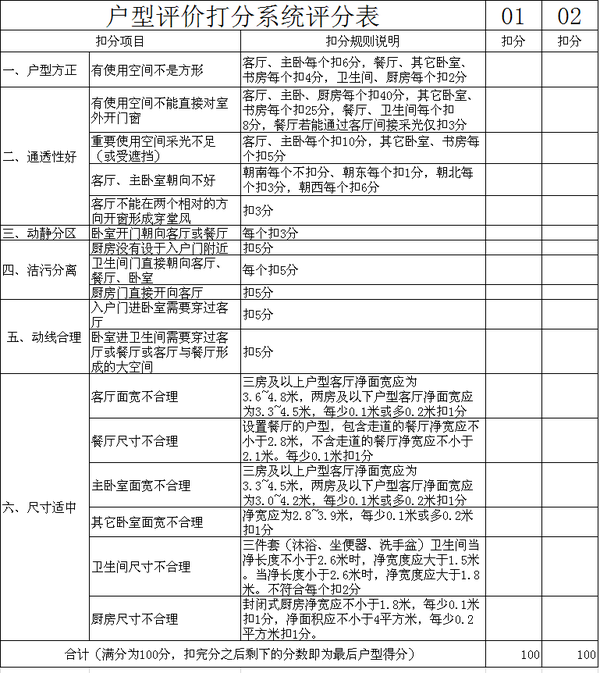

    做为一名研究户型设计多年的建筑师,我认为前两名的回答都已经很专业了。但如果是一个非专业人士,即使看了这两个回答,还是很难靠自己来对一个户型的优劣做出准确的评价。
    于是我根据我设计户型的经验,做了一个户型评价打分系统。每个没有任何专业知识的人,都可以根据这个打分系统来给一个户型打分,最后根据户型的得分,可以对该户型的优劣得出一个定性的评价,或者根据多个户型的得分对比,选出最好的户型。下面我简单介绍一下这个打分系统。
    本户型评价打分系统根据以下几个方面对户型进行评价和打分:
    1. 户型方正
    2. 通透良好
    3. 动静分区
    4. 洁污分离
    5. 动线合理
    6. 尺寸适中
    本户型评价打分系统采用扣分制,满分为 100 分,按每项的扣分规则扣完分之后,剩下的分数即为最后的户型得分。
    所有的扣分值我都经过仔细权衡,我认为这是符合各个评价项目的权重的,各位如果觉得有不合理的地方也可以留言提出,我会认真听取大家的意见并进一步改进这个打分系统。
    我已经将打分系统制作成一个评分表,方便大家使用,每一个扣分项的扣分规则在表里都有详细说明,详见下表:

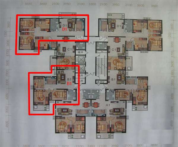

    下面用某地产公司的户型图举例说明。

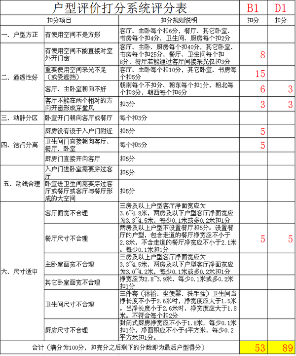

    以上平面图为上北下南朝向。如图中圈出的 B1、D1 两个户型,同一小区,同一楼层,面积也基本相同的两个户型,如果售价也一样,该如何比较这两个户型的优劣呢?先从一个建筑师的经验进行感性判断,B1 户型暗卫生间,客厅采光差,且有西向房间,基本上属于三流档次的户型,应该不如 D1 户型好。然后我们再用上面的表格进行定量分析,对两个户型打分如下:
    从打分可以清楚判断,B1 户型仅得到 53 分,属于不及格的分数。D1 户型有 89 分,是较良好的一个户型。D1 户型要远远优于 B1 户型。而大家从扣分项可以自行分析到底 D1 户型比 B1 户型好在哪里。
    本户型评价打分系统参考了赞同数前两名的金硕Hope Chen 的回答,特此鸣谢!
