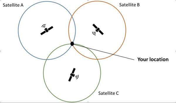

    好吧好吧,我们来认真严肃得描述一下卫星导航系统的三球定位原理,假设发射了卫星 A 、B 、C 在天上飞着。
    发射的三颗卫星
    首先,接收卫星 A 信号,测量卫星 A 到用户的距离,在已知卫星 A 位置的情况下,可知用户在以卫星 A 为球心,距离 L 为半径的球体上;
    其次,同理测量卫星 B 、卫星 C 到用户的距离,可再得到两个球;
    最后,根据三球交汇原理,三个球上相交的那一点就是用户的位置了。如果考虑钟差因素(钟差,指用户设备与卫星之间的时钟差),增加了一个未知数,就是四个未知数(三维位置加上钟差),那就需要四颗卫星的四个观测量,这就是卫星导航定位系统的基本原理。

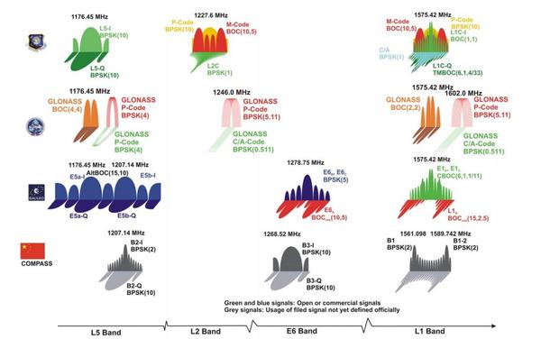

    最大的问题在于,导航所用的频段是通过国际电联认证的,是卫星导航系统的专用频段,任何组织或个人在这个频段上发大功率信号造成对卫星导航定位系统的干扰,那都是违法的!小则造成局部混乱,大则引起国际纠纷。如果导航信号想发就发,那还要频率协调干嘛?大家都各自乱发,空间信号就彻底乱成一锅粥了。
    导航系统的频率分布图
