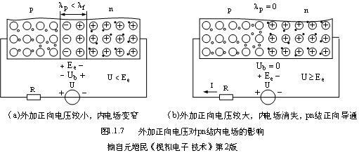

    以二极管为例。当二极管两端接入交流电源时,只有二极管承受正向电压时才有电流流过。而二极管承受反向电压时,二极管中的 PN 结产生了一层被称为耗尽层的区域。在该区域内,载流子数量极低。这极少的载流子无法搬运电荷通过耗尽层,所以二极管也就无法通过反向电流。

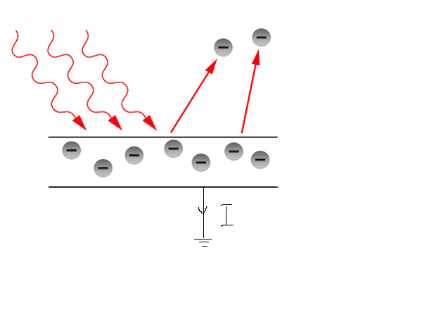

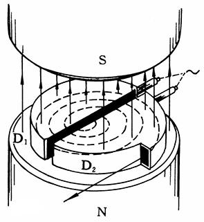

    力也许是改变物体运动状态的唯一原因,但电场并不是能让电荷定向移动的唯一原因。当高频电磁波照射接地金属板时,光电效应会在金属板的接地线上产生电流。纯磁场同样能够偏转电子束,劳伦斯加速器中的电荷在完成加速后就可以在真空磁场中维持很久。
    (接地的金属板在紫外光照射下会发出电子,因此会在接地线上出现电流,以保持金属板的与地的等电势。)
    (劳伦斯加速器原理图。1932 年由美国物理学家欧内斯特·劳伦斯研制完成。带电粒子可在磁场作用下在真空室内做回旋运动,并在交变电场作用下加速。)
