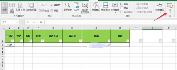

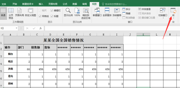

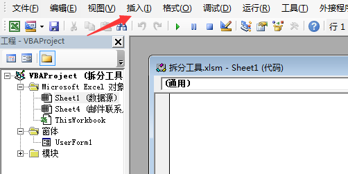

    步骤 1:建立两个 sheet,点击 sheet ,右击查看代码(先检查 Excel 是否启用宏,要启用宏哦)
    插入窗体和模块,按模块,把以下这串代码复制进去

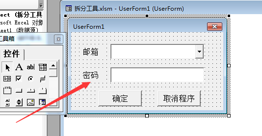

    再按窗体,设置成这样

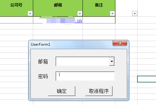

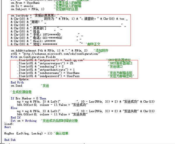

    然后看到代码,拉到最后,能看到一个是邮件签名,一个是邮箱配置,你自己填上即可,邮件内容可以自己改

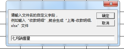

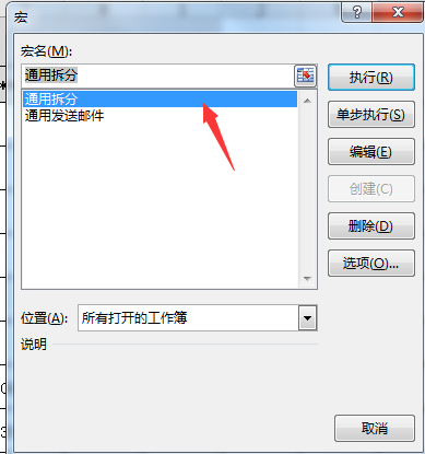

    29 个城市,我拆成 29 个工作簿,点击宏

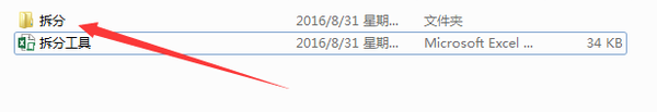

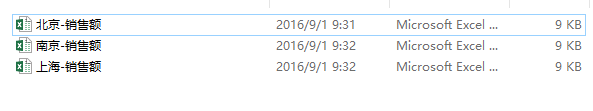

    按完确定大概 10 秒后,跟你 Excel 同个文件夹内,会生成拆分的文件夹,你点进去
    已经生成了,如果没有想要发邮件的同学,在这里就可以结束啦。

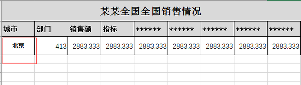

    打开工作簿看看,拆分如何

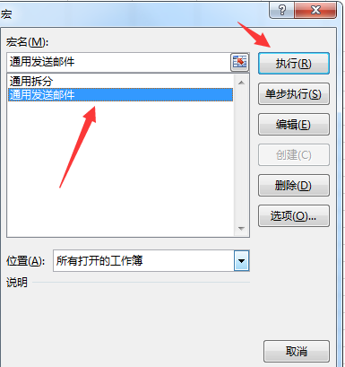

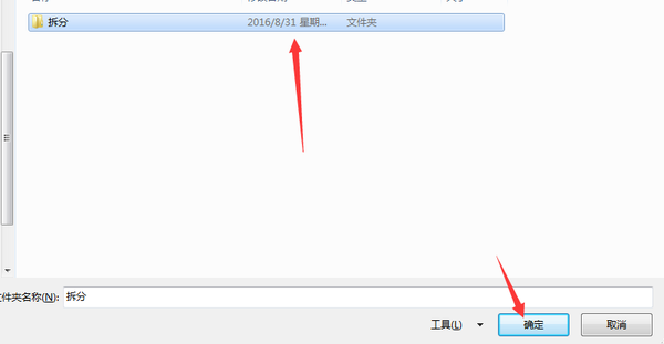

    想把三十个工作簿发送邮件的同学,注意看下面,转到通讯录的那个 sheet,
    这里点击一次文件夹,直接按确定,不用双击进入文件夹

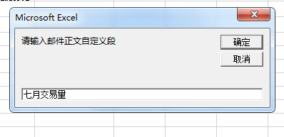

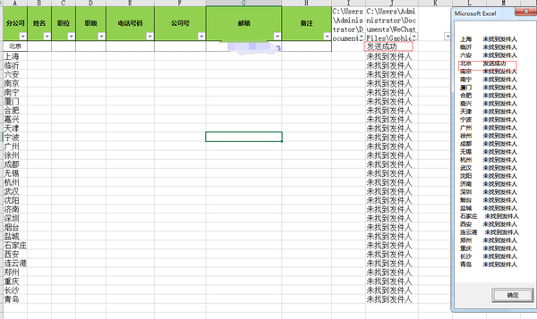

    按完确定后,这时候按照工作簿数来算时间,基本上每秒一个城市,也就是一个工作簿。等到这个提示出来之后,你就可以直接看到结果了。

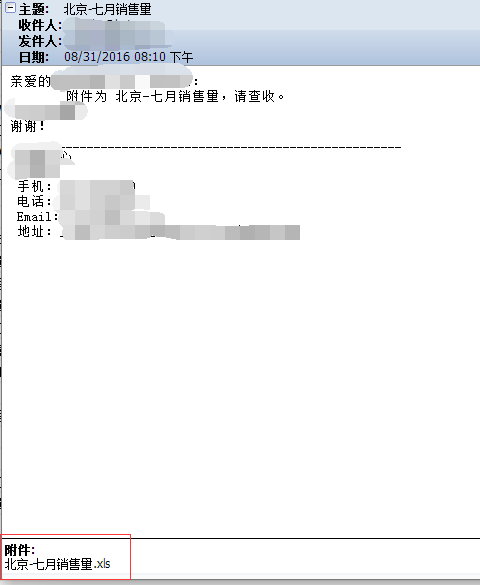

    然后你在看,是否有收到邮件
    打开你的邮箱
    收到啦

    tex = InputBox("请输入邮件正文自定义段")

    Set cm = CreateObject("CDO.Message") '创建对象
    cm.From = UserName '设置发信人的邮箱
    cm.To = emailx '设置收信人的邮箱
    cm.Subject = FN(m, 1) '设定邮件的主题
    cm.TextBody = "亲爱的 ********:" _
    & Chr(10) & " 附件为 " & FN(m, 1) & ",请查收。" & Chr(10) & tex _
    & Chr(10) & "谢谢!" _
    & Chr(10) & " _______________________________________________________" _
    & Chr(10) & " ** 部门 " _
    & Chr(10) & " 姓名 " _
    & Chr(10) & " 手机:********* " _
    & Chr(10) & " 电话:********* " _
    & Chr(10) & " Email:********* " _
    & Chr(10) & " 地址:****************** " '邮件正文
    cm.AddAttachment Pth & FN(m, 1) & "." & FN(m, 2) '添加附件
    stUl = "http://schemas.microsoft.com/cdo/configuration/"
    With cm.Configuration.Fields
    .Item(stUl & "smtpserver") = "http://mail.qq.com" 'SMTP 服务器地址
    .Item(stUl & "smtpserverport") = 25 'SMTP 服务器端口
    .Item(stUl & "sendusing") = 2 '发送端口
    .Item(stUl & "smtpauthenticate") = 1
    .Item(stUl & "sendusername") = UserName '发送方邮箱名称
    .Item(stUl & "sendpassword") = UserPass '发送方邮箱密码"
    .Update
    End With
    cm.Send '发送

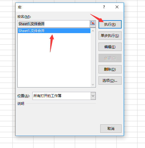

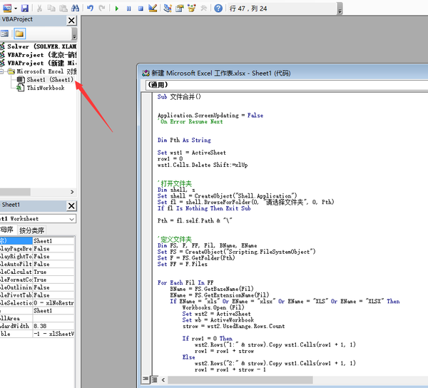

    还是一样右击 sheet——查看代码,这次不用建立模块,直接把代码贴进去即可

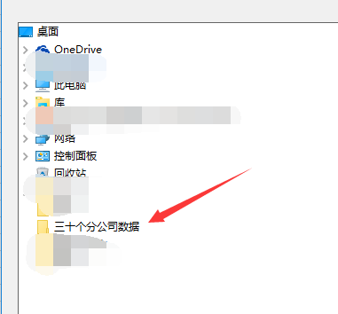

    点击执行后,让你选择文件夹,你的先把要合并的所有工作簿放在一个文件夹内

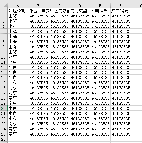

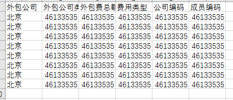

    数据是这样的
    点击文件夹执行后
    按确定后,数据就好了。

    Sub 文件合并()
    Application.ScreenUpdating = False
    'On Error Resume Next
    Dim Pth As String
    Set wst1 = ActiveSheet
    row1 = 0
    wst1.Cells.Delete Shift:=xlUp
    '打开文件夹
    Dim shell, s
    Set shell = CreateObject("Shell.Application")
    Set fl = shell.BrowseForFolder(0, "请选择文件夹", 0, Pth)
    If fl Is Nothing Then Exit Sub
    Pth = fl.self.Path & "\"
    '定义文件夹
    Dim FS, F, FF, Fil, BName, EName
    Set FS = CreateObject("Scripting.FileSystemObject")
    Set F = FS.GetFolder(Pth)
    Set FF = F.Files
    For Each Fil In FF
    BName = FS.GetBaseName(Fil)
    EName = FS.GetExtensionName(Fil)
    If EName = "xls" Or EName = "xlsx" Or EName = "XLS" Or EName = "XLSX" Then
    Workbooks.Open (Fil)
    Set wst2 = ActiveSheet
    Set wb = ActiveWorkbook
    strow = wst2.UsedRange.Rows.Count
    If row1 = 0 Then
    wst2.Rows("1:" & strow).Copy wst1.Cells(row1 + 1, 1)
    row1 = row1 + strow
    Else
    wst2.Rows("2:" & strow).Copy wst1.Cells(row1 + 1, 1)
    row1 = row1 + strow - 1
    End If
    Application.CutCopyMode = False
    wb.Close (False)
    End If
    Next
    MsgBox ("完成")
    End Sub
