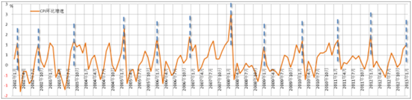

    下图是 CPI 月环比数据,通过观察,我们发现存在一个约 12 个月的波动周期,环比增幅低点在 7、8 月份(周期谷底),高点出现在 1、2 月份(周期峰顶),波动上升期和波动下降期时间间隔均为 6 个月,在没有高频数据参考之前,对于 CPI 预测,我们会初步把 CPI 环比涨幅定为历史同月环比在过去 5 年的均值。
    是不是感觉有点不靠谱?当然!但须知道,这也是种预测方法哦,在什么都不知道情况下,这可以说是目前一种“最不坏”的办法,一旦有更多的信息(例如高频的镜像观察数据、政策趋势上的判断),必然要有所调整。

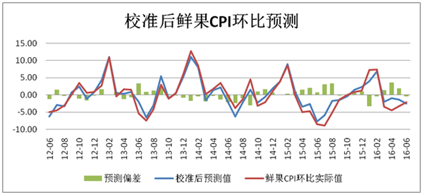

    2015 年起,高频数据的预测值与实际鲜菜 CPI 较为接近,预测效果好,但价格变动处于阶段性高点时与实际鲜菜 CPI 差距较大,如 2015 年 10 月和 12 月,两者之差达到 3.5% 左右,需要在实际预测时进行相应调整。2016 年前三个月,实际鲜菜 CPI 环比分别为 7.20%、29.90% 和 -5.53%,而高频数据预测值则分别为 6.55%、28.25% 和 -5.31%。

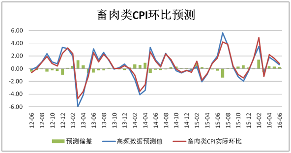

    2016 年前三个月,实际猪肉 CPI 环比分别为 1.50%、4.90% 和 -1.23%,而高频数据预测值则分别为 1.60%、3.50% 和 -0.71%,预测误差在 1.5 个百分点以内。(应注意到,在波动较剧烈月份高频数据预测准确度下降)

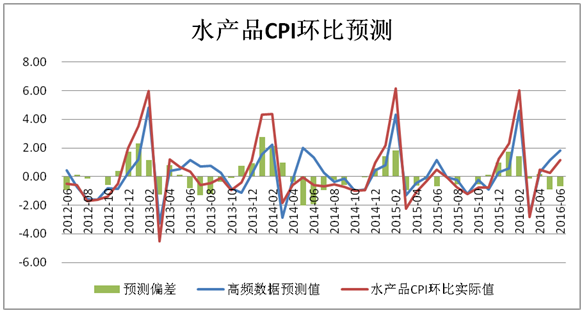

    水产品 CPI 环比预测偏差值可以看到明显季节性波动,表明部分水产品周期性价格因素未能在预测中给予充分考虑。每年春节期间,居民对于水产品的需求抬高,使得价格上升 5% 左右。由于农村居民相比城市居民需求变动更大,价格变动幅度也更大,跟踪城市大卖场、超市价格的高频数据跑输 CPI 环比变动,对此,我们需要对季节性偏差进行校准。同时我们也能看到,水产品 CPI 本身有一定周期性,在 2 月形成高峰,在 3 月快速回落,4 到 9 月有缓慢回落态势,但价格受气候、事件影响大,规律性略显不足,直接根据周期波动估计 CPI 效果并不好。
    我们用 ARima 方法在原有基础上对水产品 CPI 环比预测做校准,是不是很棒?!事实上,如果把时间间隔拉长一点,会发现效果出奇的好。

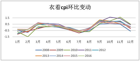

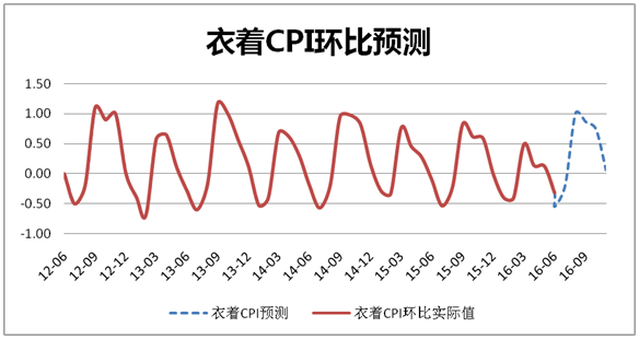

    衣着 CPI 季节性波动较为明显,具有代表性。如下图所示,衣着 CPI 环比走势通常以半年为一个周期,且下半年的波峰通常比上半年略高,近年来差距在逐渐缩小。
    这类分项通常第二类预测方法,即时间序列预测的方法。由于近几年走势较为平稳,预测结果与这段时间走势应该较为接近。

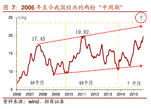

    最典型的例子是猪肉价格周期性变化!即猪周期。
    通常来说,猪周期的运行路线图为:猪肉价格大涨——母猪存栏量大增——生猪供应量剧增——肉价下跌——养殖户大量淘汰母猪——生猪供应量减少——肉价再次上涨……,这是一个循环的周期性过程。在我国,一个完整的猪周期包括了猪肉价格上升和下跌两个周期,跨度大概在三年左右,
    有时候甚至会更长,这与宏观经济周期有些相似。这样子认识到处在周期那个阶段就能对猪肉价格有所预测啦。我国的猪周期周期跨度比较稳定,一般在三年左右;周期波幅逐步加大,由第一周期的峰谷相差 16% 到第三周期的 163%;周期重心不断上移,与生猪绝对价格不断攀升的走向一致。见下图
    经济学家往往用蛛网模型来解释中国的猪周期。猪肉消费量对猪肉价格缺乏弹性,而生猪出栏量与生猪价格是富有弹性的,因此,生猪价格波动适用于发散型蛛网模型。当肉价高涨,猪农们会选择多养母猪以扩大产量,但从母猪育种到最终成猪出栏量扩大的时候,前后至少共需要 17 个月左右的时间,而在这近 1 年半的时间里,猪肉价格早已经从谷底走到了接近顶峰的水平,肉价已经开始下跌;而肉价的下跌又迫使猪农们削减母猪以减少产量,当产量下降到一定程度,将再次引起猪肉价格上涨。由于生产时滞和适应性预期的存在,养猪户的计划永远跟不上变化,于是,中国的猪周期周而复始。

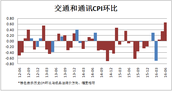

    经济学家们这些也都要预测!简直丧病!根据市场动态、政策信息予以判断,楼上好多人都瞧不起,呵呵,许多时候人比模型还聪明好嘛。师傅常常看成品油调价和出差航班情况就知道交通运输 CPI 了..而且很准,放个图。
    交通通讯 CPI 主要由运输价格决定,而运输成本中很大一块由油价决定,从上图可知,绝大部分 CPI 环比变动都可由成品油调价进行解释,成品油调价幅度直接关系着当月 CPI 变动幅度,但难以准确量化这一影响以作预测,依然需要人为主观进行赋值。
    预测效果咋样?

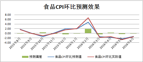

    其他时候还好,春节那时候差太多了对不对?那是因为统计局改了权重改了统计方式又不告诉权重多少……Plus:2 月春节期间价格波动太剧烈,前述高频数据预测偏差明显放大,各个预测值之间偏差累积使得最终预测偏差接近 2%。不过呢,整体来看,食品烟酒项预测偏差小于 0.7%,对整体 CPI 环比变动预测影响小于 0.2%,对整体 CPI 同比预测影响小于 0.1%,所以其实还好啦。
