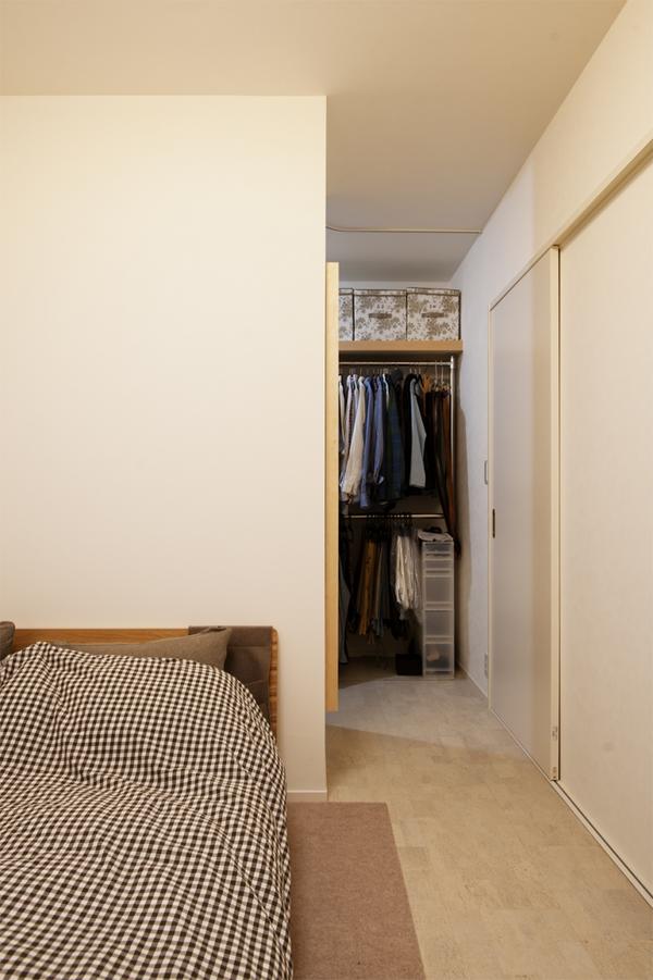

    根据活动路线设置家庭衣帽间
    大家普遍认为衣帽间就应该放在卧室中,然而这种传统的布置方法需要有大面积的卧室才能满足(这也是许多人认为衣帽间华而不实的原因)。如果将衣帽间升级为家人共用的衣帽间,平时可以收纳全家人当季 / 过季的衣物,还可以充当储物间的功能,对小户型来说使用率是比较高的,也是部长比较推崇的储物方式有 5㎡左右的空间,就能装下很多东西了。

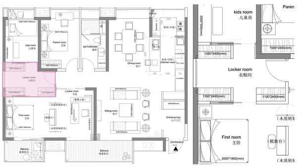

    1.设置在通道两侧
    不知道大家有没有发现,卧室之间的通道在家里的利用率非常低。如果把卧室通道和衣帽间内部通道合二为一,能节省不少面积出来。
    下图是为有小孩的家庭规划的家庭布局,将小孩与主人的衣柜整合成一个大衣帽间,相对增加了两个卧室的面积。这种做法,妈妈无需进入小朋友的房间就可以整理好他的衣服,照顾到了小孩的隐私,也加强家长和小孩之间的联系。
    design by 草三冉 CSR▼

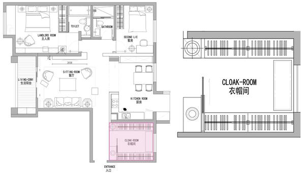

    2.玄关
    还记得上一次我们说玄关储物吗?对于玄关来说要收纳的物品还真是不少,偏偏有很多户型还没有玄关,这种情况下,玄关衣帽间就可以弥补玄关储物不足的问题。
    这种衣帽间更多地偏向储物间的功能,放置的衣物以过季和闲置衣物、棉被为主。这样,在卧室中只需要设置一个小衣柜,放下当季的衣物即可,很方便就可以拿到当天想穿的那件衣服。
    玄关衣帽间可以放置全家人的过季衣物和其他杂物▼
    下图户型中的女主人从事时尚职业,需要收纳大量的衣物和一个独立的搭配间,并且女主人习惯一回家就换上家居服,依据户型的特点将衣帽间设置在玄关处,符合其生活习惯。
    design by 草三冉 CSR▼

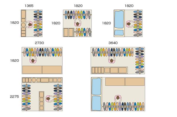

    1.尺寸大小

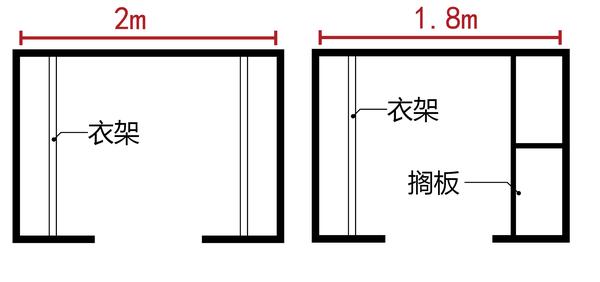

    很多人对衣帽间的疑虑是,不知道需要多大的面积才合适。一般来说,上衣悬挂时的宽度为 60cm,悬挂的裤子和叠放的衣物宽度为 40cm,中间可以进行整理、更衣时的通道宽度以 1m 为佳(最小宽度为 0.7m)。
    一般来说,两侧采用悬挂杆的方式,衣帽间的宽度在 2m 左右比较合适,如果一侧采用悬挂杆、一侧采用活动隔板,衣帽间宽度可控制在 1.8m 左右。由于我们的 T 恤、毛衣等容易变形,最好采用折叠收纳,所以部长比较推崇悬挂+折叠一体的收纳方式。
    一边挂衣杆,一边收纳柜的布局模式可以更合理地利用空间▼

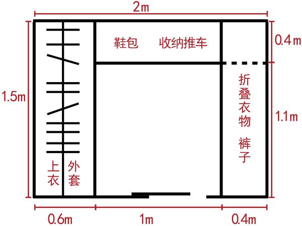

    下面我们以 1.5m×2m=3㎡的一个衣帽间为例子,说说如何规划可以收纳两个人的衣物。衣帽间内最好采用活动隔板,可以根据收纳衣服的状态进行调整,确保达到最高的收纳利用率。
    最高的挂衣杆设置在 2m 左右比较合适,底部收纳最好采用带轮子的收纳箱,可以根据上部所挂衣服的长度来调整位置,也方便打扫。
    附上一张衣帽间尺寸图,大家可以参考一下。
    图片来自 Pannasonic▼

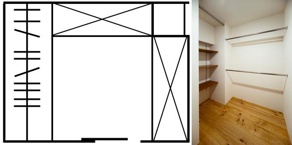

    三面包围式的衣帽间一般都会出现转角的问题,在转角位置的物品拿取不便,有没有比较好的解决办法呢?部长提供几个方案给大家参考一下。
    一种做法是,干脆将转角的部位甩到外面,作为外部空间的收纳或展示作用,衣帽间内部就不存在转角收纳的问题。缺点是收纳空间有所减少。
    将转角区甩到外部,消除衣帽间内部死角▼

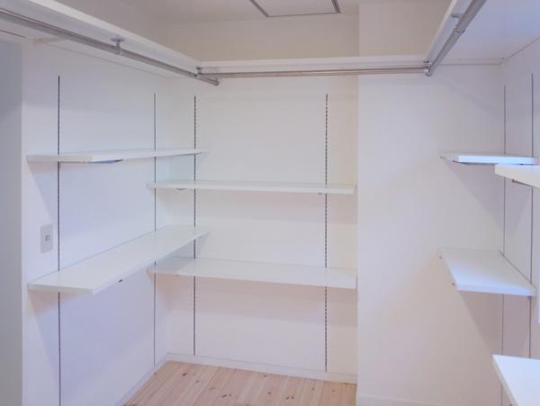

    另外一种方法是利用活动搁板错层拼叠的方式,灵活地运用转角的空间。这种做法不会影响收纳的分区,而且可以根据不同物品的高度将其放入合适的位置。
    还有几种转角搭配处理的方式,大家可以看图片参考一下。

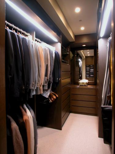

    3.灯光
    步入式衣帽间让我们在其中可以很方便地试穿、搭配衣服,俨然是我们的造型顾问。为了更真实地呈现我们的着装效果,衣帽间灯光的色温最好控制在 5000k 左右,即中性白色。
    在中间的通道上装设顶灯,并在层架上设置条灯方便寻找衣物▼
