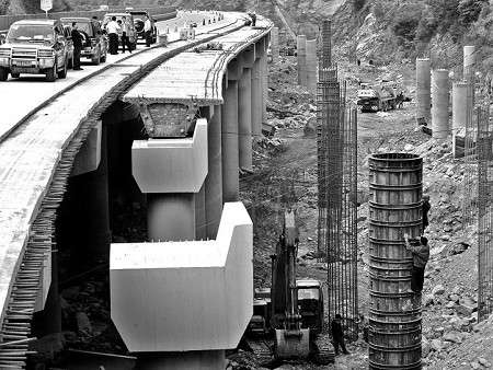

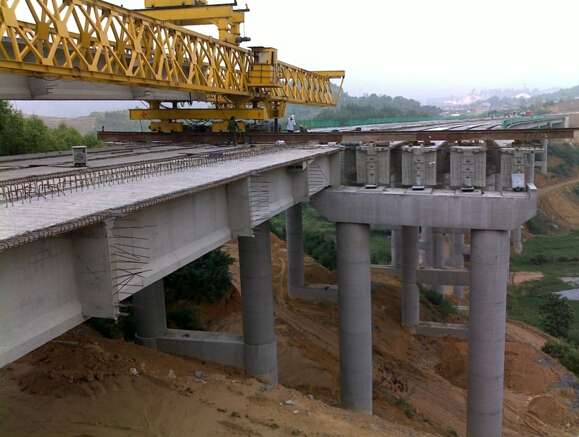

    第一步,先科普一下一般桥梁的施工过程。不赘述,简而言之,桩基(或扩大基础)→承台→墩柱→梁体(T 梁、刚构、板梁)→桥面系→护栏→桥面铺装→附属设施。

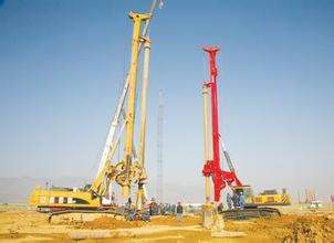

    (△桩基施工△)

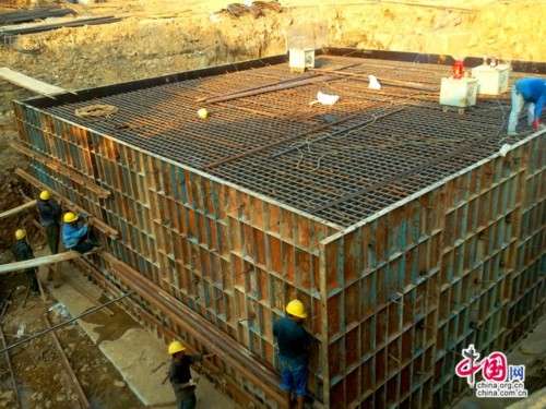

    (△承台施工△)

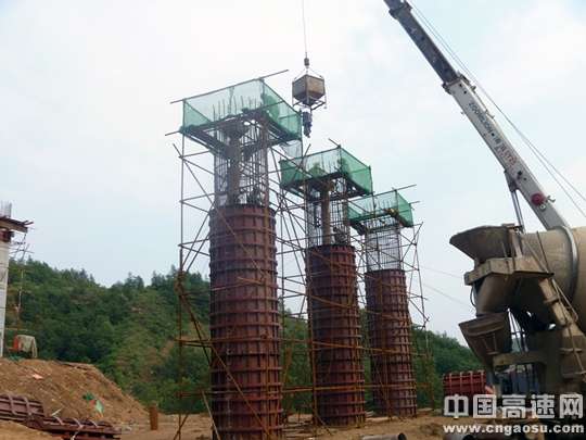

    (△墩柱施工△)
    (△T 梁施工△)
    第二步,为什么扯桥梁施工工艺呢,因为从桩基施工开始,每个墩的墩位基本就定型了,没有哪个 SX 会等到架梁的时候才发现,次哦,原来跑偏了~

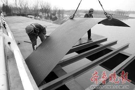

    (1)压重。此方法适用于钢结构,或钢筋混凝土(RC)桥梁在高度方向误差比较小的情况下。也就是经过计算,在高的一边吊几捆钢筋或放几个大水箱堆载,观测形变,误差范围内时浇筑合龙段。
    缺点:梁体会产生较大内力,对结构不利。

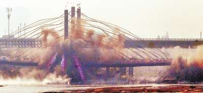

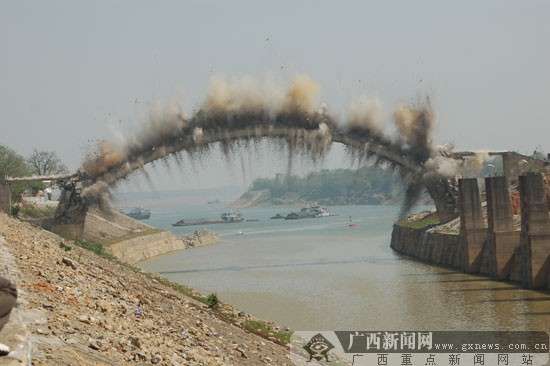

    (3)什么?误差较大?废话,肯定炸掉重来。留得青山在不愁没柴烧,保人保桥领导自己选。现在质量安全意识不比解放初期,当年是舍命保国家资产,如今提倡以人为本。社会的进步。
    △桥梁爆破 1(暴殄天物)△
    △桥梁爆破 2(斜拉桥都炸)△

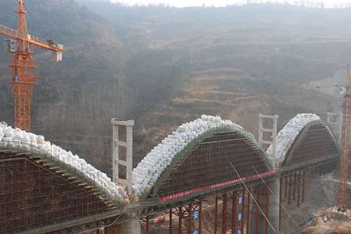

    (2)调整纵坡。高度方向误差很大难以纠偏?(也就是大的错台)。只能在提早发现的基础上调整纵坡了(也就是常见的上坡下坡)。调纵坡是一件系统性的事,设计规范有要求,此处不赘述。指明一个解决方向。
    △拉个圬工拱桥出来吧,脑补一下什么叫纵坡(PS:施工风险太大,目前已基本不修)△

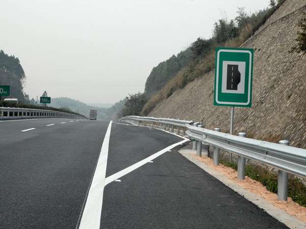

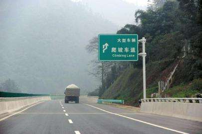

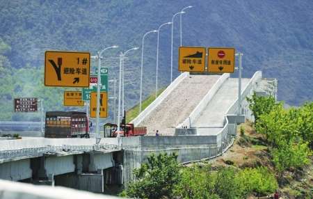

    (3)爬坡车道。水平方向,高度方向均有较大误差肿么办?爬坡车道。也就是各位童靴常见的遇到大上坡的时候,上坡的那一边道路会加宽,专供马力不行的大货车慢速爬坡。一举两得,ok。于此类似的还有避险车道。如图。
    △爬坡车道△
    △避险车道示意图△
    △避险车道实体图△

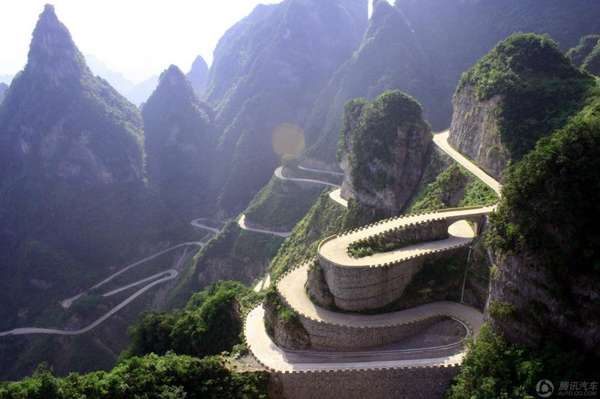

    (4)还有别的思路,不一一列举。比如差距过大可修回头曲线(长什么样参考下图)或者回头匝道,把这种曲线运用在桥梁上,对这种异性结构建筑师很嗨皮(因为造出来就能拿奖),结构师很操蛋(不是人造的),所谓建筑一条线,设计算半年。
    △回头曲线示意图(此处为盘山公路)△

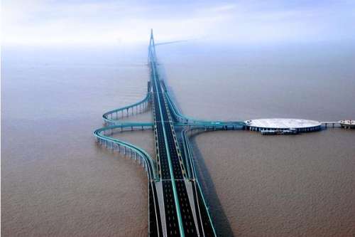

    △杭州湾跨海大桥观光平台△
    △还是杭州湾跨海大桥观光平台△
