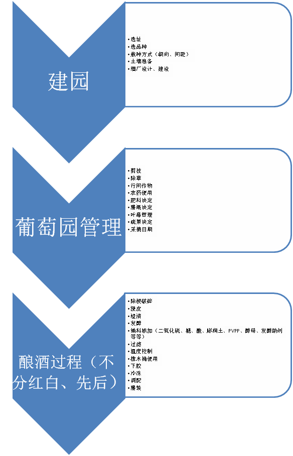

    以下是葡萄酒从无到有的大致流程,细节会有遗漏:
    就着这些流程,我们再来说三种不同酿酒师的工作内容不同之处:
