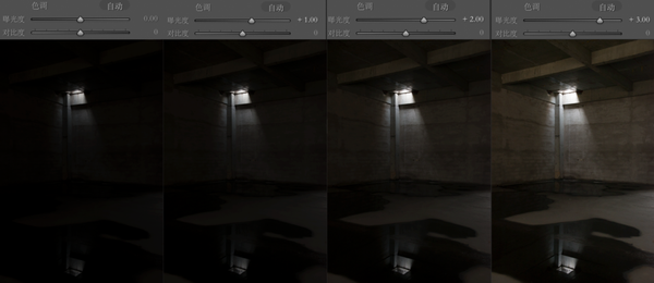

    首先我有一张由某高宽容度相机拍摄的 RAW 原片,这张照片具有非常高的宽容度。
    从左到右,第一张是相机直出的原图,看起来一片黑。
    第二张加一档曝光,第三张加两档,以此类推。
    可以看到原来暗部没有的细节逐渐显现了出来,虽然原照看起来没有纪录下暗部的细节,但是实际上这些细节已经被相机“偷偷”记录下了,只要在后期拉高曝光就可以了。
    同理,如果一张过曝的照片减少曝光,也有类似的效果。
