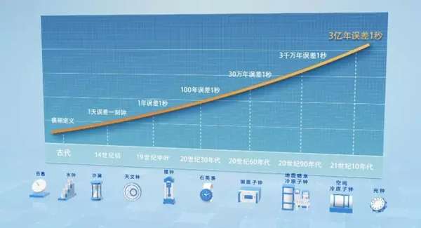

    自从有了原子钟,人类计时的精度以几乎每十年提高一个数量级的速度飞速发展,20 世纪末达到了 10-14 量级,即误差约为 1 秒 /300 万年,在此基础上建立的全球定位导航系统(例如美国 GPS),覆盖了整个地球 98% 的表面,将原子钟的信号广泛的应用到了人类活动的各个领域。
    随着激光冷却原子技术的发展,利用激光冷却的原子制造的冷原子钟使时间测量的精度进一步提高,到目前为止,地面上精确度最高的冷原子喷泉钟误差已经减小到 1 秒 / 3 亿年,更高精度的冷原子光钟也在飞速发展中。
    时间测量装置的演变图例(梁哲凯 制图)

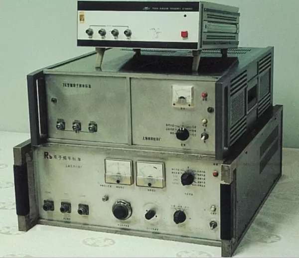

    前文中我们提到,这次天宫二号即将搭载的冷原子钟是由上海光机所研制的空间冷原子钟,那么我们就不得不提及中国科学院上海光机所的王育竹院士及其科研团队,他们从上世纪六十年代就开始了原子钟方面的研究
    在 1971~1979 年间,他们承担了“远望”号测量船上铷原子钟的研制任务,成功研制出中国第一台铷原子钟,为国家导弹发射、远距离测量、通信等领域做出过重要贡献,获得了全国科技大会“重大科技成果奖”和国家科技进步特等奖。
    中国第一台铷原子钟(上海光机所研制)

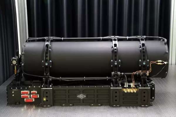

    2016 年,经过科学家们近 10 年的艰苦努力,中国第一台空间冷原子钟正样产品研制成功,并且它在光、机、电、热、软件等方面通过了中国载人航天工程各类环模测试的检验,达到了满足火箭发射和空间在轨正常运行的要求,据悉,在即将发射的天宫二号载人航天飞行器上,就会搭载上海光机所研制的空间冷原子钟,这将成为国际上第一台在轨进行科学实验的空间冷原子钟
    最后,究竟空间冷原子钟与地面上的一般的冷原子钟有什么不同呢
    据科学家们介绍,空间冷原子钟是在地面喷泉原子钟的基础上发展而来
    在地面上,由于受到重力的作用,自由运动的原子团始终处于变速状态,宏观上只能做类似喷泉的运动或者是抛物线运动,这使得基于原子量子态精密测量的原子钟在时间和空间两个维度受到一定的限制。
    在空间微重力环境下,原子团又可以做超慢速匀速直线运动,基于对这种运动的精细测量可以获得较地面上更加精密的原子谱线信息,从而可以获得更高精度的原子钟信号。可以预期,空间冷原子钟将成为目前空间最高精度的原子钟。
    空间冷原子钟(上海光机所研制 赵侃拍摄)

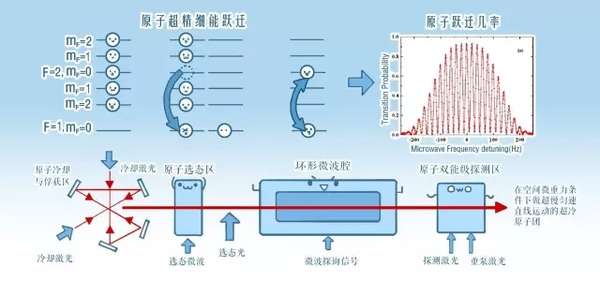

    空间冷原子钟主要包括物理单元、微波单元、光学单元和控制单元四大组成部分,每个单元都有非常高的技术指标,其工作原理是利用激光冷却和俘获技术获得接近绝对零度(μK 量级)的超冷原子团,然后采用移动光学黏团技术将其沿轴向抛射。
    在微重力环境下,原子团可以做超慢速均速直线运动。处于纯量子基态上的原子经过环形微波腔,与分离微波场两次相互作用后产生量子叠加态,经由原子双能级探测器测出处于两种量子态上的原子数比例,获得原子跃迁几率,改变微波频率即可获得原子钟的谱线 Ramsey 条纹。预计微重力环境下所获得的 Ramsey 中心谱线线宽可达 0.1 Hz,比地面冷原子喷泉钟谱线窄一个数量级,利用该谱线反馈到本地振荡器即可获得高精度的时间频率标准信号。
    空间冷原子钟工作原理图(刘琪 制图)

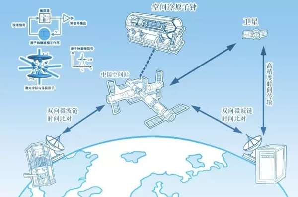

    由于空间冷原子钟可以在太空中对其它卫星上的星载原子钟进行无干扰的时间信号传递和校准,从而避免大气和电离层多变状态的影响,使得基于空间冷原子钟授时的全球卫星导航系统具有更加精确和稳定的运行能力
    空间冷原子钟的成功将为空间高精度时频系统、空间冷原子物理、空间冷原子干涉仪、空间冷原子陀螺仪等各种量子敏感器奠定技术基础,并且在全球卫星导航定位系统、深空探测、广义相对论验证、引力波测量、地球重力场测量、基本物理常数测量等一系列重大技术和科学发展方面做出重要贡献。
    空间冷原子钟的典型应用(刘琪 制图)
