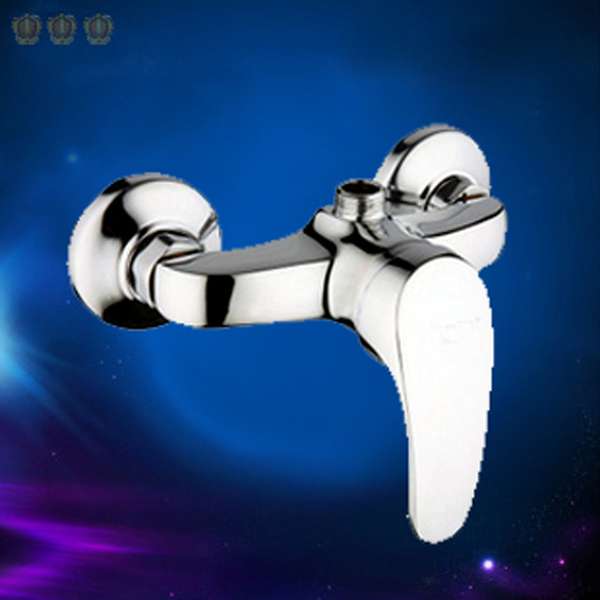

    我女朋友租的房子里有一台新安装的燃气热水器,将水烧热之后通过管道输送到洗手间,再跟冷水混合到一起之后,得到温水输出,水温的调控是通过出水段如下图所示的阀门控制冷热水混合比例达到的。
    然而这个热水器有一个奇怪的问题,就是每次阀门由热水向冷水调节只要超过一个位置,它就会熄火。由于即便是最低档的水温出水还是太热,我女朋友没办法洗澡,叫房东来了几次也无济于事(房东声称这是新的热水器,也叫了售后来,表示没有问题)。
    无奈只能自己动手解决问题。我首先把水阀卸了开始寻找原因,发现水阀连接处墙壁内的水管有一处弯折,因此热水出水口非常窄,这导致热水出水的水压比较低。而阀门冷热水是连通的,根据多年使用燃气热水器的经验,我推测应该是由于热水管那个窄口的存在,导致本来就水压本来就比较低的热水在与冷水水管连通后,热水器内水流量过小为了避免内部过热而启动的熄火保护。
    注意我上面这段分析,都是自然而然的从脑子里流出来的,就像常识一样,但是我女朋友却做不到,因为她学的是文科,不知道伯努利方程,连通器的性质也忘记的差不多了,更重要的是一般文科不太需要这样的建模过程,而这种事情我们在解物理题的时候做得太多了,不是么?飞行的滑块,偏转的电子,饱和的电容……
    (应女朋友要求加入此段:答主为了衬托自己的理科生逻辑性强的优越感,强行把女朋友描述成毫无常识的傻白甜,对于女朋友本身聪明伶俐的形象造成极大的影响,特此澄清和说明。)
    这就是五年的中学物理学习加上大学物理训练出来的分析思维——水流经过热水器再出水的整个过程被抽丝剥茧简化成一个脑海中的模型,然后分析出原因所在。
    分析完了还要解决问题,热水器的火力开关已经开到最小,水流已经开到最大,出水管道在墙内不能更换,水压也不受控制,怎么办?
    最后我的解决办法是把燃气阀门从全开的状态打到半开,减小进气量,问题成功解决,从此女朋友愉快地洗上了热水澡。

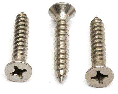

    女朋友搬新家,买了一个新床,来帮装床的是个小伙子。床板的连接处是用如下图所示的钉子连接起来的,当然床板的钉是要比这个长一点,当时我还不知道这个东西叫做自攻钉,只知道这是螺钉。
    那个小伙子应该是新来的,发现床板忘记打孔了,他就开始强行拧,累得满头大汗。我在一边观察这个螺丝钉头是平的,底部是尖的,就给他提建议说,你可以用锤子敲进去一点,再开始拧。他试了试,果然好使,效率倍增。最后他感叹了一句:“哎呀,还是你们上过大学的人脑子好使。”
    我想看到这个螺钉的形状很多人能够和我有一样的反应——它就应该是这样用的。但是这后面蕴藏的是什么,可能很多人没有仔细想过。这后面有压强、摩擦力、斜面等等物理概念。

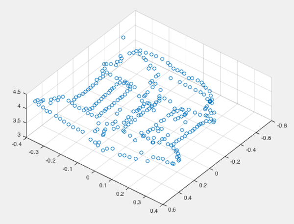

    这个学期我上了我们学校的计算机视觉课程,都做的是一些有趣的问题。由于老师是机器人系的,所以涉及到很多机器视觉的东西。一个有趣的作业就是:如何通过两个已知位置的相机拍摄的图片,对目标物体进行 3D 重构,这是 3D 电影的基础,这就是让你能够看到栩栩如生的《阿凡达》、《少年派》的看似无用的大学物理理论所涉及的一个点。
    上图吧:
    左右两张图是同一个物体从不同角度拍摄的图片。他们重构的结果是这样的:

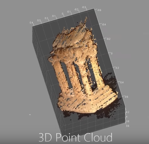

    可惜时间太紧我没有时间加上纹理,不然一定更酷炫。助教的重构结果在这里:
    https://www.youtube.com/watch?v=WOAqndrcDIw&feature=youtu.be&hd=1
    抱歉了,可能有的朋友需要自行搭梯子,我这里放个截图吧:

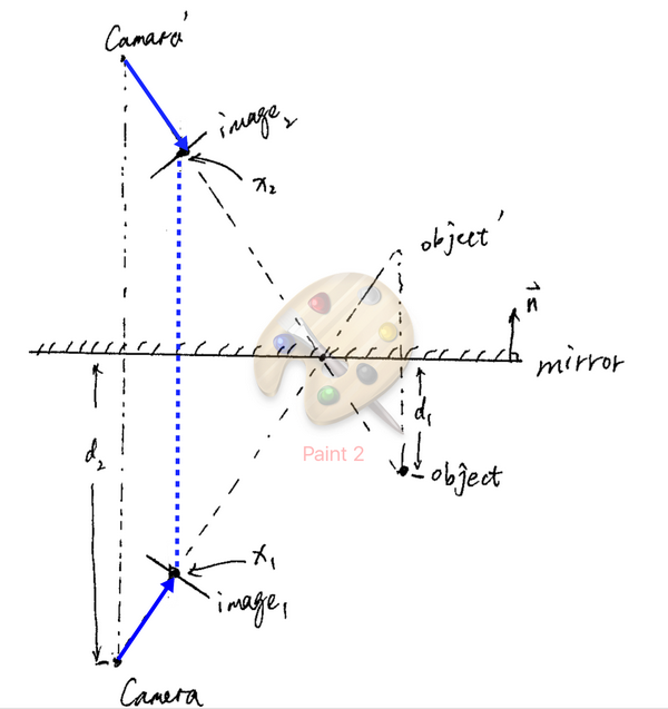

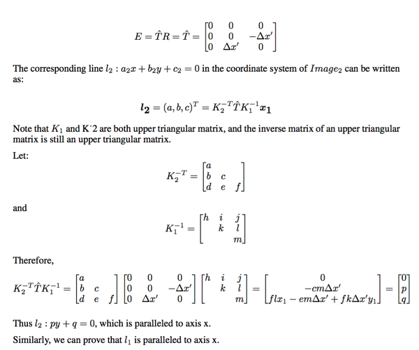

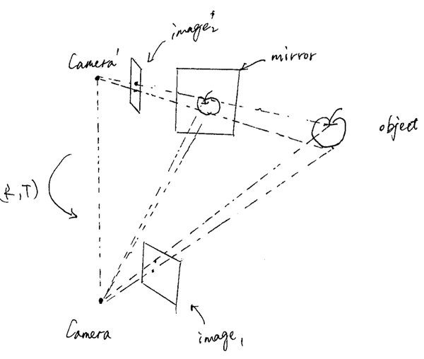

    下面是这次作业的一个理论题,应用的原理非常简单,只需初中的平面镜成像,以及高中的立体几何足矣。
    示意图是我自己画的,这是我毕生所学的绘画技巧,太丑还请见谅!
    这个题放给一个初中生,只要搞清楚了相关概念列出公式是一定能够证明出来的。但是我相信绝大部分的中学生都做不出这样的证明:
