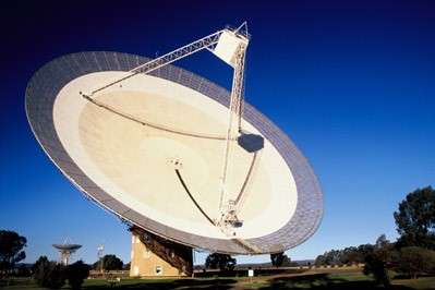

    发现了 1000 多颗脉冲星的澳大利亚帕克斯 64 米射电望远镜
    (图片来源:Visit Parkes CSIRO Radio Telescope

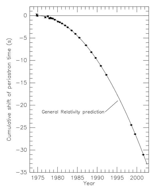

    双脉冲星系统 PSR B1913+16 轨道进动测量数据(点)和广义相对论的预计(线)近乎完美的相符。
    (图片来源:Pulsar Timing

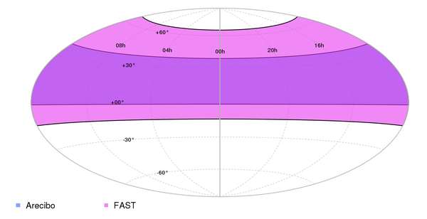

    Arecibo 位于北纬 18.5°,能观测的最大天顶距是 20°;FAST 位于北纬 25.7°,由于使用主动反射面设计,锅的形状也不一样,能观测的最大天顶距是 40°。
    这样 Arecibo 能观测的天区范围就是赤纬 -1.5°到 38.5°,FAST 能观测的天区范围是赤纬 -14.3°到 65.7°,FAST 望远镜的显然要广很多。
    也就是说即使 FAST 跟 Arecibo 在性能上一模一样,光是多出来的这些天区就能让 FAST 看到很多前人没看过的东西。例如,位于赤纬 41°的 M31,我们的本星系群中的另一个银河系大小的主要星系,刚好落在 Arecibo 可观测天区之外,Arecibo 干着急看不着。

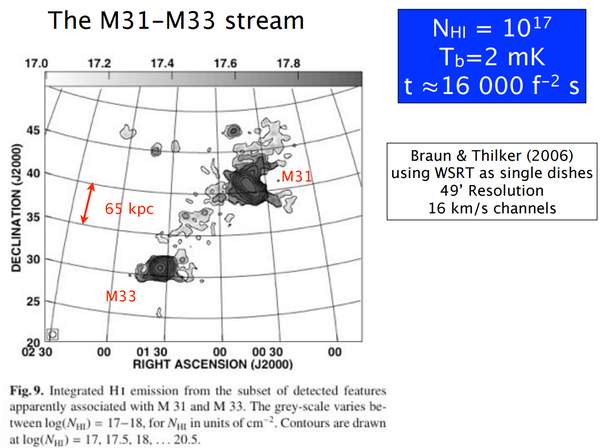

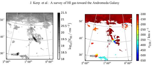

    在 HI(氢原子)巡天方面,我们也可以在 M31 等感兴趣的天区得到比前人更深或分辨率更好的结果。
    (此前 WSRT 对 M31-M33 的 HI 巡天,灵敏度不错,但是分辨率 49 角分太粗糙了。FAST 在 HI 谱线的 L 波段的分辨率可以达到 3 个角分。)
    (德国 Effelsberg 望远镜对 M31-M33 的 HI 巡天,分辨率达到了 10 个角分,不及 FAST;灵敏度尚不及前面 WSRT 的结果,FAST 可以很容易做到比这个深至少一个量级。)
