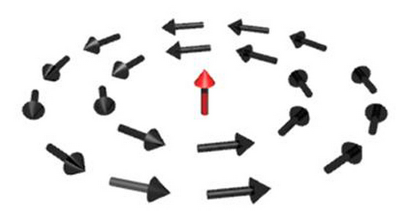

    首先,对于圆盘,有可能出现磁性涡旋,圆盘中磁矩是旋转着排列,但是中心竖起来。

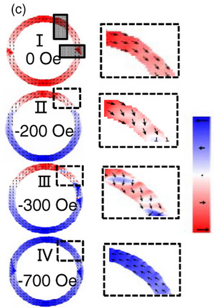

    变成圆环,就是洋葱态了
    这几种情形,都很难定义传统的磁极了

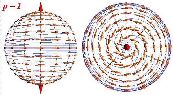

    至于磁性球,一种磁矩分布如下图:
    上面的图可能不好懂,再简单说一下,磁铁之所以有铁磁性,是因为材料里面有很多小磁矩(比如原子磁矩),然后这些磁矩平行排列起来,磁矩指向的方向就是 N 极,反方向为 S 极。
    所以磁极的分布就是由磁矩的排列决定的!
