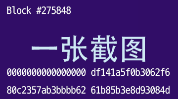

    首先,我们有:
    这是一张截图,我们先将当前最新的 Blockhash 写在图上,查询 Bitcoin Block Explorer 得知当前最新的 Block #275848 对应的 hash 是
    0000000000000000df141a5f0b3062f680c2357ab3bbbb6261b85b3e8d93084d​
    这个 Block 诞生的时间是
    2013-12-19 12:23:28 UTC​
    此时,我们证明了这张图不可能在 Block #275848 诞生之前准备好。也就是说,这张图至少在 2013-12-19 12:23:28 UTC 之后才存在。

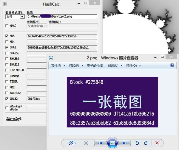

    随后,我们求出带有 hash 值的截图的摘要值:
    我们分别以
    ae8b2054457c3c2c0e5a022ef235b056
    60f07d8acd9399afc35470cf399c1767b246e5b1​

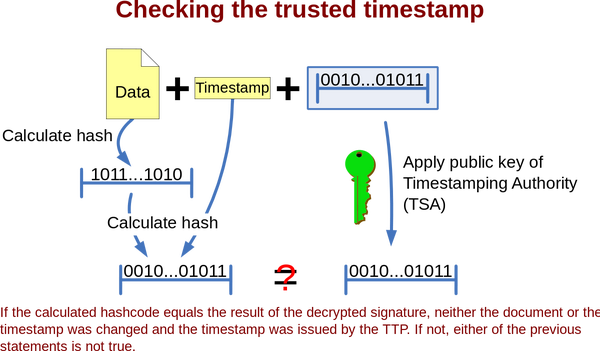

    将你的文件算出 hash 并发送给可信的机构 Justin,然后,Justin 将当前的时间(时间戳)和文件 hash 一起构建一个新 hash,然后把新 hash 套上 Justin 的私钥并和时间戳一起发回给你。这样第三方就可以用 Justin 的公钥来验证文件的时效性,信誉由 Justin 保证。
    这种方法就是著名的 RFC-3161。
