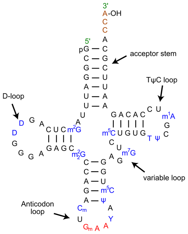

    1. 大多数小 RNA 都会通过互补配对形成双链结构,折叠成特定的高级结构,并不是单链结构的。最简单的例子,tRNA 折叠成的三叶草二级结构,rRNA 的折叠就更加复杂了。
    tRNA 的三叶草二级结构,包含四臂四环,其中臂结构(如 acceptor stem)都是碱基互补配对的双链结构区域。

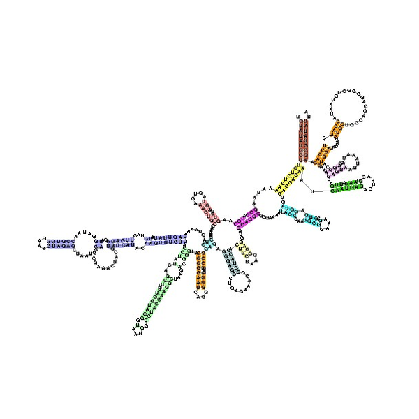

    rRNA 高度折叠,大多数区域都以双链结构的形式存在(有颜色标记的区域)(图片摘自 Wikipedia)。

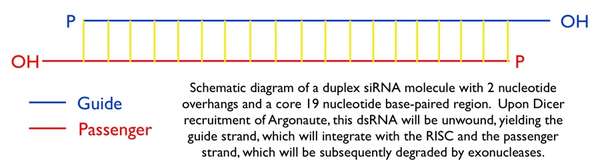

    2. 一些小 RNA 是以双链分子的形式存在的 dsRNA,比如一些 RNA 病毒,和所有的 siRNA

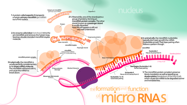

    比如真核生物中,microRNA 和 mRNA 配对形成双链分子诱导降解。
    (图片摘自 wikipedia)

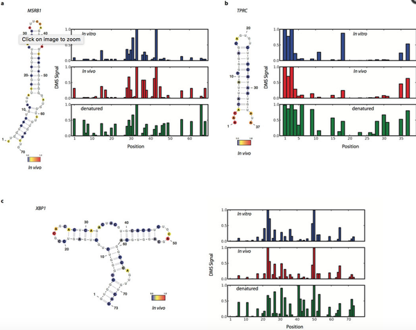

    然后我们发现:即使在体内,很多很多 mRNA 也不是单链结构的,而会折叠成双链结构。
    (Silvi Rouskin et al. 2014) mRNA 的细胞内结构的三个例子:取样自哺乳动物细胞 K562

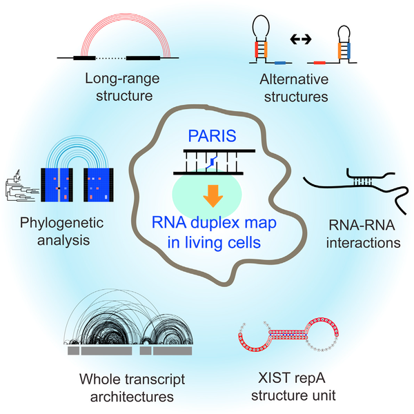

    最近的一篇文献 RNA Duplex Map in Living Cells Reveals Higher-Order Transcriptome Structure 则给出了更可靠的 RNA 配对图谱:RNA 不但可以在局部折叠成双链结构,还可以用相距甚远的两段序列互补配对形成双链;这意味着不但能自己内部配对,也可以自己和自己配对,也可以自己和别的 RNA 配对——总结一句:贵圈真乱。

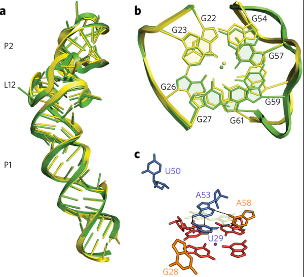

    不但双链可以形成,RNA 还可以在体内形成甚至四链螺旋结构
    Spinach RNA,能发光的 RNA,包含一个四股螺旋结构(b 图所示)(Hao Huang et al. 2014)
