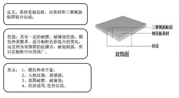

    再说门板,什么门板比较好(这里的好定义为性价比较高,环保系数较好,美观大方),那绝对是双饰面板啊,又名三聚氰胺板。倒霉就倒霉在名字上了,三聚氰胺被三鹿搞得人尽皆知谈虎色变,其实它冤啊,这么稳定环保不含甲醛的化工材料被一棍子打死啊。其实双饰面板是表层的装饰纸经过了三聚氰胺溶液浸泡热压这道工序而已,无毒无害啊,倒是板基材也就是刨花板里的胶水可能含甲醛(质量好的刨花板使用无醛胶),但是基材印上装饰纸贴上封边条后基本上就能抑制甲醛的挥发。意识到名字不利于在橱柜圈混后,三聚氰胺板果断改名为生态板,瞬间高大上啊!销量猛增,其实都是一种东西。总而言之,生态板既环保又经济(好的价格稍贵),重点是多色可选啊,什么图案都可以印上去,小清新的美国白橡木纹,土豪的古典花梨木纹,应有尽有啊。

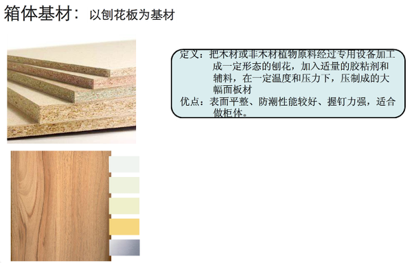

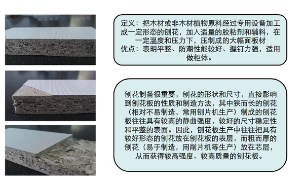

    首先说门板,其实不管表面怎么处理,基材一般只有刨花板密度板两种:
    • 刨花板:
    • 密度板:

    双饰面的优点下面也说了,总的来说就是环保、耐磨、耐腐蚀、耐冲击、多色可选。我以前所在公司所使用的板基材是奥地利爱格集团(FRITZ EGGER GMBH Co.)所生产的人造板材,又称爱格板,这是符合欧洲 E1 标准的板材。多采用同色 PVC 封边条,少量采用铝型材金属封边。

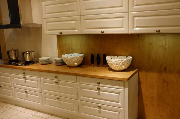

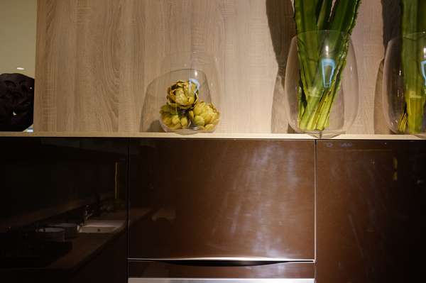

    烤漆板又分为金属烤漆和钢琴烤漆,差别仅仅是金属烤漆在表面漆中加了珍珠粉。它的板基材使用的是中密度板。其实中密度板相对于刨花板来说防潮性能和环保系数都要差一些,但是烤漆的工艺更加复杂(上底漆,打磨,烘干,抛光等 18 道工序),对工艺的要求很高,以至于价格相对更贵,不过整体的效果是非常好的,显得很高端。不过烤漆板有个致命的缺点那就是不耐刮,硬物或者重物稍微剧烈点地擦碰就可能导致现掉漆的现象,修复的话只能单独拆下来送回原厂,而且修复好后还不能保证跟其他门板没有色差。
    • 金属烤漆:
    • 烤漆门板做简欧 / 田园风格:

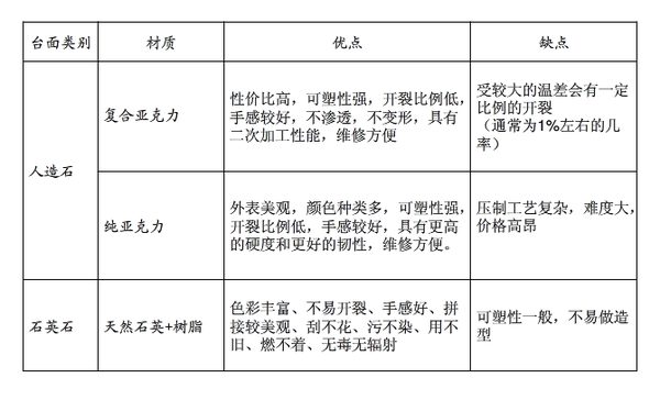

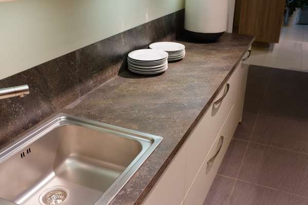

    台面主要有:人造石、石英石、大理石、不锈钢、防火板等。
    不锈钢和防火板主要用在餐厅后厨这个暂且不提。
    大理石下面也说了,美观但实用性差,而且价格昂贵。
    石英石主要成分是二氧化硅,优点是质硬、耐刮、抗污、易清洁等,但是太硬的缺点就是不易加工,可塑性差,台面拼接处有接缝,而且相对于人造石容易断裂,价格也相对较高。
    人造石优点也说过了。除了继承石英石的抗污易清洁的优点以外,还有质软易加工,拼接处无可见缝隙,台面前沿造型较多等特点,更重要的是价格亲民。

    有评论说到箱体,业内普遍采用的都是刨花板基材,三聚氰胺贴面的箱体板。不使用密度板的原因还是因为防潮问题。
